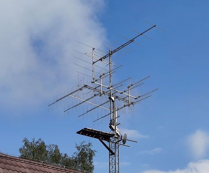

    Witam. Czy jest to błąd by na jednym maszcie było zamocowane kilka anten? Antena sat, dvbt, internet, radiowa. Czy jest jakiś wpływ na działanie anten nie związanych z sobą nadawanym sygnałem.
    Wpływu nie będzie. Jednak kilka anten na jednym maszcie oznacza silny napór wiatru na maszt. Może to powodować jakieś mniejsze czy większe kołysanie (bujanie) się owego masztu. O ile dla anteny naziemnej takie kołysanie nie będzie miało większego wpływu na sygnał, to z antena satelitarną może już tak nie być.

    Rozumiem. Fakt antena sat to raczej osobny maszt. Ale jak dvbt radiowa internet nie kolidują to ok. Dziękuję.

    Nie jest to poważny problem, o ile anteny nie zakłócają wzajemnie swojej apertury.
    Wielofunkcyjny maszt z antenami SAT, DVB-T, internetową i radiową - wpływ na działanie
    Tz byle by nie były na tym samym poziomie nakładając się na siebie ? Na jednym.maszcie to raczej nie możliwe. Chcę na jednym maszcie UHF VHF i internet. Ta satelita poleci na oddzielnym maszcie ze względu j/w napisał kolega ten wiatr.

    Na sprawność i charakterystykę promieniowania anteny wpływa wszystko, co znajduje się w jej polu bliskim, ale w przypadku tak prostej instalacji nie ma sensu się nad tym rozwodzić. Z reguły w pobliżu anteny nie powinno być nic w odległości mniejszej niż Lambda/2 jej częstotliwości roboczej.

    Instalacja może i prosta, czy nie będzie wpływu na działanie, dowiem się po instalacji.
    Posiadam anteny dwie na oddzielnych masztach, jedna bez przeszkód na elewacji druga założona bez zastanowienia pod przewodem napięciowym. Anteny identyczne, przewód koncentryczny ten sam, długość przewodów niemal identyczna, kierunek anten identyczny a jednak lekkie niestabilności są na antenie pod przewodem siłowym. Przewód od anteny powiedzmy 40cm.
