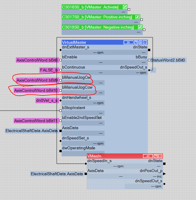

    1) Tylko zastanawiam się czy "Homming", i inne funkcje z "All basic functions" muszą być konfigurowane zarówno po stronie MASTERa jak i SLAVEa? Czy wystarczy to zrobić po stronie mastera?
    2) Czy od strony sterowania wygląda to tak, że ja ze sterownika PLC po CanOpen steruję poprzez LPortAxisIn1 MASTERem, a SLAVE sam podąża za nim? Niezależnie od tego czy robię bazowanie, pozycjonowanie czy też np. jazdę JOG?

    każdy napęd musi być zbazowany zanim zacznie pracować. Bazowanie najlepiej zrobić Direct czyli w pozycji w ktorej się znajdują będzie ich baza.
    Jog będzie niestety indywidualny dla napędów. jak tylko uruchomisz przekładnię elektryczna to każdą komenda wydana masterowi spowoduje ruch slave. Komendy to wszystkie move speed i move position

    Ale ten JOG z VirtualMastera będzie działał na oba napędy? W przedstawionej konfiguracji bit9 z AxisControlWord będzie kierował jog-iem Cw dla obu napędów?
