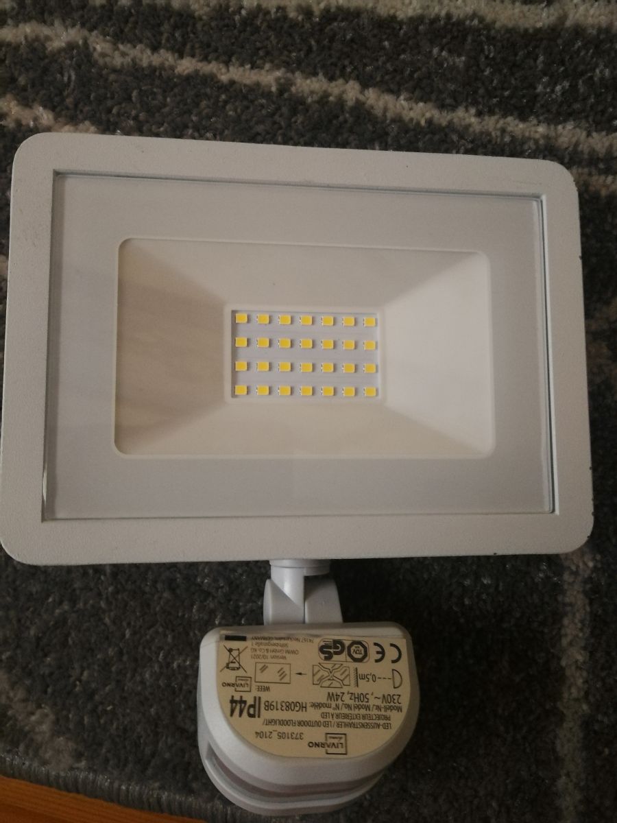

    Cześć wszystkim.
    Mam prośbę, czy ktoś rozbierał halogen z wklejaną szybką i jak dostać się do niego żeby nie uszkodzić szybki?
    Próbowałem rozgrzać jak to się robiło przy reflektorach samochodowych i nie daje rady.
    Jak rozebrać naświetlacz LED bez uszkodzenia szybki Jak rozebrać naświetlacz LED bez uszkodzenia szybki
    Ps. Jakby pękła szybka czy nadaje się szyba zwykła wycięta czy musi być jakaś hartowana?
  • #2 20420412
    Maciek051996
    To niestety jest nierozbieralne .Pytanie po co potrzebujesz to otworzyć? Jak ledy się spaliły to nic z tego nie zrobisz.
    Co do szybki to ja bym w razie potrzeby wymienił na plexi.
  • #3 20420440
    SZYMQ89
    Poziom 6  
    Chciałem wymienić Ledy na COB 50w i muszę wymienić czujnik ruchu/zmierzchu bo nie działa prawidłowo czy jest dzień i pełne słońce to i tak świeci a jest ustawiony na noc mam dwa takie i jeden działa tak jak się należy a ten ma jakiś problem ze sobą
