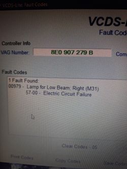

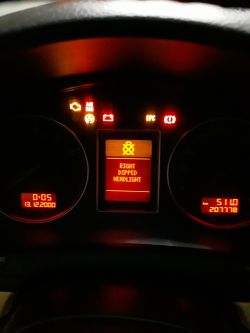

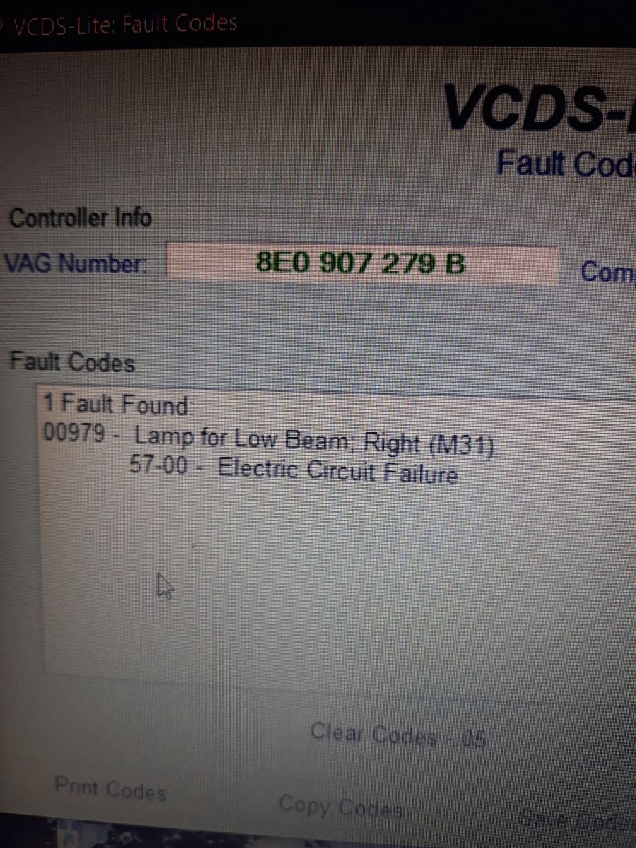

    Witam wszystkich! Mam problem z pojawiającymi się na fis'ie błędem/komunikatem spalonej żarówki i opisem do tego Right / Left Dipped Headlight. Czyli raz wyświetla się, że prawa żarówka mijania jest spalona (w moim przypadku żarnik D2s) rzadziej, ale też dość często, że lewa żarówka mijania jest spalona. Oczywiście po wyjściu z auta i sprawdzeniu stanu rzeczy obie świecą prawidłowo. (Ciągłym światłem, nie "mrygają") Pierwsza moja myśl była taka, że stare żarniki pewnie jeszcze fabryczne (Philips) w sumie słabo świeciły i ich barwa też świadczyła o tym, iż żarniki swoje lata świetności mają już za sobą. Więc zmieniłem je na nowe (2x XENON ŻARNIK D2S OSRAM NIGHT BREAKER LASER+200%). Problemu z błędem wymiana nie rozwiązała, od razu po włączeniu zapłonu wyświetla się owy komunikat (RIGHT DIPPED HEADLIGHT - rzadziej LEFT D... H. . .) Ale po włączeniu świateł mijania, po około 2sek komunikat znika i wszystko jest ok. Czasem w trakcie jazdy potrafi się pojawić na około 2 czasem 5sekund i znowu znika. Więc podjąłem się następujących czynności:

    Nadal to samo. Włączam zapłon wyświetla się spalona żarówka i opis R lub L Dipped Headlight włączam światła mijania i komunikat znika. Ma ktoś pomysł co jeszcze można z tym zrobić? (POZA WYMIANĄ LAMP NA NOWE!🤔🤣🤔) Pozdrawiam😁😁😁

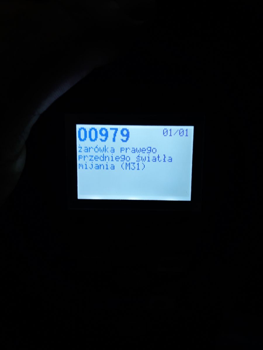

    Może ktoś coś więcej napisać o tym kodowaniu? Ewentualnie podesłać jakiś link? Bo w samym GOOGLE nie widzę nic co mogło by pomóc w rozwiązaniu mojego problemu. Dodam, że xenony w moim Audi są fabryczne (nie są wynikiem żadnej mojej przeróbki). Problem pojawił się już na starych fabrycznych żarnikach (PHILIPS D2S) I pozostał po wymianie na nowe żarniki (OSRAM D2S). Błąd/komunikat spalonej żarówki pojawia się PO WŁĄCZENIU ZAPŁONU (czyli tzw. diagnozy zimnej) i znika po włączeniu świateł mijania(XENON). Ale (sporadycznie) też pojawia się podczas jazdy na około 2sek (z opisem L lub R Dipped Headlight) po czym znika i nie ma problemu. Na zapłonie komputer widzi też błąd tej żarówki widoczny na zdjęciach.

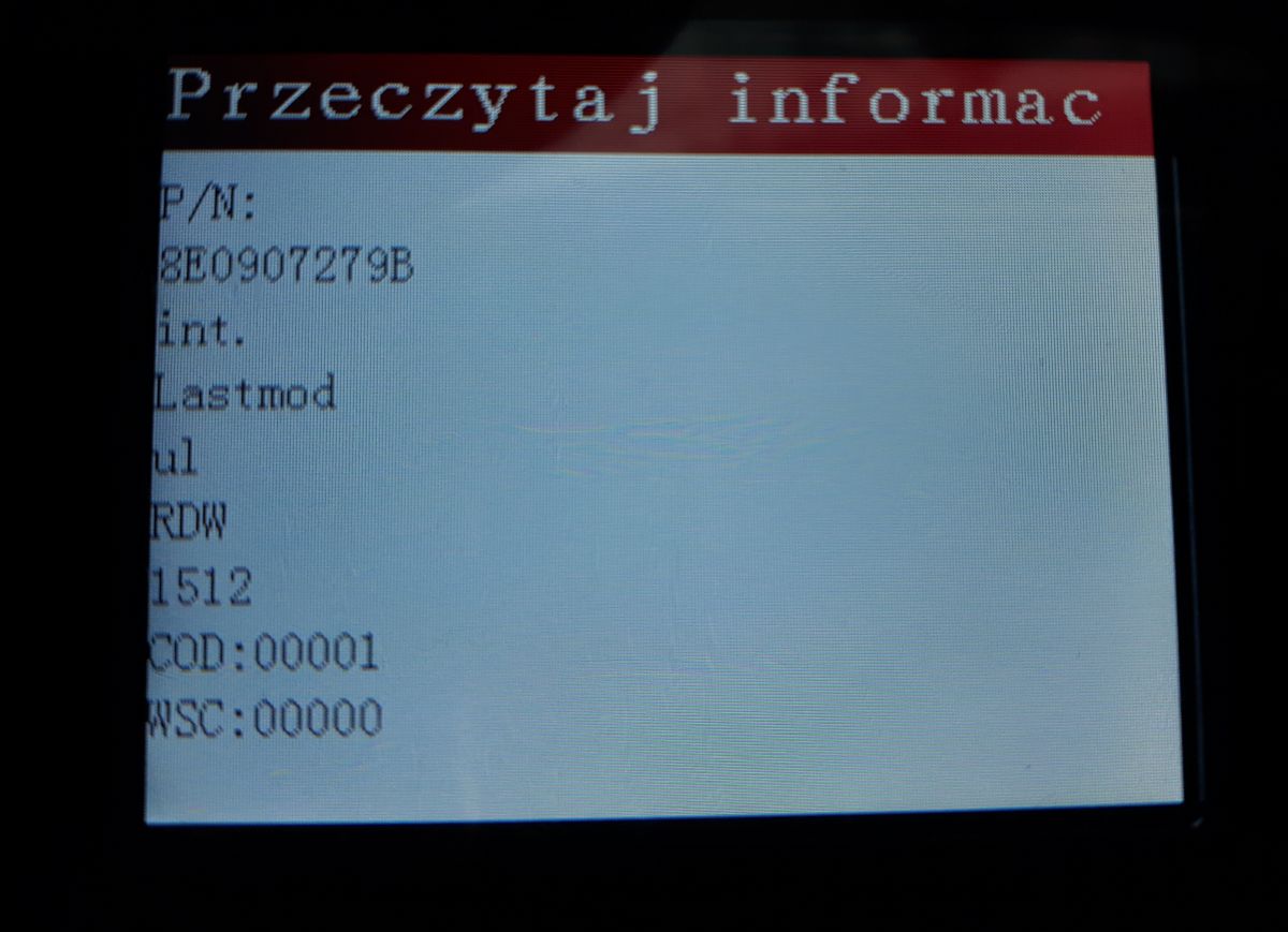

    Kodowanie modułu MCE w nadwoziu B6
    0?xxx: Czujnik światła
    0 – brak
    1 – zainstalowany
    0x?xx: Moduł haka
    0 – brak
    1 – zainstalowany
    0xx?x: Reflektory
    0 – Halogenowe
    1 – Ksenonowe
    0xxx?: Kraj
    1 – Reszta Świata
    2 – Kraje skandynawskie (automatyczne włączanie świateł po zapłonie)
    3 – USA
    4 – Canada
    wychodzi na to, że MCE w moim aucie nie ma zaznaczonej opcji zainstalowanych lamp ksenonowych. Powinno być 00011.
    W MCE mojego auta jest 00001. To może być powodem tego problemu?

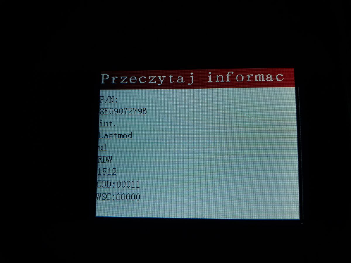

    Zmiana kodowania (Vscanem) i problem wydaje się już rozwiązany. 😁😁
    Dzięki za naprowadzenie na "właściwe tory"👍👍👍

    Zmiana kodowania XENON rozwiązała problem.
