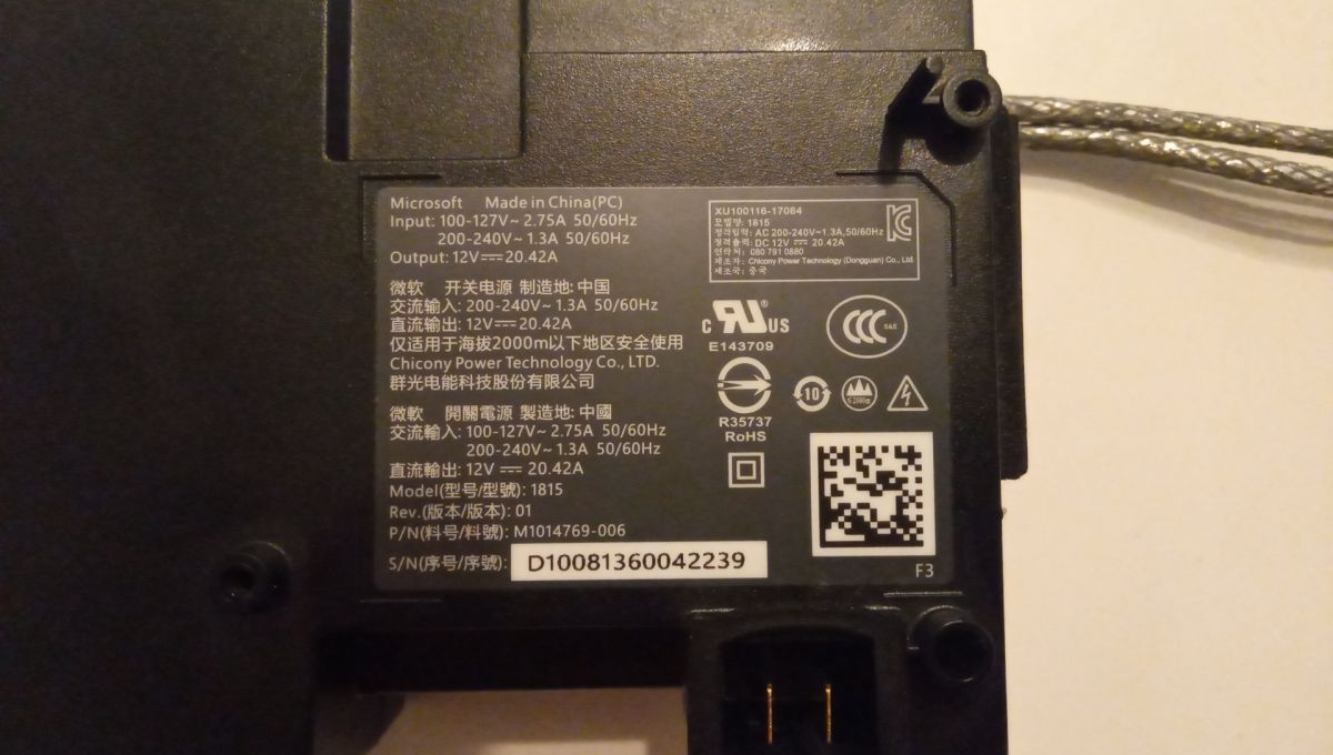

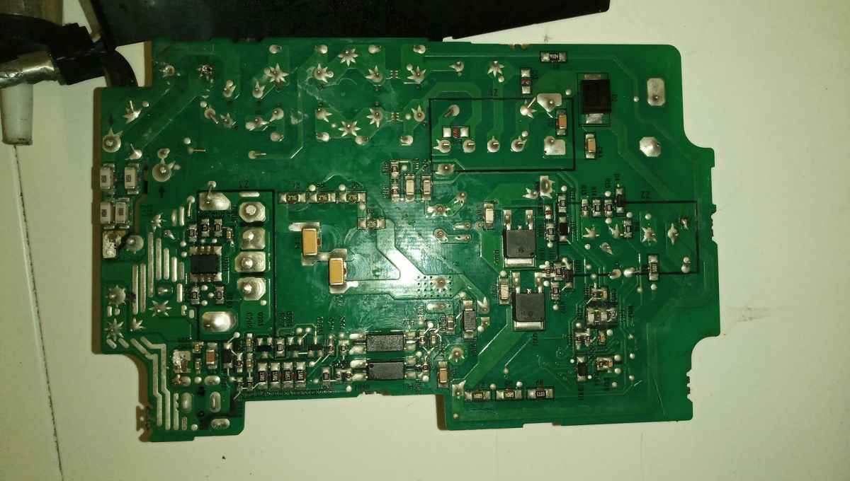

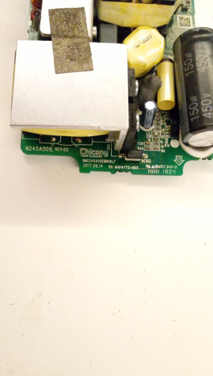

    Witajcie.
    Dorwałem taką konsole. W domu komuś zrobiło się przepięcie na 380 V i spalił wszystkie urządzenia i listwy przepięciowe. Konsola bez listwy była. Zasilacz konsoli spalił się. W zasilaczu spalony VAR1 i przytopiony element obok VAR1, czyli warystor? Zasilacz bez elementu działa, lecz ma 11,64 V (to poprawne? W zakresie niedokładności multimetru?) Model zasilacza to Chicony N245A001L rev:02, napięcie 12 V 20,42 A. Jaki element jest pod VAR1?
    Kolejna rzecz to wentylator. Pod które piny wchodzi 12 V zasilania? Da się go uruchomić, podpiąć na krótko? Konsola na innym zasilaniu (zasilacz do ledów 12 V 4 A) podaje 12 V na pinach 1 i 2 wentylatora po włączeniu konsoli, ale wentylator nie startuje.

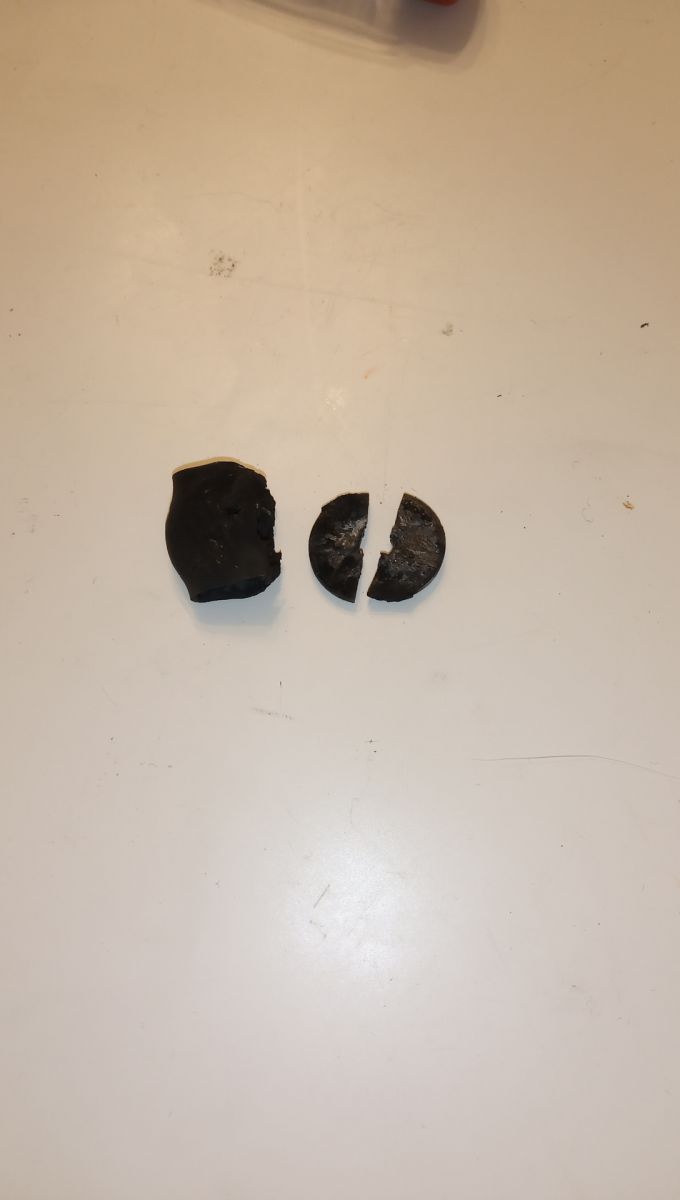

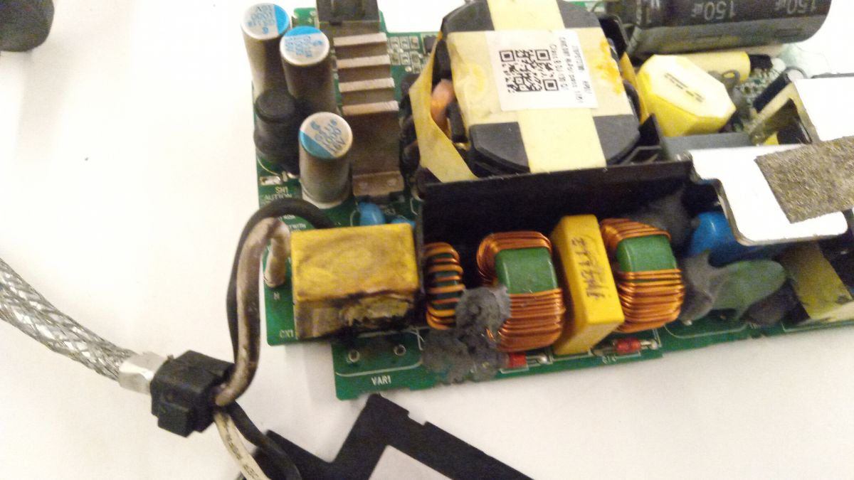

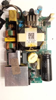

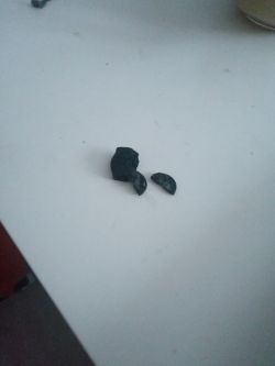

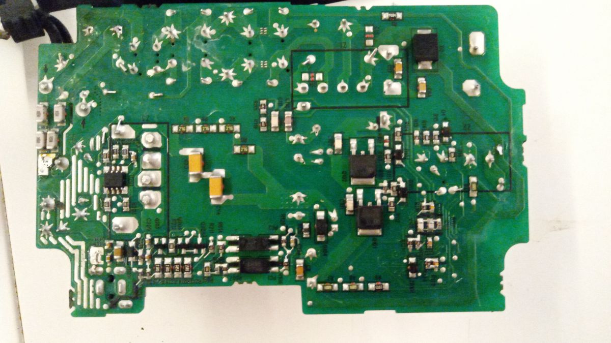

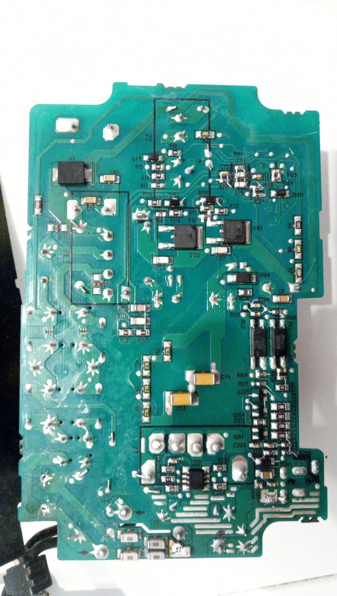

    Parę zdjeć element spalony na zdjeciu był w peszelku. Podłączyłem zasilacz bez tego warystora i konsola działa normalnie. Ale konieczny dla zabezpieczenia. [img-0] Xbox One X - przepięcie i spalony VAR1 na zasilaczu [img-2] Xbox One X - przepięcie i spalony VAR1 na zasilaczu Xbox One X - przepięcie i spalony VAR1 na zasilaczu Xbox One X - przepięcie i spalony VAR1 na zasilaczu Xbox One X - przepięcie i spalony VAR1 na zasilaczu [img-7] Xbox One X - przepięcie i spalony VAR1 na zasilaczu Xbox One X - przepięcie i spalony VAR1 na zasilaczu Xbox One X - przepięcie i spalony VAR1 na zasilaczu Xbox One X - przepięcie i spalony VAR1 na zasilaczu Xbox One X - przepięcie i spalony VAR1 na zasilaczu

    2konrafal1993
    To jest warystor na 100% a ten element okopcony należy umyć ipa bo z nim nic nie powinno się złego stać. Usuń czarny nalot bo może to w przyszłości iskrzyc.
