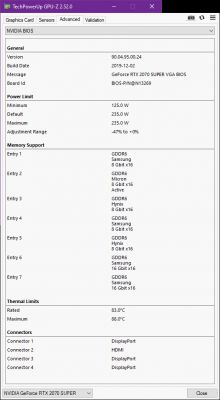

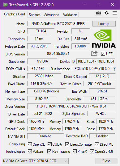

Witam, czy ktoś pomógłby w doborze biosu z wyższym TDP ? Karta to "Palit RTX 2070 super gaming pro premium 8GB" inaczej zwana "Palit RTX2070S 8GB GP premium", fabrycznie jest limit 235W (target&limit), używam tylko jednego złącza DP, oraz zamontowałem chłodzenie wodne i chcę z niej wycisnąć troszkę więcej niż fabryka dała, ale nie za bardzo wiem jakim innym biosem mogę ją potraktować. Przeglądałem i są nawet wersje 360W, oczywiście na lepszej sekcji zasilania, ale chciałbym chociaż spróbować coś koło 260W. Czy mogę się sugerować tylko Device ID (10DE 1E84) i testować inne biosy o tym samym ID, czy może "Subsystem Id" też jest bardzo ważny ? Z tego co się już dowiedziałem, nie mogę wgrywać biosu z podkręconymi zegarami pamięci bo mam microny, oraz mogą nie działać wszystkie porty oraz wiatraki.
Obecny bios : 90.04.95.00.24
Device ID: 10DE 1E84 - 10DE 1E84
