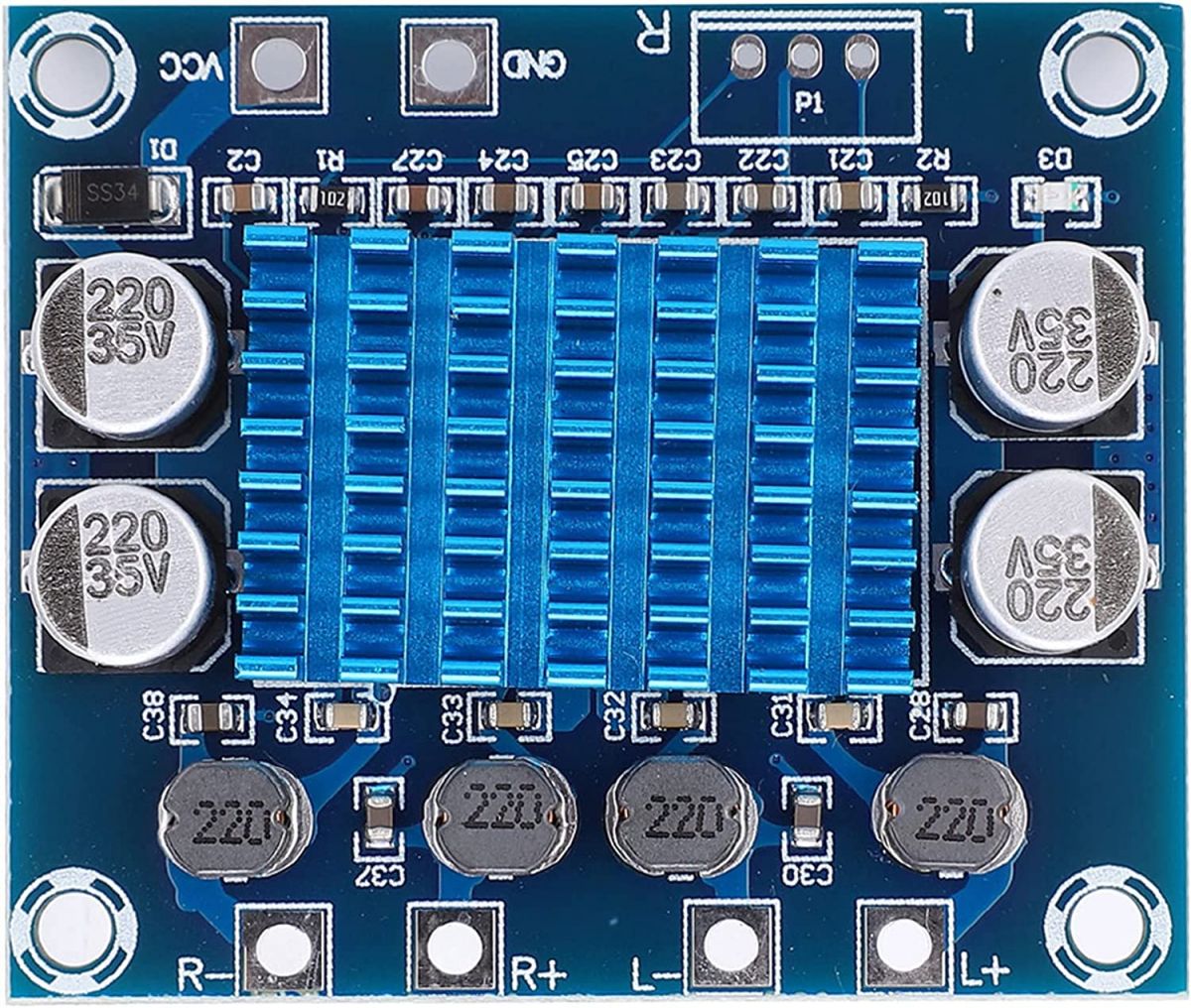

    Witam, mam dziwny przypadek. Mianowicie moduł wzmacniacza klasy D dokładnie TPA3110 zdj niżej. Wzmacniacz klasy D TPA3110 odtwarza wysokie tony bez podłączonych głośników - przyczyna?
    Bez podłączonych głośników gra sopranem. Jak to można wyjaśnić? Normalnie jak puściłem muzykę przez AUX to słyszałem z niego wysokie tony i jestem w 100 pewny że to wzmacniacz odtwarzał dźwięk a nie np telefon. Co może we wzmacniaczu symulować głośnik, cewki?

    Tak, grające cewki to bardzo częste zjawisko w elektronice. Możesz wymienić na inne, lub wylutować te, porządnie rozgrzać i włożyć do gorącego lakieru by je uspokoić.

    Wzmacniacz klasy D TPA3110 odtwarza wysokie tony bez podłączonych głośników - przyczyna? Rdzenie cewek mają boczne szczeliny z widocznym uzwojeniem to zapuszczenie lakierem czy innym super glue nie powinno sprawić problemu nawet bez wylutowywania.
