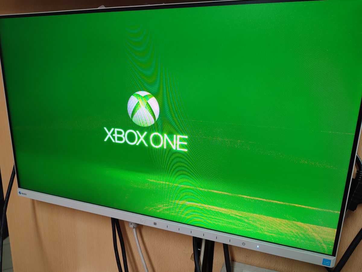

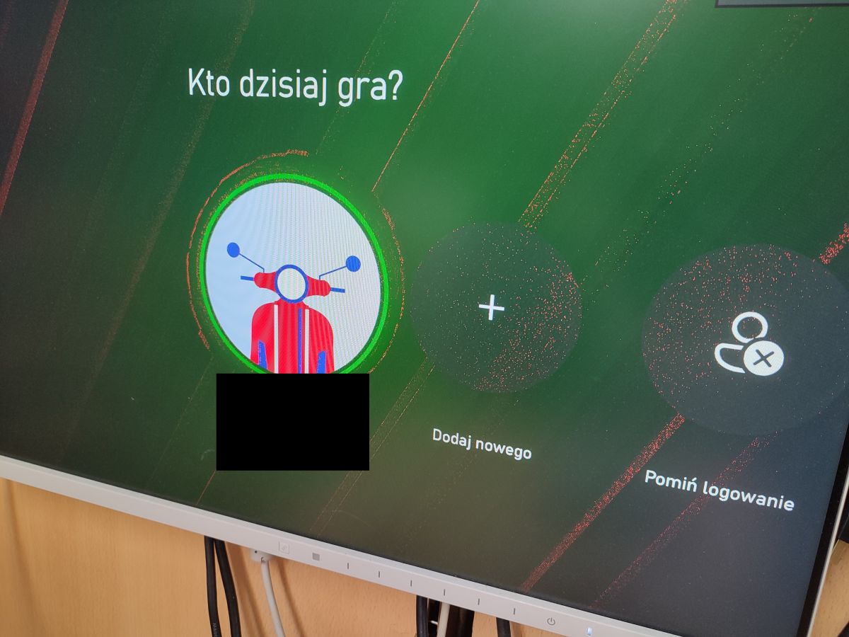

    Trafiła do mnie uszkodzona konsola /brak obrazu/. Wymieniłem układ TDP158, obraz się pojawił, ale są artefakty/przebarwienia. Czy to może być wina układu i wymieniać ponownie czy jednak uszkodzone GPU?
    Dzięki za podpowiedź.
    Zdjęcia poniżej.

    Wymiana na drugi układ rozwiązała problem. Widocznie tamten był uszkodzony lub przegrzałem go przy montażu. Dzięki misiozol za podpowiedź
