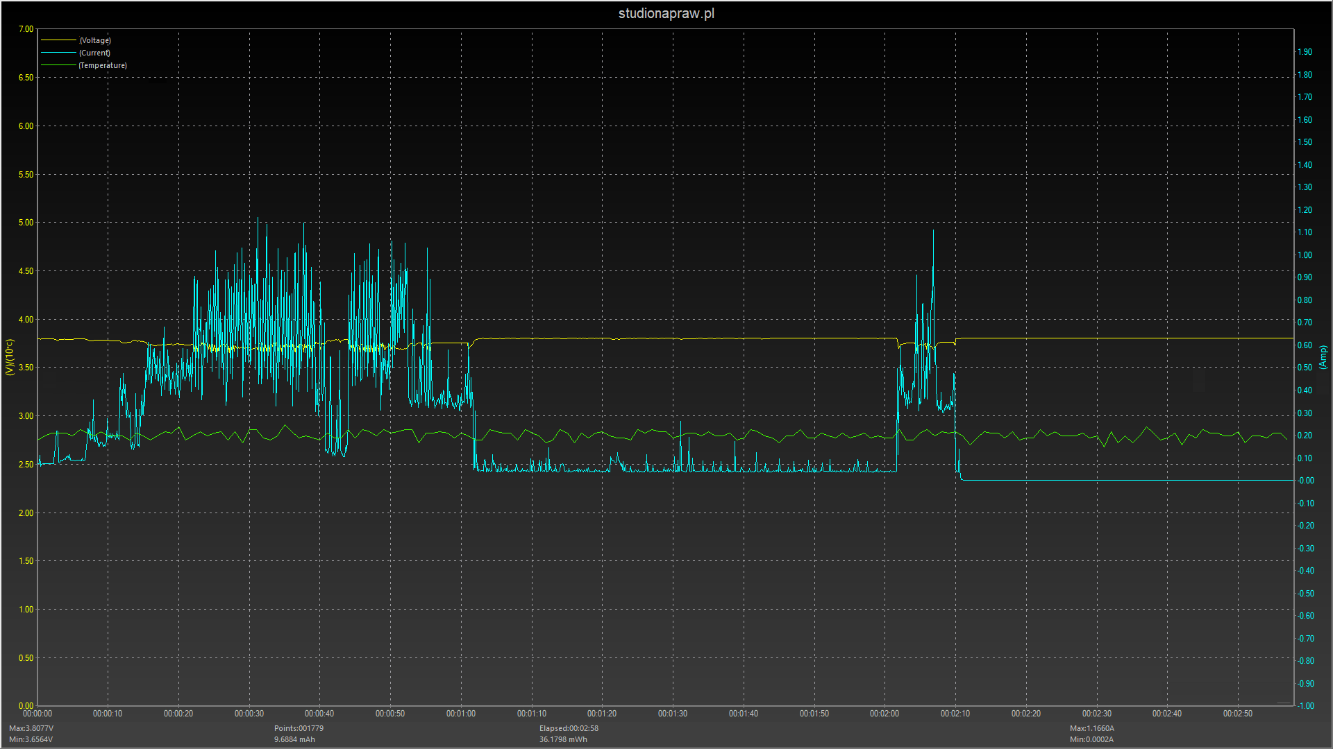

    Witam ; Jaki jest prawidłowy pobór prądu z baterii w iPhon 7

    Witam : Moje pytania dotyczyło poboru prądu z baterii kiedy wyświetlacz jest wylaczony(czarny) iphon podłączony do zasilacza laboratoryjnego

    To zużycie o które pytasz, rzeczywiście zależy od konfiguracji i uruchomionych procesów, jak pisze kolega bbbk2 wyżej. Jest w tym jednak pewna nieścisłość, wymagająca laboratoryjnego podejścia:
    Przy założeniu, że telefon jest uruchomiony z kompletem sprawnych akcesoriów (urządzenia wewnętrzne), w pełni sprawny, z oryginalnym ekranem z pierwszego montażu, ze świeżą instalacją (bez dodatkowych apek, wpływających na procesy jak wyżej), ze średnio naładowaną baterią, w średnim statystycznie stanie, z załadowanym testowym kontem iCloud (co jest istotne) zużycie wynosi 0.05A. Patrz załącznik.
    To, co widzisz, to diagnostyka obrazowa (o tym wkrótce na moim kanale YT i w serwisie studionapraw.pl ) z dokładnością pomiarową -0.00018A (z uwagi na pobór monitora napięciowego, który też jest na prąd. Nie zdążyłem tego wykalibrować. Może któregoś dnia). Masz do dyspozycji zapis w pełni oryginalnego iPhone 7 w wersji Intel'a. Na podstawie takiego wykresu można dokonać zdumiewających odkryć diagnostycznych, metodą matematyczną i porównawczą.
    Do ok 1 minuty trwa uruchomienie i wyświetlenie "wprowadź pin" po czym ekran wygasza się. Od ok.1:02s masz prawdziwy zapis poboru z baterii. W 2 minucie działania uruchamiam standardowe wyłączenie (z guzika obudowy). W ciągu 8 sekund telefon wyłącza się do 0.000A. Wykres żółty to napięcie czytane z baterii a niebieski - odczyt temperatury z czujnika NTC (wartość Avarage). Załączony plik udostępniam w dużej rozdzielczości, można zbliżyć i przeliczać dowolnie. Tyle.
    Cała prawda, całą dobę tylko na studionapraw.pl :-) Pozdrawiam.
