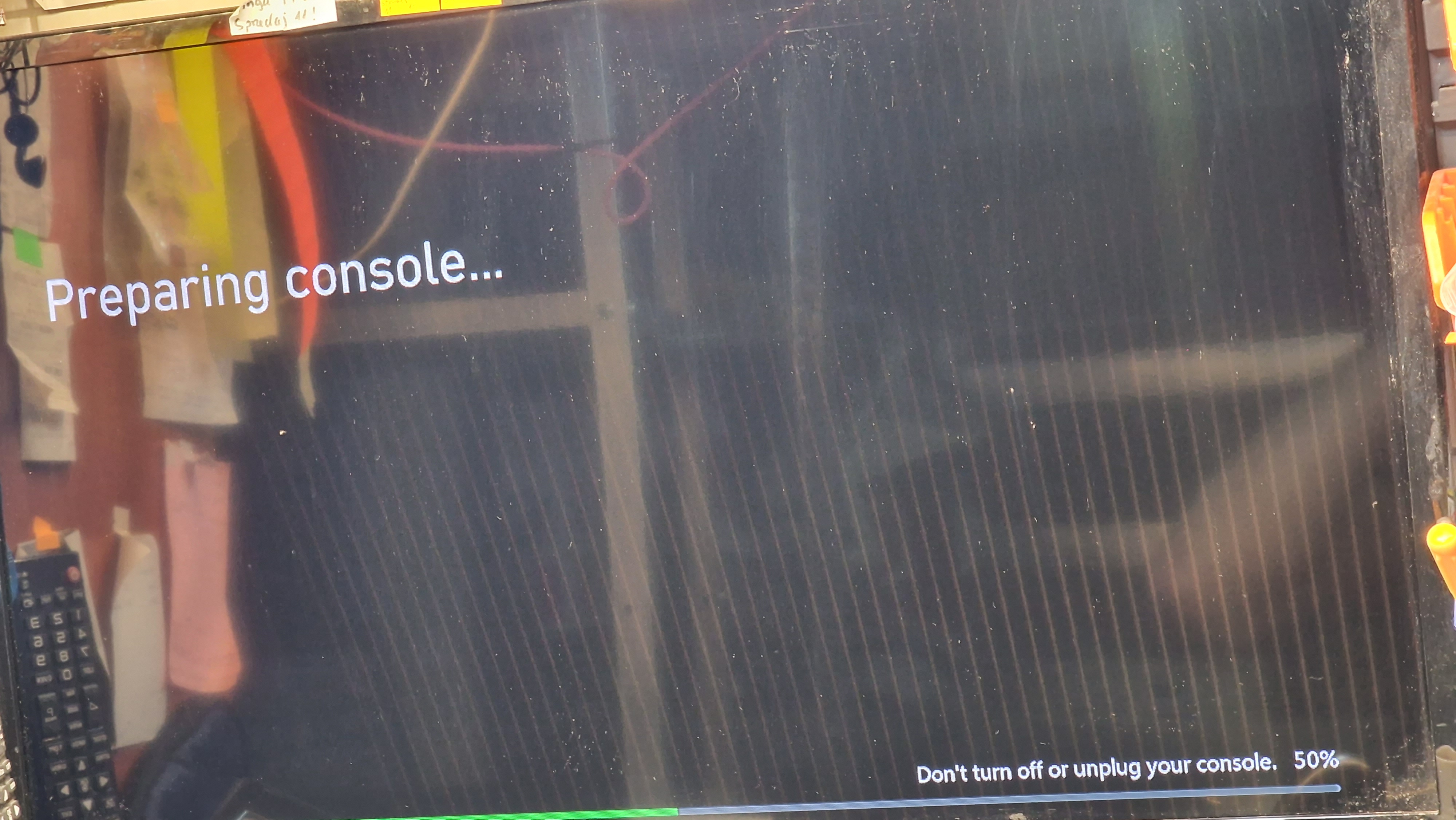

    Witam, mam Xboxa który wisi zaraz po włączeniu na logo na zielonym tle, czasami jak uruchomię konsolę odzyskiwania to wisi na PREPARING KONSOLA i tak zostaje.
    Czy do wymiany będzie dysk?
    Skąd pobrać oprogramowanie do wgrania offline, bo nie mogę znaleźć nigdzie...

    na 99% dysk twardy do wymiany,jesli masz mozliwosc odepnij go i podlacz do kompa i sprawdz Crystalem czy ma bledy i ile godzin przepracowal
