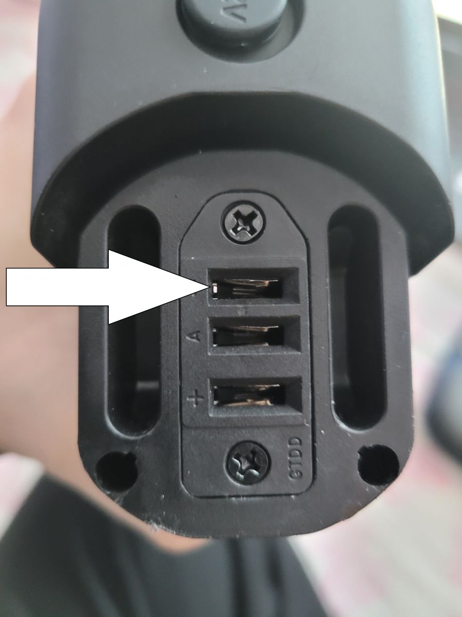

    Mam hulajnogę Blaupunkt ESC90x. Dodam że używam dwóch akumulatorów które mają dopiero miesiąc czasu. Wczoraj jeździłem na hulajnodze w warunkach opadów śniegu przy temperaturze dodatniej ok. 1-2 st. Celsjusza i przejechałem około 10 kilometrów i wszystko było dobrze chociaż trochę zamokła hulajnoga i akumulator. Dzisiaj wyruszyłem ponownie hulajnogą ponownie ale przy warunkach suchych bez opadów ale przy ujemnej temeraturze ok. -2 st. Celsjusza i przejechałem ok. 1 km i nagle hulajnoga się wyłączyła i nie chciała się ponownie załączać. Te wyłączenie stało się jak przyspieszyłem z prędkości ok. 10 km/h na 18 km/h. Wróciłem do domu i zmieniłem na zapasowy akumulator który miał temperaturę pokojową i załącza się hulajnoga. Poczekałem trochę aż się ogrzeje akumulator na którym nie działała hulajnoga i podłączyłem z powrotem. Po zmianie akumulatora okazało się że hulajnoga na moment załapała i znowu się wyłączyła i nie chce się na tym akumulatorze załączać. Zastanawiam się co się stało bo kiedyś jeździłem na modelu Blaupunkt ESC910 nawet w mrozy i takie rzeczy się nie działy. Co może być przyczyną że ten akumulator nie działa bo obawiam się że niska temperatura albo wilgoć wczoraj zniszczyła akumulator że nawet ogrzanie go już nie pomoże ? Wiecie dlaczego tak się dzieje i czy pomoże ogrzanie tego akumulatora do temperatury pokojowej ?
    Dodam że po ogrzaniu akumulatora do temperatury pokojowej czyli tego co wcześniej nie działał i naładowaniu do pełnia podłączyłem go do hulajnogi i okazało się że nadal hulajnoga nie włącza się. Dlaczego akumulator jest niesprawny skoro ma dopiero niecały miesiąc zwłaszcza że dałem za niego około 1000 zł ?

  • #11 20423238
    datalux1
    W zepsutym akumulatorze dostrzegłem jeszcze że w jego gnieździe gdzie jest łącze elektryczne z hulajnogą wystaje jakiś metalowy trzpień więc może z tego powodu akumulator nie styka na złączu. W drugim dobrym akumulatorze nie ma tego metalowego trzpienia. Czy to co wystaje w gnieździe może powodować że hulajnoga na tym akumulatorze nie włącza się ? Co spowodowało że jest ten metalowy trzpień bo na samym początku było dobrze a nie wiem czy od początku był ten metalowy trzpień ? Czy ten metalowy trzpień to wada fabryczna czy to jest wygięty kawałek od za mocnego wkładania akumulatora do hulajnogi ? Na zdjęciu poniżej jest pokazany ten metalowy trzpień:

    witaj
    akumulator jest sprawnyspiesz to .musisz odkrecic te wejscia i tam pewnie cos nielaczy albo jest cos odgiete i jak ulainoga przyspiesza to idzie duzy prad przez te lacza i tam sie to ci rozlacza i jest przerwa w obwodzie.zajrzyj tam i bedzie git.jesli to nie to to stawiam na BMS
    a.i pogoda niema wielkiego wplywu.te baterie sa zabezpieczone przed wilgocia i deszczem.dopiero jak bys ich uzwal w temp -15 stopni lub powyzej 50 na plusie to wtedy moglbys zmniejszyc ich zywotnosc ale nie do tego stopnia zeby odrazu rozlaczalo.a moze tez tak byc ze jesli masz uskodzone te wejscia to poprostu niedoladowuje baterii do konca
