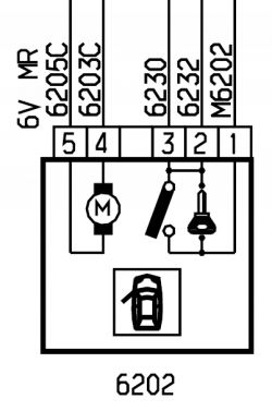

    Citroen C4 GP 2007 1.8 - Zasiedziałe piny w kostce drzwi kierowcy i działanie centralnego zamka
    6230 : wejście odblokowania zamka drzwi pasażera
    6232 : wyjście blokady zamków - zamykanie
    Układ styków w zamku jest niby taki, ale nie do końca bym mu ufał (często mylnie rysują):

    czyli zagadzałoby się dlaczego centralny zamek nie zamyka drzwi kierowcy z pilota a kluczykiem tak. jak zrobi się ciepło jeszcze raz rozbiore wtyczke i dokładnie ją przeczyszcze. mam nadzieje że bedzie działać. dziękuje za konkretną podpowiedź i schemat

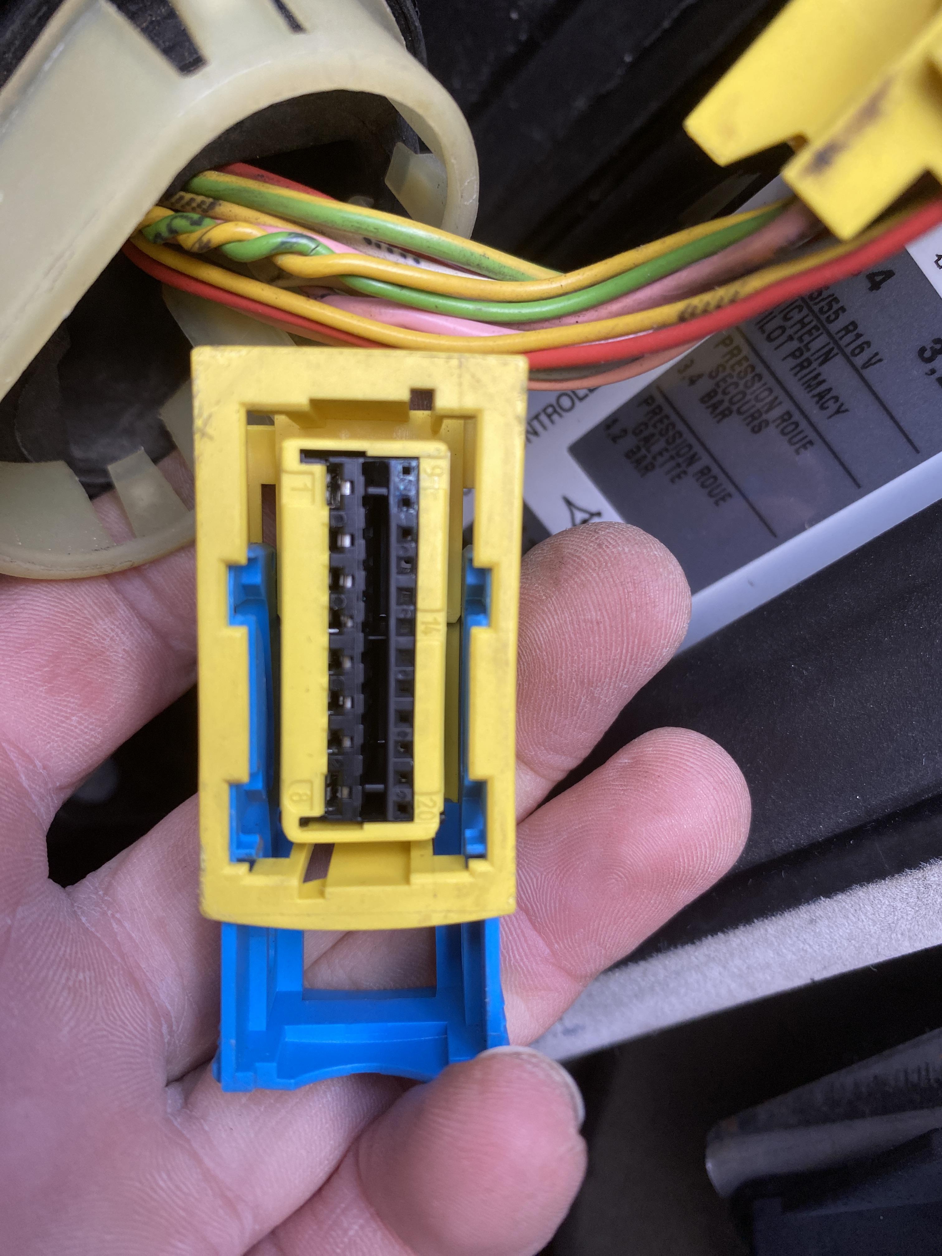

    myrys
    Kostka rozebrana dokladnie przeczyszczona przedmuchana, kabelki widac cale na odcinku drzwi auto ale bez rezultatów. poczekam do wiosny i sciagne tapicerke zeby sprawdzic zamek.
