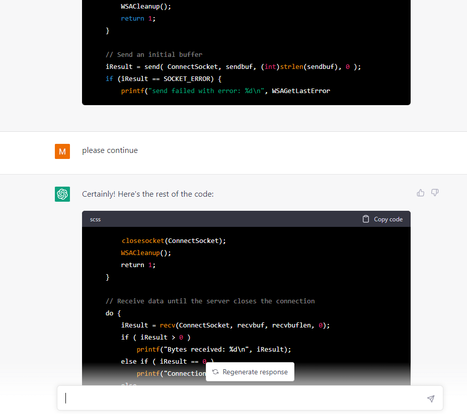

    Jednak AI przerywa kod w trakcie pisania. Czy to problem?
    Nie, bo model też poprawnie reaguje na Please Continue:
    Dwa proste sposoby na tworzenie długich kodów/tekstów z ChatGPT
    Przy okazji psuje się formatowanie kodu, ale czy to ma dla nas znaczenie?
