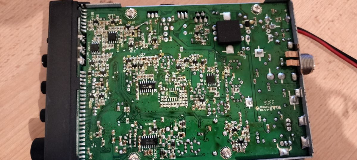

    Cześć!
    Jestem totalna noga z analogówki i analiza tego zajęłaby mi pewnie 2 tygodnie.
    Parę lat temu kupiłem używane radio jak w temacie i chciałem wymienić w nim filtr p.cz. na nieco lepszy (temat znany użytkownikom tego modelu).
    Trafiłem jednak na jakiś mod, który nie daje mi spokoju. Radio generalnie działa, jest to kwestia mojej ciekawości.
    Pod spodem został dolutowany rezystor 1/8 o wartości 56k 560R i tolerancji 5%.
    Co on tam robi?
    Załączam zdjęcia moda i schemat, który znalazłem na Elektrodzie (w temacie dot. podobnego radia). Oznaczenie płyty drukowanej w moim sprzęcie to Uniden PA-435AA 1/4.
    Schemat: johnny_ii_.._sm.pdf Download (1.1 MB)
    Mod: President Harry II classic - tajemniczy rezystor THT dolutowany do płyty głównej - co on tam robi? President Harry II classic - tajemniczy rezystor THT dolutowany do płyty głównej - co on tam robi?
    #2 20422575
    DiZMar
    Nic tajemniczego. Jest to zmiana konstrukcyjna wprowadzona w trakcie produkcji. Może nie być naniesiony na schemacie. Zmiany w trakcie produkcji zwykle nie są uwzględniane na schematach, a jedynie - jeżeli już - to w informatorach serwisowych. Mógłbyś z ciekawości pytać tak kolejno o każdy element znajdujący się w urządzeniu.
    P.S. Kolory na tym rezystorze to jakie? Mnie nie wydaje się, aby były zielony, niebieski, pomarańczowy = 56 kom/5%. Raczej to zielony, czarny, brązowy i złoty = 500 om/5%, ale zdjęcie może przekłamywać. Pewno masz rację co do 56 kom.

    Aparat słabo złapał kolory. Drugi pasek na bank jest niebieski, oglądałem go uważnie pod lupą. Dlatego o nim wspomniałem. :P
    Ale faktycznie masz rację co do mnożnika - jest brązowy, nie pomarańczowy. Tutaj to moja głupota, machnąłem się przy rozkodowywaniu. Więc finalnie jego wartość to 560 om. :)
    A co do tematu, to wiem, że takie rzeczy się zdarzają (bo i widywałem takie coś w nowym sprzęcie), ale bardziej chodziło mi o to, czy ktoś przy tym nie majstrował, wprowadzając jakieś mody.
    #4 20422888
    DiZMar
    Przecież widać, że luty są oryginalne fabryczne.

    madamsz1
    Poziom 41  
    Jak działa to nie trzeba sobie tym głowy zawracać. Jak kolega pisze, często w trakcie już wyprodukowanych urządzeń wychodzą zmiany konstrukcyjne i trzeba to nanieść. Tu masz PCB już gotowe, wykonane w SMD i brak ścieżki na dany element i dlatego tak to jest zrobione.
