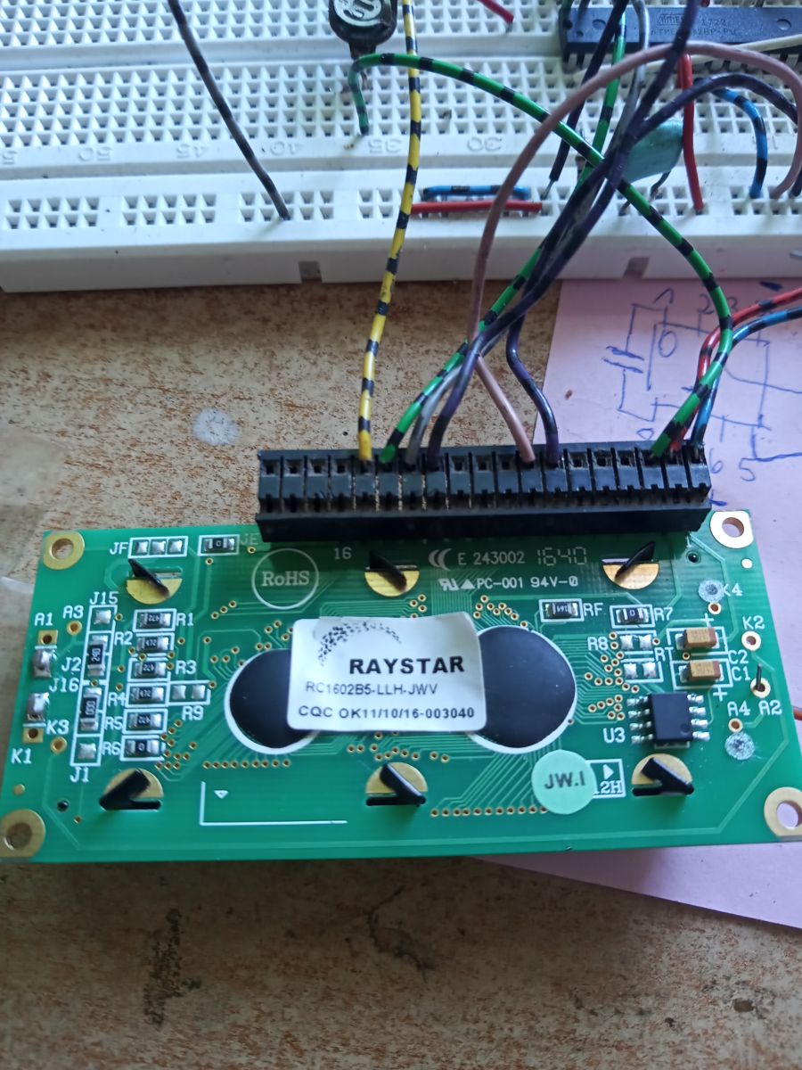

    Witam próbowałem wgrywać różne kody do obsługi i2c i lcd
    zmieniałem adresy, częstotliwość transmisji scl ,w lcd podłączyłem SA0 i SA1 do masy.
    Ten wyświetlacz jest skomplikowany do obsługi nie wiadomo jaki moduł nim steruje, bibliotek do niego brak inne ciężko przerobić nie wymagam wielkiej pomocy może ktoś mnie naprowadzi .
    Atmega ustawiona na 1MH

    Sam scalak w module potrafi się komunikować po TWI, SPI, 6800 8bit i 4bit ale producent wyswietlacza chyba na stałe wybrał komunikację po TWI/I2C.
    Natomiast Ty tu pokazujesz bibliotekę której używa się do sterowania "zwykłym" wyświetlaczem 6800 4bit poprzez ekspander I2C na PCF8574.
    Taki zwykły wyświetlacz ma piny RW, EN, RS i D4-D7 a Ty ich chyba tam nie masz.
    Musisz albo poszukać pasującej biblioteki albo napisac ją sobie sam.
    Po drugie masz strasznie niską prędkość tej magistrali TWI. Wyswietlacz będzie chodził jak zółw.
    1MHz/(16 + (2* 0x62) *1) = 1MHz/212 = 4716Hz
    Proponuję przynajmniej wyłączyć wewnętrzny podzielnik zegara uC i ustawić jakąś "ludzką" standardową prędkość ahahahaha :D

    przem13
    Witam. prędkość ustawił bym potem gdyby wszystko działało chyba tak można . :?:
    Nic w necie nie moge znależć właściwej bibloteki ,jak się steruje tym modułem od czego zacząć. :roll:
    Tu widze że trzeba wysyłać dane do odpowiednich adresów aby wyświetlić znak.
    z tej bibloteki co mam zmienić od czegoś trzeba zacząć ??

    Umnie B5 ja w nocie nie zauważyłem różnicy czym się interesować wyjścia modułu takie same

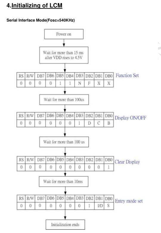

    MCP23008 to chyba taki ekspander I2C jak PCF8574. Tutaj masz inny układ:
    // Raystar RC1602B5-LLH-JWV is jumper settable to 0x3c, 0x3d, 0x3e, 0x3f
    // and appears to only be able to be written to.
    // It overlaps with the addresses for the PCF8574A
    // Known addresses for this type of device:
    // 0x3a PCF2116/PCF2119x
    // 0x3b PCF2116/PCF2119x
    // 0x3c Raystar
    // 0x3d Raystar
    // 0x3e Raystar
    // 0x3f Raystar
    // The interface consists of sending 2 bytes over I2C for each hd44780
    // data/cmd.
    // The first byte is a control byte which sets the RS signal
    // The second byte is the data.
    // The I2C can only control the LCD and does not have the capability
    // to control the backlight so the backlight will always remain on.
    Kolego sterowanie tym wyswietlaczem wygląda na bardzo łatwe.
    Nie mozna z niego czytać w trybie I2C więc odpada sterowanie pinem RW i posługujemy się tylko adresem do zapisu.
    Chcąc wysłac komendę wysyłamy najpierw bajt z wyzerowanym bitem RS czyli tutaj bit 6. Bit 7 jest bitem kontynuacji i wskazuje czy będzie następna komenda czy tylko dane. Reszta bitów z Control_byte" to zera. Można więc śmiało wysłać 0x0 jak wstęp do komendy i potem co od niego chcesz. Na przykład żeby wyczyścił ekran to ta komenda jest zgodna z tą z normalnych wyświetlaczy.
    Możesz chcieć ustawić kursor na pierwszym miejscu to wysyłasz po kolei Adres wyswietlacza i czekasz na ACK, rozkaz komendy i czekasz na ACK i wysyłasz adres w RAM. Teraz ustawiasz bit RS że niby będziesz wysyłał dane i czyli ustawiasz bit 6 (0x40) po czym zapodajesz znaki.
    Przed tym wszystkim musisz go tylko zainicjalizować.

    Tu chyba nie ma czego dostosowywać. Wrzuć jeszcze raz ten kod obsługi do adaptera na PCF8574 który miałeś w pierwszym poście. Ten trzeba dostaosować.
    Najpiew zmienić funkcje które powinny mieć nazwy coś na wzór "Write_cmd" i "Write_data" i jak to będzie gotowe to napisać "Init_lcd" zgodnie z tym diagramem z noty. Wtedy kwadraty na LCD powinny zniknąć. Potem to juz bułka z masłem.

    No jak byś znał zasadę działania zwykłego wyświetlacza hd44780 to byłoby Ci łatwiej zrozumieć że z tym Twoim to wszystko jest niepotrzebne ahahahahaha.
    Normalny wyświetlacz ma piny RS,EN i D0, D1, D2 ..do D7.
    Jest też pin RW, ale użytkowo jest opcjonalny więc go pominę.
    Pin RS słuzy do wyboru czy przesyłane dane to komenda czy znaki.
    Pin EN służy do zatwierdzania przesłanych danych.
    Natomiast osiem pinów to jakby port na którym mozesz wpisać wartość 0-255.
    Osiem pinów to jednak dużo dla mikrokontrolera więc wymyślono ze można dane przesyłać tylko czterema pinami danych D4-D7. Czyli wyświetlacz moze pracować w trybie ośmio lub czterobitowym. Trzeba go jednak o tym poinformować przy inicjalizacji. Potem każdy bajt danych trzeba dzielić na pół i wysyłać dwa razy na jeden bajt.
    Ciebie jednak te wszystkie zabawy z przestawianiem na tryb czterobitowy, dzielenie bajtów i machanie pinem EN nie powinny interesować ponieważ przesyłasz dane interfejsem szeregowym a nie równoległym.
    Mógłbym przerobić ten Twój kod ale on nie jest dobrym kandydatem a nie lubie robić czegoś dwa razy bo za pierwszym razem bez sensu.
    Kandydatem jest złym bo nie ma tu funkcji ustawiania kursora na pozycji ani czyszczenia wyświetlacza.
    Tutaj trzeba przerobić lcd_cmd, lcd_dwr (pewnie od data write) i lcd_init. Tylko od razu skorzystałbym z funkcji poprzednich i2c_master bo tam w I2c_start już masz wybieranie adresu i sprawdzanie ack.
    Poszukaj jakiegoś lepszego kandydata :D ahahahaha

    Teraz Init to wysłanie czterech komend w sekwencji czasowej z diagramu z szóstego postu.
    To taki teoretyczny kod który pisałem tu w edytorze na forum. Do niego warto by dodać cos mądrzejszego wykorzystującego bit kontynuacji. Czyli po ustawieniu kursora wysyłasz cały ciąg i dopiero przy ostatnim znaku kasujesz kontynuację.
