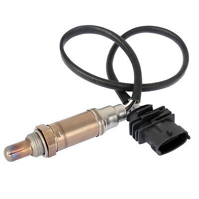

    bubu1769
    Tak zapytam jaką masz zamontowana sondę lambda?
    Sondy Delphi znane są z tego że potrafią pokazywać bzdury.
    Kiedyś miałem podobne objawy w Aveo gdy zamontowałem sondę z dość małymi otworkami w osłonie
    tego typu
    Opel Zafira B 1.8 A18XER 2014 - Błędy P0068, P1101 i P0171
    silnik spalał mi trochę oleju i te małe otworki zalepialy się sądzą, dopiero przegazowanie oczyszczało je i przez jakiś czas byl spokój.
  • #27 20450226
    osmark
    Poziom 5  
    Sondę mam oryginalną GM, ale nie demontowałem jej jeszcze, wiec nie wiem jaka dokladnie to konstrukcja.
  • #28 20450236
    olo-eu
    Raczej od sondy bym się odwalił, chyba że silnik już konsumuje znaczne ilości oleju.
  • #29 20450260
    osmark
    Poziom 5  
    Silnik konsumuje od nowości około 300ml-500ml oleju pomiędzy wymianami.
