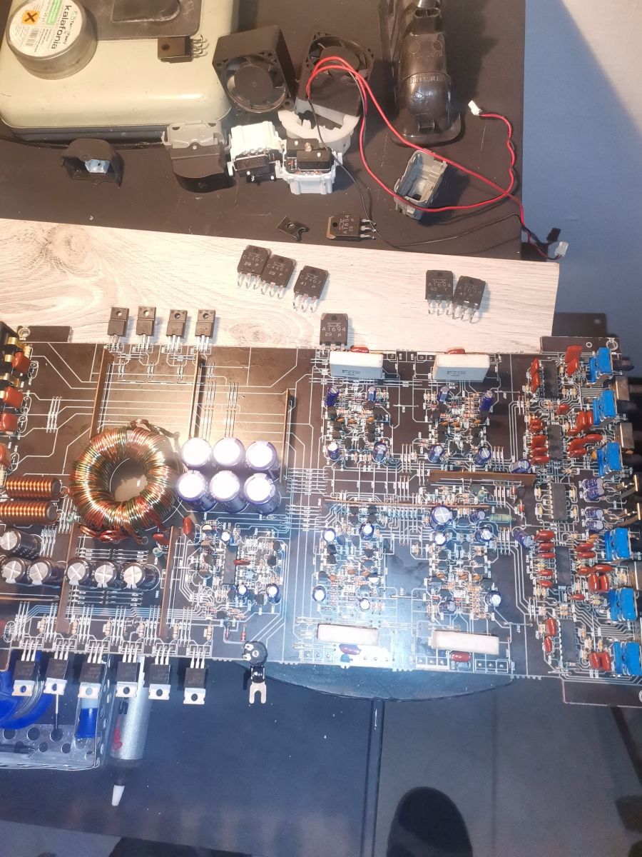

    Siemka, ma ktoś jakąś serwisówkę, schemat, zdjęcia płyty tego wzmacniacza? Dostałem go z wylutowanymi mosfetami i nie wiem który gdzie był bo są dwa rodzaje, chyba pracujące w parach.

    To nie są mosfety a tranzystory bipolarne:
    PNP - 2SA1694 i je montujesz na ujemne szyny zasilania.
    NPN - 2sc4467 i je montujesz do dodatnich szyn zasilania.
    A żeby ustalić które szyny są gdzie to możesz spojrzeć ma kondesatory filtrujące i prześledzić ścieżki.
    To nie są mosfety.
    Tranzystory zasilane są napięciem symetrycznym +/-, GND.
    Należy wykonać pomiary w celu identyfikacji, które pady kolektorów do jakiego napięcia są połączone.
    Na tej podstawie można stwierdzić, który tranzystor w które miejsce należy zamontować.
    Tranzystory PNP (2SA1694), C > (-).
    Tranzystory NPN (2SC4467), C > (+)
