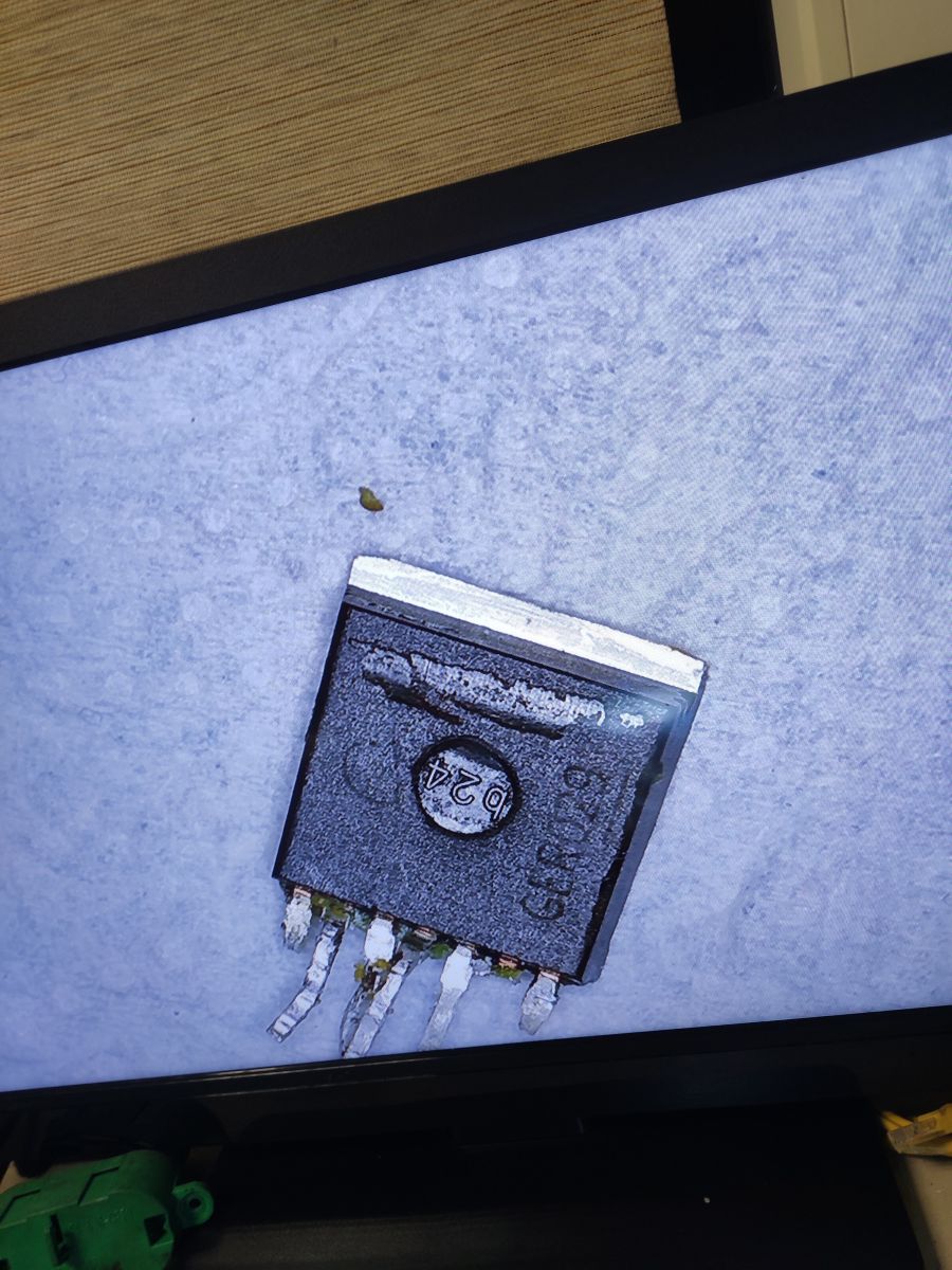

    Witam. Poszukuję tranzystory v7pin brak oznaczenia. Tranzystor auta perego 24V numer zatarty . Może ktoś wymieniał albo może podpowiedzieć coś? Poszukuję tranzystora 7-pin z auta Peg-Perego 24V, brak oznaczenia, numer zatarty - zdjęcie

    Dokładnie, trzeba poznać aplikację elementu, nie wykluczone że to 2 mosfety (z połowy mostka H) albo i cały mostek w jednej obudowie, wielka coś.
    Po sprawdzeniu kilku wyszukiwarek, nadal nie wiem nic.
    Autko dla dzieci, mocno zawęża poszukiwania, ale trzeba znać aplikację.

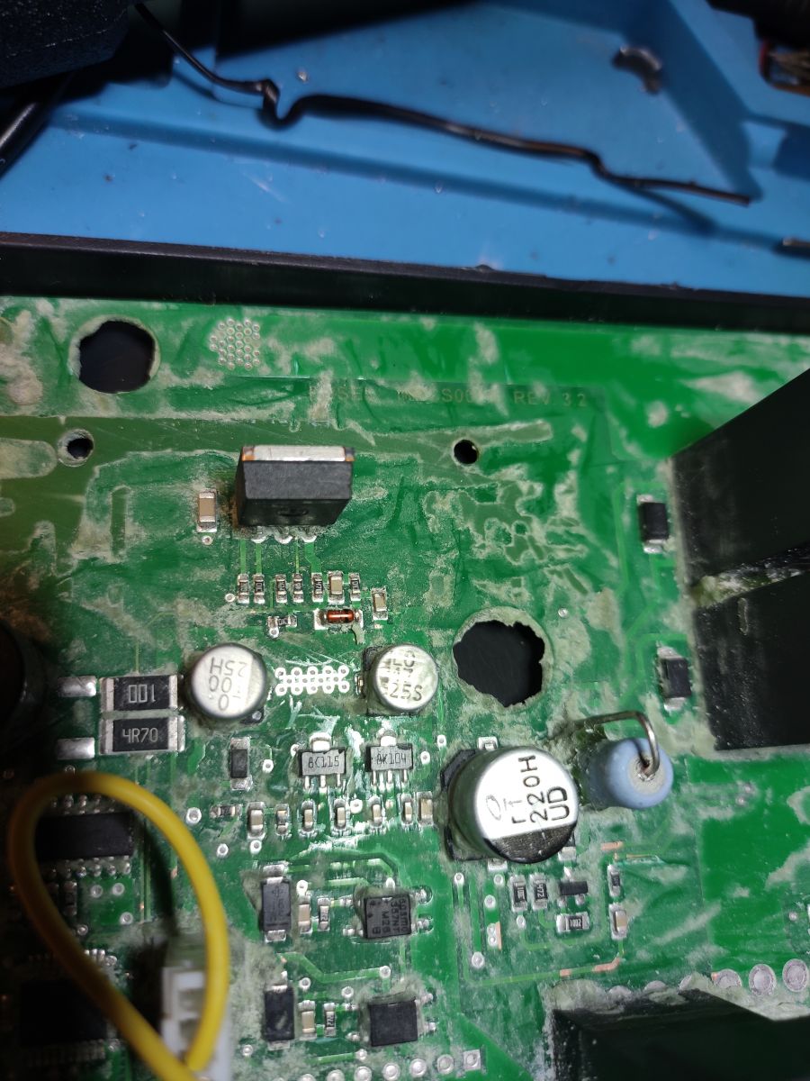

    Wrzuć fotkę miejsca na PCB gdzie był zamontowany. Akurat wymieniam AUIRF3805L-7P w sterowniku podnośnika nożycowego. Topografia - GSSDSSS D2PAK-7pin.

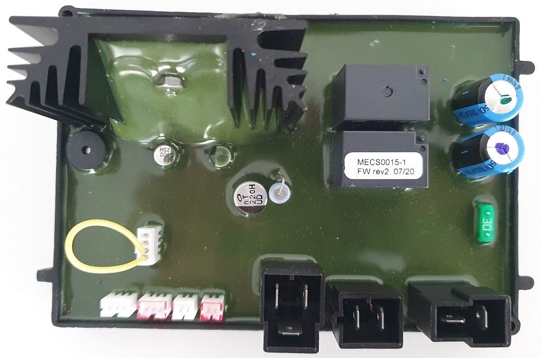

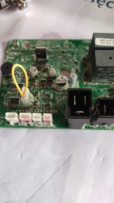

    Cała płytka sterownika to MECS0015, a tranzystor rzeczywiście w podobie do D2PAK 7-pin tylko ta druga wersja TO-263CA 7 Pin (bo widać dłuższą 4 nogę). Ten tranzystor stoi przykręcony do radiatora, pewno za pomocą jakiejś blaszki.
    Podany przez @ADB-6 nawet by się nadawał
    Tranzystor: N-MOSFET; unipolarny; 55V; 240A; 300W; TO263CA-7
    https://www.tme.eu/pl/details/auirf3805l-7p/t...ystory-z-kanalem-n-tht/infineon-technologies/
    Ale po takim wyrwaniu radiatora z płytki, to ja nie wiem czy ta płytka się jeszcze do czegoś nadaje.
    edit:
    A przepraszam nie wiedziałem, że istnieją układy w obudowie TO-220-7 zatem powyższe nieaktualne.
    Może to być choćby BTN7970P (TO220-7-11) lub BTN7970B (TO263-7-1 dla SMD). Na pewno od Infineon, bo po charakterystycznym wgłębieniu i układzie napisów widać.

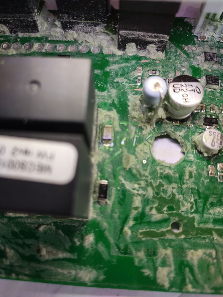

    Ten radiator był tylko zalany w żelu . Nie był przykręcony. To wszystko się ruszało pracowało. Wynalazek
  • #9 20431354
    MloDyyyy18
    Nie jest przykręcony do radiatora . To jest śrubka do blaszki która dociska tranzystor do radiatora. A radiator do płytki też nie jest przykręcony.
  • #10 20431366
    kyku
    Poziom 19  
    No śrubką czy to za pomocą blaszki, czy nie jakie to ma znaczenie. I to nie jest ściśle tranzystor tylko układ 3w1 z dwoma MOSFETami N i P oraz sterownikiem.
