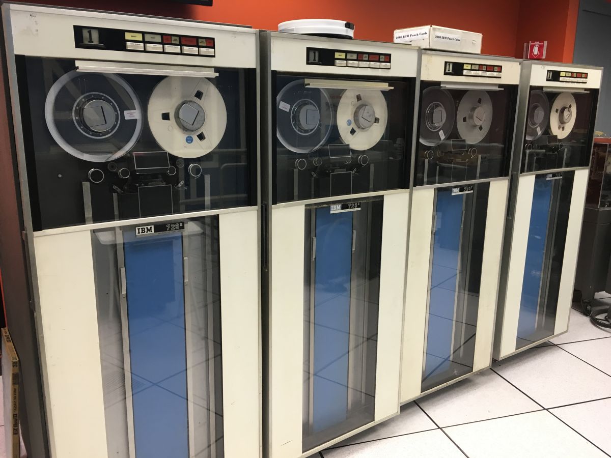

    Charakterystyczny wygląd napędów taśmowych wynika z zastosowania mechanizmu zapobiegającego przerwaniu taśmy przy dużych prędkościach odczytu i zapisu. Taśma przebiegała z jednej szpuli przez pierwszą rolkę napędową i dociskową, zespół głowic czytających, kasujących i zapisujących, drugą rolkę napędową i dociskową do drugiej szpuli. Rolki napędowe z kołami zamachowymi były sprzężone dzięki czemu utrzymywały stałą prędkość. Każda ze szpul miała też własny silnik napędowy odwijający i zwijający taśmę wedle potrzeb. Poniżej szpul znajdowały się dwa pionowe kanały. Specjalna dmuchawa zasilana kolejnym silnikiem wysysała z nich powietrze przy dnie. W tych kanałach zwisały pętle taśmy odwinięte ze szpul. Kilka centymetrów poniżej zespołu głowic i kilka centymetrów od dna znajdowały się bariery optyczne, które kontrolowały silniki szpul - pętla taśmy zassana w dół przerywała te bariery. Jeśli dolna bariera została przerwana, szpula zwijała taśmę. Jeśli górna przestawała być przerwana, taśma była odwijana. Tak powstałe luźne odcinki taśmy utrzymane w stanie lekkiego naprężenia przez przepływ powietrza pozwalały na szybką pracę właściwego napędu oraz na szybkie zmiany kierunku posuwu taśmy. Amortyzowały też wszelkie gwałtowne szarpnięcia i zapobiegały plątaniu się taśmy.

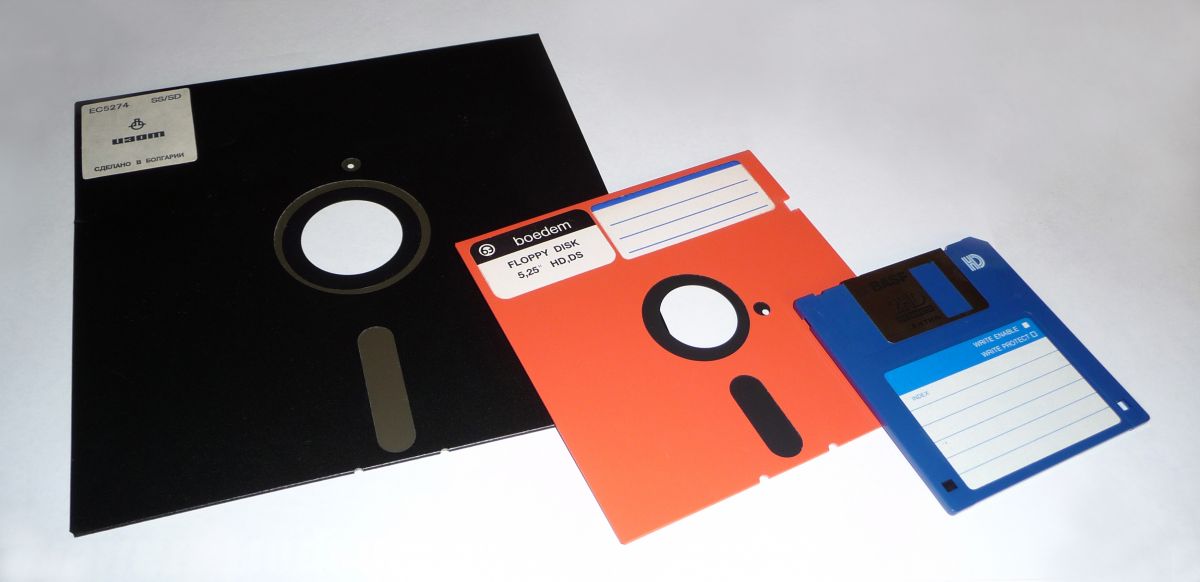

    Dość szybko inne firmy zauważyły lukę w modelu od IBM i zaczęły oferować stacje dyskietek i dyskietki zapisywalne. Pierwszym takim napędęm był Memorex 650 oferujący pojemność 175kB. Dysk podzielony był na 8 sektorów i 50 ścieżek, przy czym każdy sektor był oznaczony otworem przy krawędzi nośnika, z dodatkowym otworem oznaczającym sektor zero. Późniejsze napędy i dyskietki ośmiocalowe umieszczały otwory indeksujące przy osi napędowej nośnika zamkniętego w dyskietce. Zwykle podzielone były na 8, 16 lub 32 sektory - każdy standard wymagał odpowiedniego nośnika i napędu. Maksymalna pojemność tego formatu wyniosła 1,2MB.
    Stacje i dyskietki ośmiocalowe stały się standardem nie tylko w zastosowaniach profesjonalnych, ale też jako kosztowna, lecz dostępna opcja dla pierwszych mikrokomuterów, jak Altair 8800 czy IMSAI 8080. W drugiej połowie lat 70tuch pojawiły się napędy i nośniki w standardzie 5,25". Pojemność była mniejsza, bo typowo 90kB lub 113kB. Sporo niższa cena napędów i nośników sprawiły, że ten standard wyparł dysketki ośmiocalowe. Od strony sprzętu napędy 5,25" były niemal identyczne. Używano też tego samego formatu samej dyskietki. Ale implementacja programowa i konstrukcja kontrolera były bardzo różnorodne. Stacja dyskietek dla Commodore PET z dwoma napędami miała w sobie dosłownie drugiego PETa, tyle że bez monitora i klawiatury, co pozwalało napędowi kopiować dyskietki bez udziału właściwego komputera, a nawet wykonywać inne programy. Dość szybko pojawiły się dyskietki o pojemności 360kB i 720kB by w końcu dobić do 1,2MB.
    Formaty 8" i 5,25" nazywane były po angielsku "floppy", czyli "miękkie", bo sam nośnik oraz opakowanie były wykonane z giętkich materiałów, W 1982 roku pojawiły się napędy 3,5" o pojemności 264kB. Ta dyskietka miała już twardą skorupę z plastiku. Format 3,5" dość szybko dobił do pojemności 1,44MB, bo już w 1986. Równolegle pojawiły się formaty 3", 2,5" i 2", ale nie przetrwały długo, gdyż były specyficzne dla konkretnych systemów.

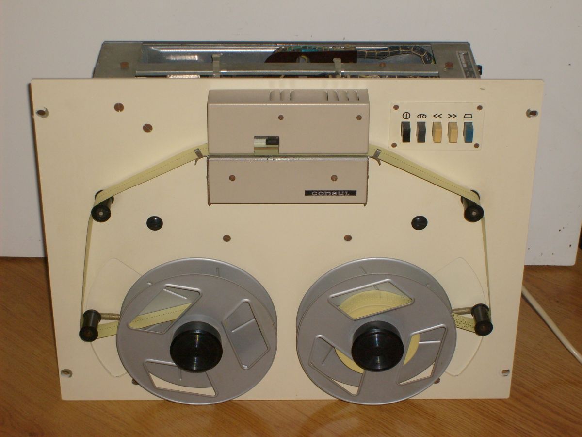

    Co do zasady się zgadza, ale w szczegółach było nieco inaczej. Inne były czujniki poziomu taśmy - nie optyczne a podciśnieniowe. Zapewnienie odpowiedniej dynamiki ruchu zwykłym włączaniem i wyłączaniem silnika też byłoby trudne. Problem ten rozwiązano bardzo sprytnie. Owszem, zastosowano dwa silniki, ale pracujące non-stop i służące do przewijania taśmy tylko w jednym kierunku (tj. jeden silnik tylko w lewo a drugi tylko w prawo). Za wybór kierunku odpowiadały zestawy sprzęgieł elektromagnetycznych. Można to zobaczyć na tym nagraniu (od 3:58):
    Warto wspomnieć, że czytniki taśm dziurkowanych miały podobny system "dozowania" taśmy. Z racji dużo niższej bezwładności szpulek z lekką, papierową taśmą, tu rzeczywiście każda szpulka miała własny silniczek bez żadnych sterowanych sprzęgieł. Czujnikiem poziomu taśmy było ramię napinacza współpracujące w dwoma przełącznikami.
    Faktycznie w tej wersji IBM tak było ale w polskich PT-3 szpule miały swoje silniki i jeden silnik napędzał rolkę - była jedna na środku między komorami próżniowymi. Wszystkie silniki pracowały w dwukierunkowo. Chyba silnik od rolki napędowej był silnikiem tarczowym - miedzy zestawami silnych magnesów była tarcza z laminatu ze zwojami wykonanymi jako ścieżki drukowane. Taki silnik miał bardzo mały moment bezwładności i można było bez tych elektromagnesów (to co tak hałasuje na filmie a czasie testu odczyt zapis) zapewnić rozpędzenie i zatrzymanie taśmy chyba do 2,5m/s na odcinku przewidzianym norma jako przerwa międzyblokowa.
    Wydaje mi się, że w PT-3 czujniki w komorach podciśnieniowym były optyczne.
  • #25 20428141
    Urgon
    AVE...
    Warto pamiętać, że IBM produkował różne napędy szpulowe w różnych latach i z różnymi rozwiązaniami. Ja opisałem jedno z nich, stosowane nie tylko przez IBM, ale też przez innych producentów...
