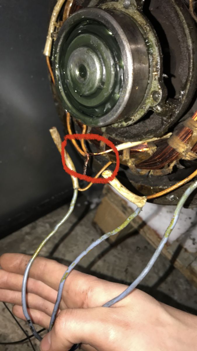

    Udalo mi się dostać do uzwojen i wyglada to tak
    Silnik 3 fazowy zasilany falownikiem na jedna fazę
    Trze niebieskie kable wychodziły na zewnątrz, a czerwonym zaznaczyłem miejsce gdzie 3 cewki są razem spięte, wiec wychodzi na to ze silnik jest spięty w gwiazdę. Sprawdzałem omomierzem i to potwierdziło ze końcówki każdej z cewek są spięte w jeden punkt.

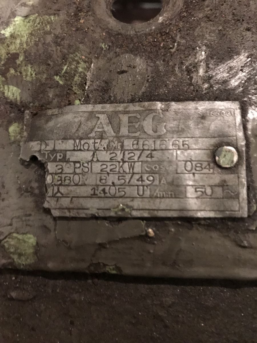

    Tabliczka znamionowa wyglada tak:Silnik 3 fazowy zasilany falownikiem na jedna fazę
    Istotny kawałek jest niestety urwany, ale widzę ze jest 8,5 na 4,9A pobor prądu wiec chyba było tam 230/380(?)

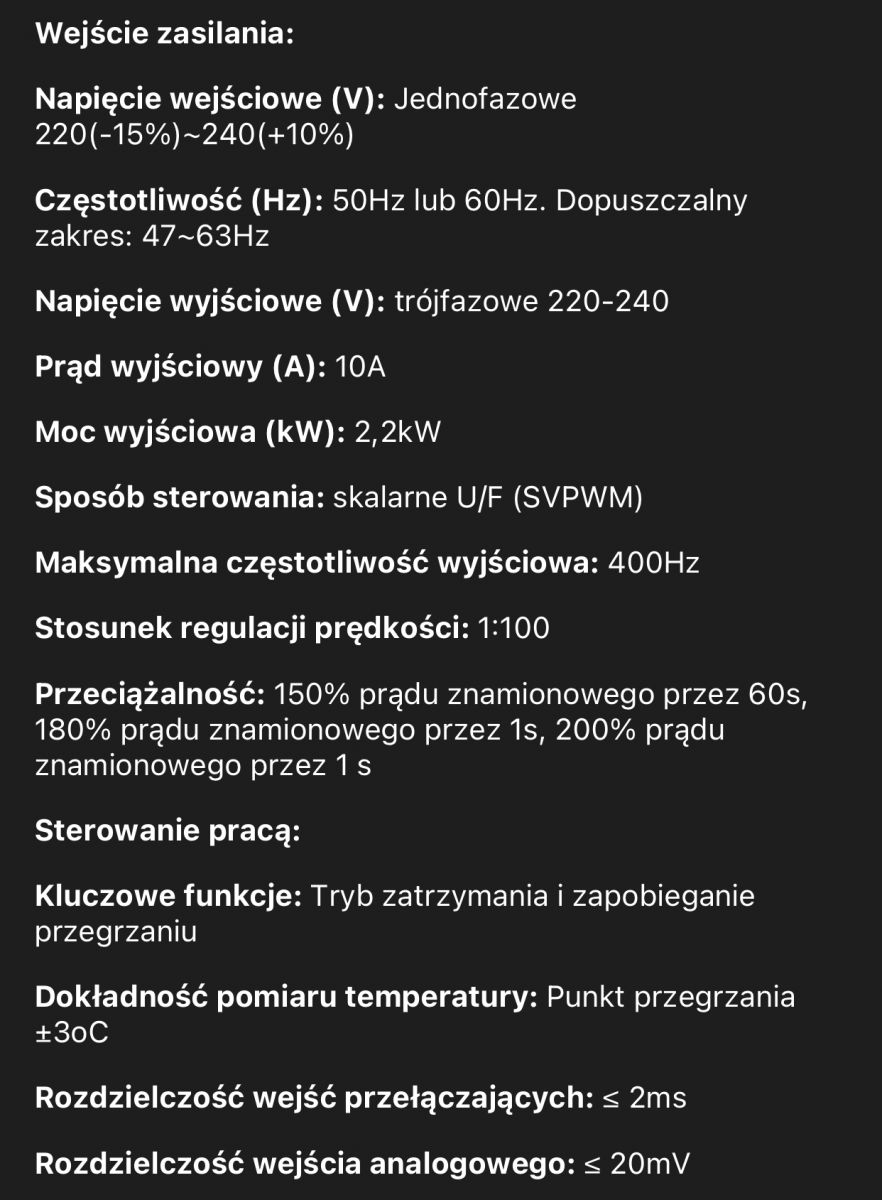

    I teraz pytanie czy jak podłączę cewki w trójkąt to czy mogę wtedy zasilic ten silnik falownikiem, który da mi na wyjściu 3x230V?
    Takie parametry miałby falownik:
    Tak, to jest połączenie gwiazdy. Zamiast niego możesz wyprowadzić trzy przewody i bez problemu silnik skojarzysz w trójkąt dla 230 V.
