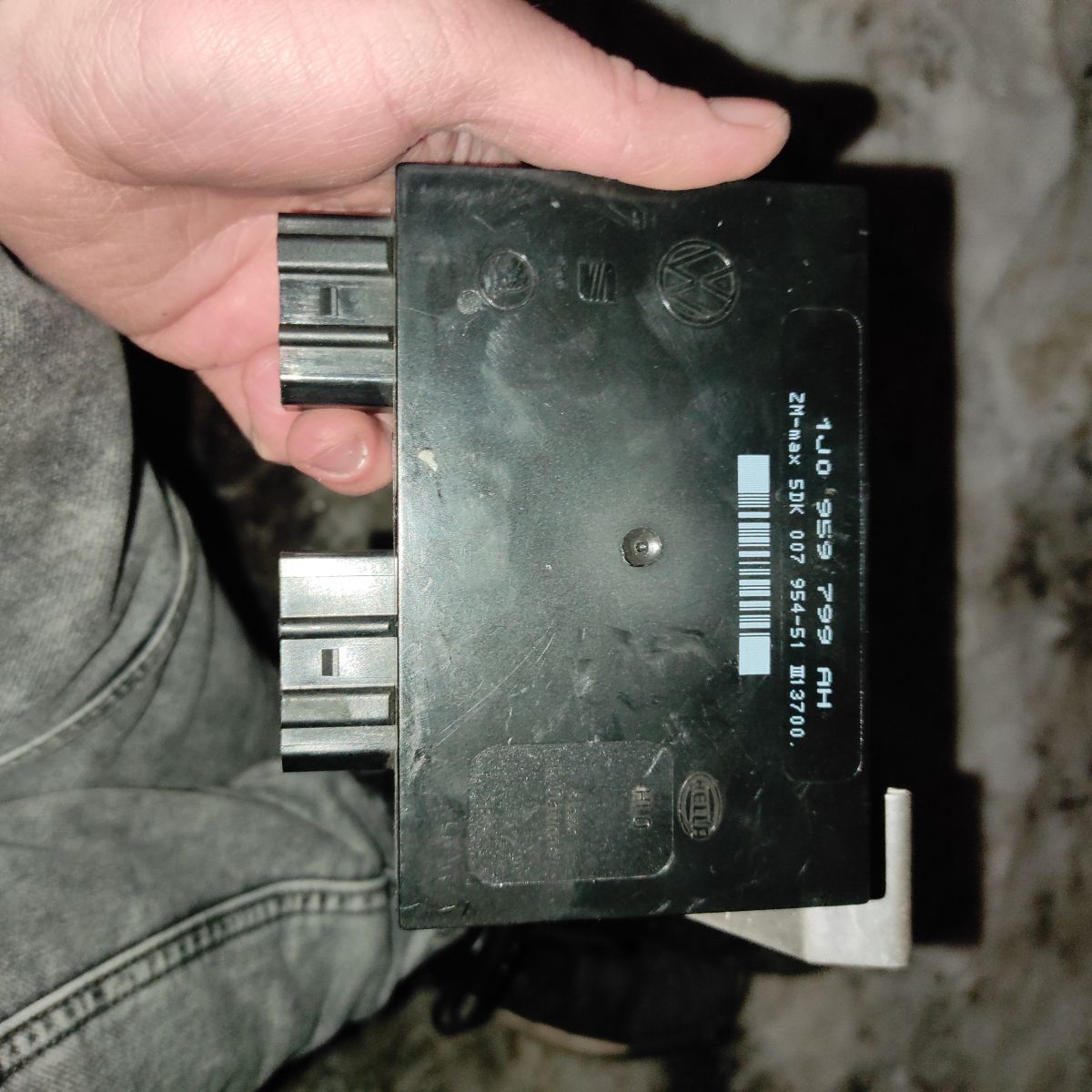

    Witam, mam pytanie odnośnie zamka centralnego sterowanego pilotem. Wyczytałem że sterowane jest to modułem komfortu. Ja posiadam moduł z dwoma wtyczkami i ma funkcję domykania szyb. Ale do sterowania centralka z pilota, mam dołożony jakiś moduł Getronic GT111. Wydaje mi się że nie jest on fabryczny i pytanie czy on jest wg potrzebny do zamykania z pilota? I przy okazji w programie VAG jest brak komunikacji z modułem komfortu.
  • #2 20426234
    JayRo
    Poziom 37  
    Zapewne auto nie posiadało modułu komfortu, więc i zarazem sterowania pilotem. Dlatego ktoś dołożył do C.Z centralkę z pilotami.
  • #4 20426619
    Miszellin
    Poziom 5  
    Moduł komfortu jest oryginalnie z dwoma wtyczkami
  • #5 20426664
    JayRo
    Poziom 37  
    Podaj jego numer. Jeżeli nie ma z nim komunikacji, to pewnie jest wadliwy lub połączenie z nim. Po jego numerze będziemy w stanie stwierdzić czy obsługuje piloty radiowe, wtedy też poznamy genezę założenia dodatkowej centralki.

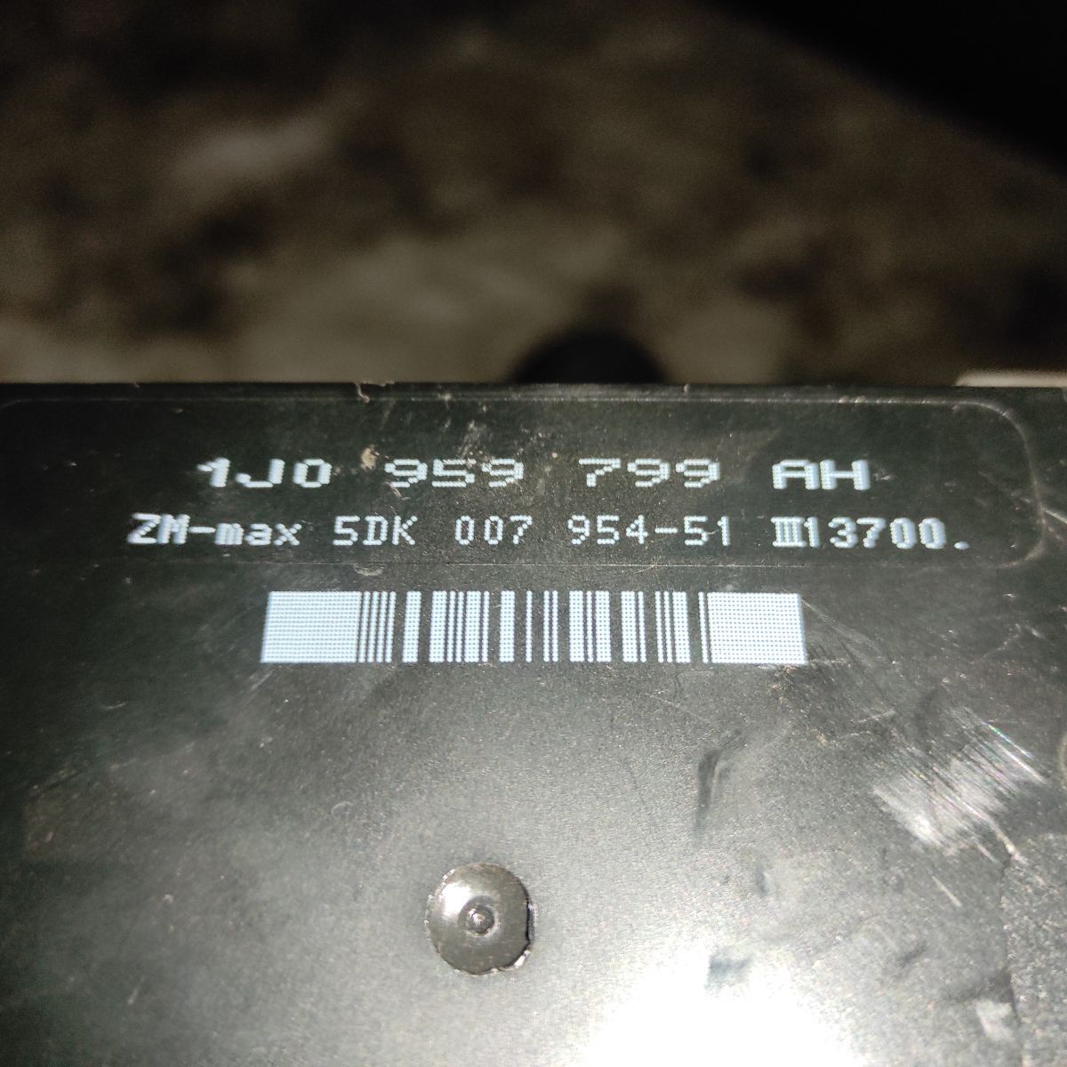

  • #6 20427899
    Miszellin
    Poziom 5  
    VW Bora: Moduł komfortu, Getronic GT111 i sterowanie zamkiem centralnym z pilota VW Bora: Moduł komfortu, Getronic GT111 i sterowanie zamkiem centralnym z pilota VW Bora: Moduł komfortu, Getronic GT111 i sterowanie zamkiem centralnym z pilota
    Podaje numer komfortu i kluczyka
  • #7 20427997
    JayRo
    Poziom 37  
    Powinno to działać w oryginale. Komfort jak najbardziej obsługuje piloty, jak i pilot jest kompatybilny. Pytanie tylko czy to i to jest sprawne? Pilot można sprawdzić na testerze częstotliwości np. w punkcie dorabiania kluczy. No a co do modulu to wypadało by podstawić jakiś wiadomo sprawny, i wyjdzie czy komunikacja wróci czy nie. Jak nie, to będzie chyba problem z instalacją.

    A może być taka opcja że ta centralka osobna zaburza pracę komfortu? Bo jeśli wszystko gra to wydaje mi się że ktoś to wstawił bo nie mógł zgrać pilota z modułem. No chyba że uwalony jest komfort
  • #9 20428060
    JayRo
    Poziom 37  
    Trzeba by sprawdzić jak podłączona jest ta centralka, czy czasem nie jest tam coś przecięte w instalacji. Spróbuj może odpiąć centralkę i sprawdź komunikację. Różnie to bywa, ostatnio widziałem pracę jakiegoś wirtuoza w B5. Nijak nie mogłem dopisać pilota, zajrzałem do komfortu nawet suchutki i tylko jeden zimny lut na przekaźniku. Komunikacja jak najbardziej była, ale nawycinanych przewodów, obejścia jakieś, jakieś kable antenowe sztukowane. Dopiero się zorientowałem, że gdzieś musi być jakaś centralka. Jak zerknęłem do przelotki drzwi i znalazłem 2 ekstra przewodziki, to po nich znalazłem centralkę ukrytą pod deską rozdzielczą. Jako że komfort nie reagował na piloty żadnej maści, to miejsce tej centralki zajęła nowa z dwoma pilotami.

    Ok centralka z działa. Po wywaleniu centralki która została dołożona i posługiwaniu kabli działa. Trzeba było zakodować kluczyk vcds. Tylko kluczyk muszę trzymać przy szybie że by działał jaka może być przyczyną słabego zasięgu?
  • #13 20435357
    JayRo
    Poziom 37  
    Czasem piloty tracą zasięg same z siebie. Jak byś miał od kogo pożyczyć na próbę taki pilot, lub mogą być też z końcówką "A" lub "B", można by je dopisać i sprawdzić czy sprawa zasięgu się zmieni.

    Dobra cos spróbuję ogarnąć i dam znać. Bo jeszcze znalazłem na innym forum coś o antenie która wychodzi z komfortu może to jest przyczyną.
  • #17 20435445
    JayRo
    Poziom 37  
    Też jest to dobry trop, który można od razu zweryfikować. Możesz tez zobaczyć do samego modułu, czy nie ma jakiś zimnych lutów.

    A jest gdzieś schemat z rozpisanymi pinami które wchodzą/wychodzą z modułu?
  • #19 20435745
    JayRo
    Poziom 37  
    Coś tam gdzieś się znajdzie. Przewody od anteny są we wtyczce beżowej, bo chyba te są obiektem zainteresowania prawda? Znalazłem następujący opis dotyczący 1J0 959 799 AH.
    Wtyczka beżowa:
    T15/1 - do czujnika otwarcia maski
    T15/6 - kabel czarno/żólty - pin 3/1 trąbki alarmu z własnym zasilaniem
    T15/7 - kabel osłonowy anteny
    T15/8 - pin 6/6 lampki kontroli wnętrza - kabel niebiesko/czerwony
    T15/9 - pin 3/1 wtyczki wyłącznika kontroli wnętrza oraz pin 6/5 lampki kontroli wnętrza
    T15/10 - kabel anteny
    T15/11 - kabel czarno/żółty 1,5mm - pin 2/2 trąbki alarmu bez własnego zasilania (opcja jak nie ma z własnym)
    T15/12 - 1,5mm czerwono/żółty - bezpiecznik dodatkowy obok przekaźników 15A - z tego bezpiecznika dajesz też napięcie dla dodatkowej syreny z podtrzymaniem - pin 3 (jeśli ją założysz)
    T15/13 - czarno/zielony 1,5mm do wiązki kierunków np włącznik awaryjnych ten sam kolor
    T15/14 - czarno/biały 1,5mm do wiązki kierunków np włącznik awaryjnych ten sam kolor
    T15/15 - 1,5mm czerwono/czarny - następny bezpiecznik dodatkowy obok przekaźników 15A
