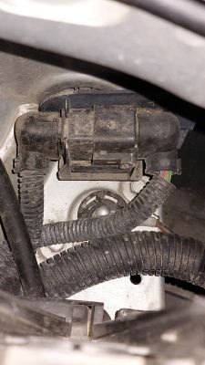

    To rozepnij ją, wyczyść, popsikaj do niej kontakt-sprayu i obserwuj sytuację oczekując na termin u mechanika
    Gdzieś kiedyś już widziałem ten łącznik, ale nie pamiętam do czego on był. I faktycznie przypomina mi się, że usuwało się ten łącznik żeby wyeliminować jakiś problem. Możesz zlokalizować gdzie mniej więcej idą kable od niego

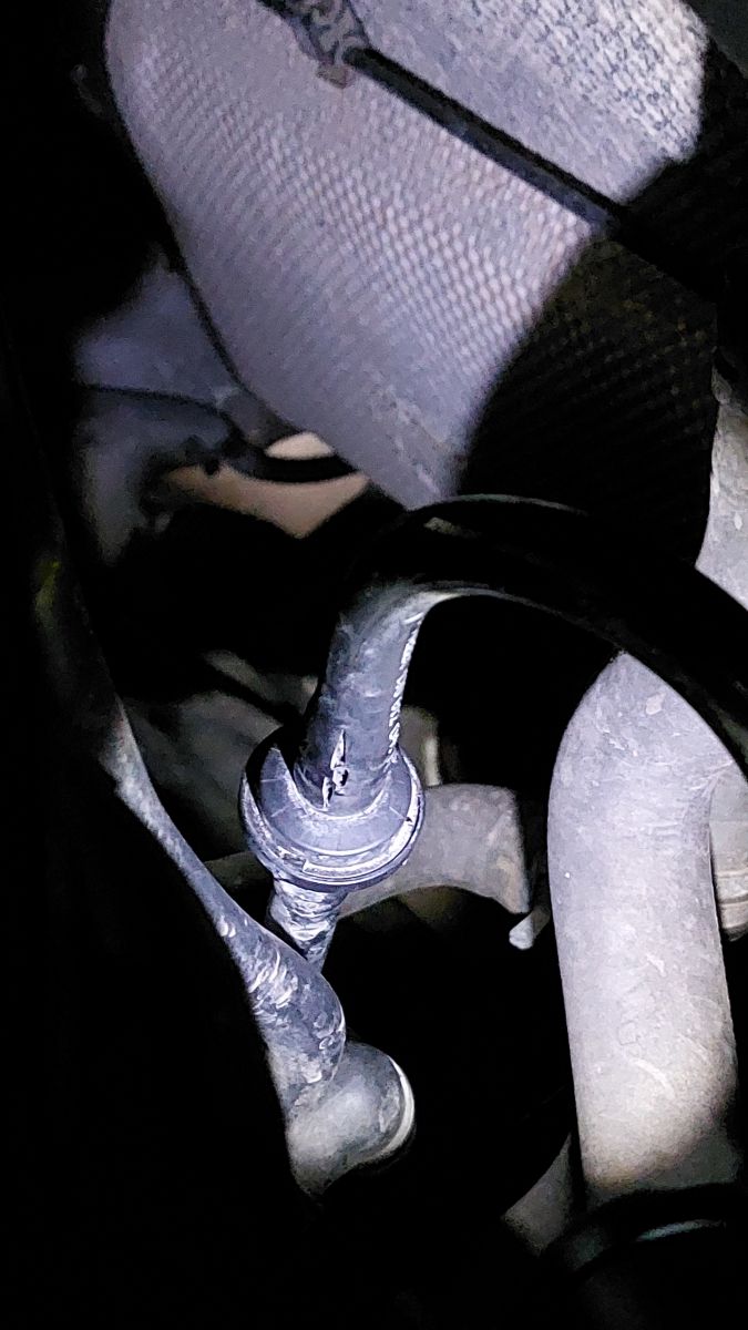

    Podsia
    Poziom 3  
    Panowie chyba znalazłem winowajcę. Pęknięty przewód podciśnienia z serva. Seat Leon 1.6 BCB 2006r - EPC i check engine, brak reakcji na gaz, falujące obroty, przyczyny?
  • #24 20479583
    Podsia
    Poziom 3  

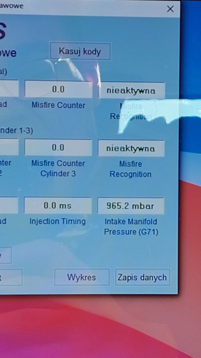

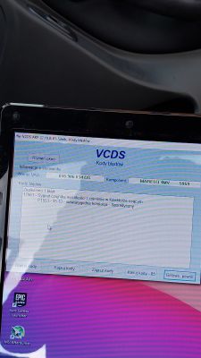

    Panowie to znowu ja. Po wymianie przewodu od serva do kolektora przestał szarpać, kupiłem sobie też ryżowego Vcdsa i zrobiłem adaptacje egra i przepustnicy. Zniknęły też te dwa błędy od nieszczelności i evapu. Ale no właśnie . Czasami jeszcze złapie epc i checka od mapa tyle że bardzo rzadko i nie odcina gazu. Sprawdzałem w Vcdsie to mapsensor na wolnych pokazuje ok 0,28-0,30 a na zgaszonym silniku ok 0,96. Spróbować mu kupić tego mapsensora i podmienić ? Seat Leon 1.6 BCB 2006r - EPC i check engine, brak reakcji na gaz, falujące obroty, przyczyny? Seat Leon 1.6 BCB 2006r - EPC i check engine, brak reakcji na gaz, falujące obroty, przyczyny?

    johnny833
    Witaj. Sprawdź co pokazuje czujnik ciśnienia atmosferycznego.Na zapłonie na zgaszonym silniku, powinien pokazywać podobne wartości co maf. Czyli około 1000 mbar. Wygląda to wciąż na jakieś problemy z nieszczelnością dolotu. W grupie (chyba) 032 i 033 powinien być parametr lambda control. Korekta długo i krótko terminowa. Sprawdź czy mieszanka "idzie" na plus czy minus.

    W BCB nie ma przepływomierza. A map na zgaszonym silniku na zapłonie pokazuje ok 960mbar. Jutro sprawdzę te grupy i ci napiszę.

    Czyli to 960mbarów to prawidłowa wartość ? Czy musi być coś bliżej tysiąca ? Te korekty jak mam sprawdzać na wolnych obrotach i rozgrzanym silniku ?
  • #29 20479991
    johnny833
    Prawidłowa ,bo ma być około ciśnienia atmosferycznego. Aten drugi czujnik jest w samym ECM i mierzy ciśnienie atmosferyczne.Dlatego oba mają mieć podobne wartości na zapłonie. Pomiary najlepiej wykonać na nagrzanym.
