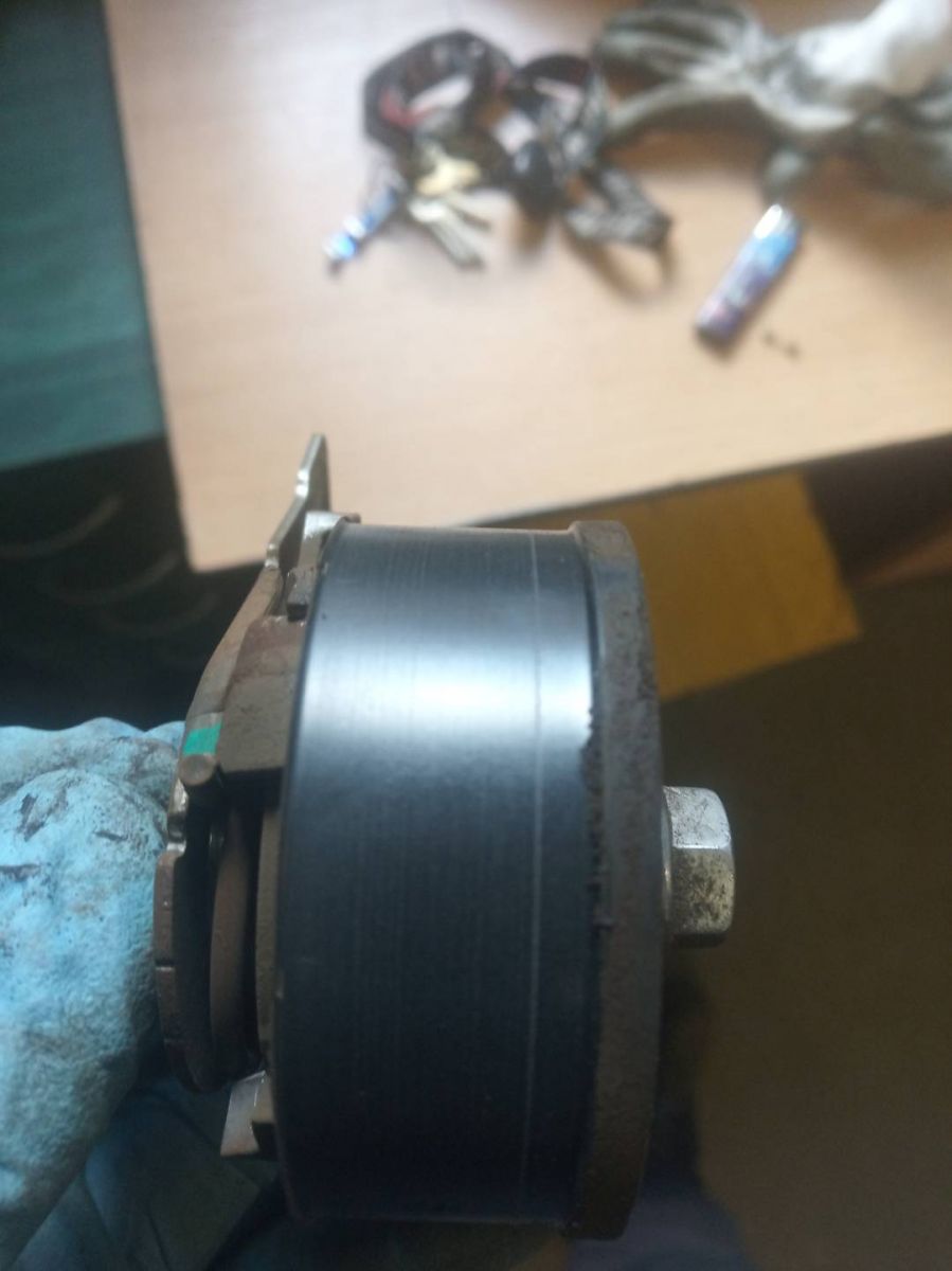

    Mam focusa 1.5 TDCi 120km z 2016 roku i w ciągu 2 lat zrobił bezawaryjnie 90tkm. Z rozrzadem to trzeba skrócić interwały i jest spoko. Kupiłem jak miał 160 tkm teraz ma 250. Przez ten czas wymienilem dwa razy rozrzad, sprzęgło z dwumasa przy jakichs 230 tkm. Ale to bardziej na zapas, bo nie była jakaś tragiczna, poduszkę silnika, tarcze klocki przód po 80 tkm drugie klocki, tarcze klocki tył, akumulator i poduszkę silnika. Spalanie 5-6 litrów. Fajnie się prowadzi. Żadnych innych problemów. Silnik to francuskie HDi. Teraz kupiłem focusa mk4, zobaczymy jak będzie.
    Nie,to całkowicie inne silniki.
  • #17 20429602
    lukasz12345678910
    Poziom 30  
    Nie zgodzę się. Silnik jest praktycznie identyczny z 1.6 HDi 8v ma zmniejszona średnicę tłoka w porównaniu do 1.6 TDCi (HDi) ktory był w focusach przed liftem. 1.5 Eco blue który mam w nowszym focusie to zupełnie inna konstrukcja. Z rozrządem to jest taki motyw że pasek wycierał plastikowa rolkę napinacza i potrafił przeskoczyć. Nowe rozrzady mają już rolki metalowe. Tak wyglądało to u mnie po 165tkm. Zakup auta - Zakup megane IV,astra K,ford focus itd.
  • #18 20429652
    cichy koksik
    No ok,tutaj masz trochę racji z tym,że została zmniejszona średnica cylindra.
    Zmniejszenie tłoka nastąpiło w silnikach francuskich.
    Ogólnie niby to konstrukcja własna forda,ale bazująca na starej jednostce a ta z kolei była taka sama lub batdzo podobna do hdi,czyli masz rację 👍
    Dzięki za informację-widziałem,że były też akcje serwisowe na rozrząd.
    Były też na obniżenie temp cieczy-niby przegrzewała się uszczelka pod głowicą,ale akurat mało informacji na ten temat w sieci.

    Z tą uszczelka albo pękniętymi tulejami był chyba większy problem w przedliftowych 1.6 TDCi. Podobno przegrzewanie powodowala jazda miejska i dpf z przodu silnika, który wypalając się mocno przegrzewał blok. Znajomy z forda mówił też ze uszczelki pod głowicą nie miały kanałów od płynu po środku bloku. Często zdarzają się przedlifty z uszkodzonym silnikiem. Polifty raczej nie mają tego problemu. U siebie miałem akcje serwisowa związana z dpf, jakąś zmiana w oprogramowaniu silnika i koło zębate od pompy wysokiego ciśnienia zmieniłem na poprawione. Różniło sie miejscem w którym się je blokowało. Poza tym nic. Zadowolony jestem z tego samochodu. Podobno czasem zdychała elektryczna przekładnia kierownicza, ale u mnie nic takiego nie nastąpiło. Pod względem korozji jest w porządku. Dopiero pojawił się jakiś nalot na tylnym zawieszeniu. Elementy karoserii w porządku.
  • #20 20429741
    cichy koksik
    Dokładnie,zmiana oprogramowania miała na celu obniżenie temperatury cieczy-tak było pisane na forach.
    O tym kole zębatym też czytałem.
    Fajnie,że wniosłeś sporo inforamcji (i sprostowań) do tematu,dzięki :)
  • #21 20429790
    lukasz12345678910
    Poziom 30  
    Mozliwe. Nowy focus jutro jedzie na serwis bo coś terkocze w silniku, spytam o wydruk co było przy starszym robione. Ale z tego co pamiętam miało to związek z odsiarczaniem dpf. Takie coś znalazłem w internecie Link
