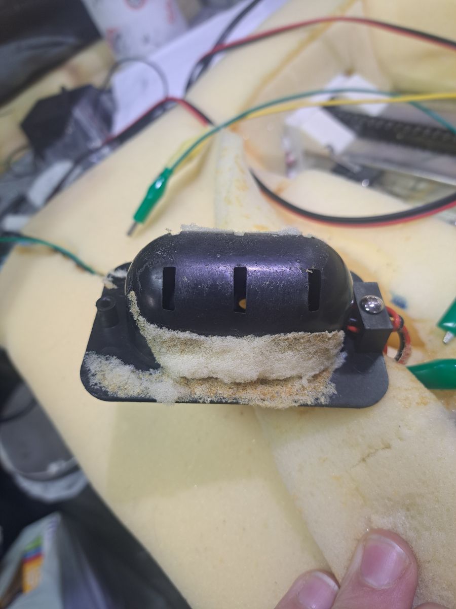

    Dzień dobry.

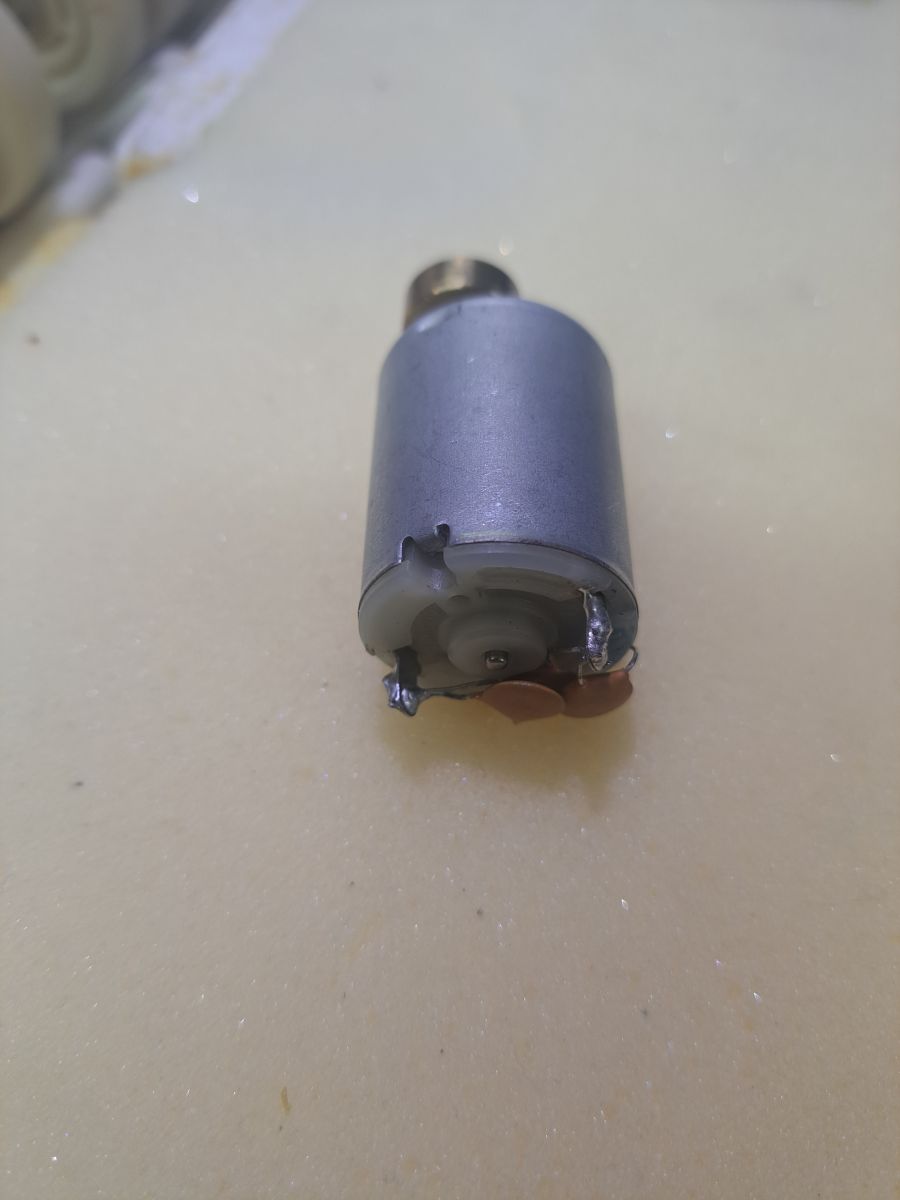

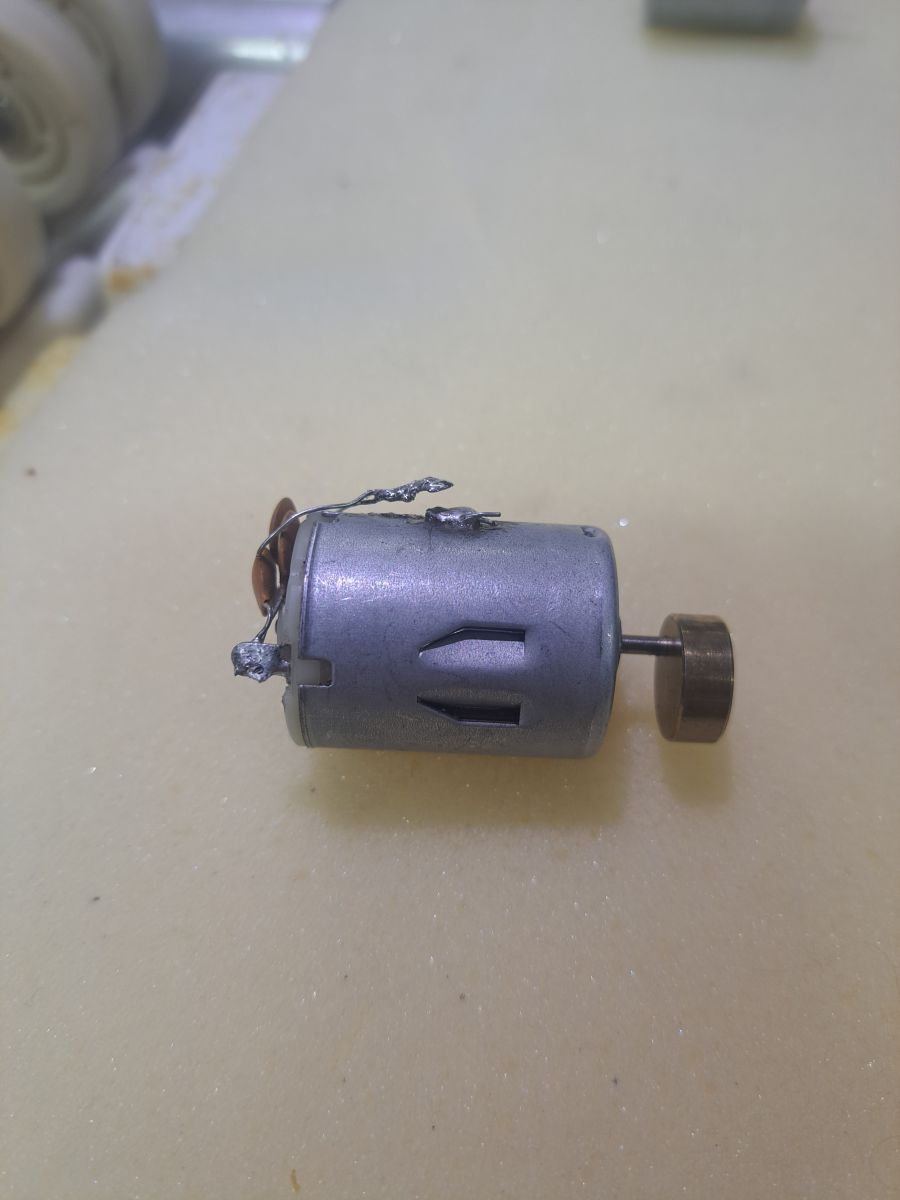

    Mam problem z fotelem masującym nieznanej marki.
    Posiada on 6 silniczków wibracyjnych podłączonych równolegle po 2 i załączanych z tranzystorów 2sd 667 (NPN 1A) napięcie 24V, które z kolei są sterowane z mikrokontrolera (jakieś trzy tryby pracy lub prędkości silników).
    Tranzystory mocno się grzeją a silniczki ledwo się kręcą. Odratowałem 3 szt. (czyszczenie komutatora, smarowanie łożysk olejem wazelinowym) pozostałe mają dość mocno wytarty komutator przez użycie szczotek miedzianych zamiast węglowych.
    Na motorach brak jakich kolwiek oznaczeń.
    Na Alledrogo znalazłem z wyglądu takie same i niby na napiecie 24V ale podłączenie jednego skutkuje grzaniem się tranzystora a dwa nawet nie chcą ruszyć tylko buczą.
    Pomiary:
    Oryginał: opór cewki 180 Ohm prąd pobierany około 200mA (Uszkodzone około 450mA) startuje od 12V
    Zamiennik: Typ MT101 lub MT86 opór cewki 18 Ohm prąd pobierany około 120mA startuje od 6V
    Nie mam tak szybkiego miernika żeby sprawdzić jaki pobierają prąd rozruchowy.
    Wymiary: Długość: 31mm szerokość 24mm oś: 2mm
    Gdzie można kupić odpowiednie silniczki lub jak przerobić układ tak żeby pracował z tymi co są łatwo dostępne?

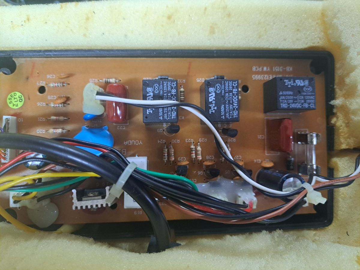

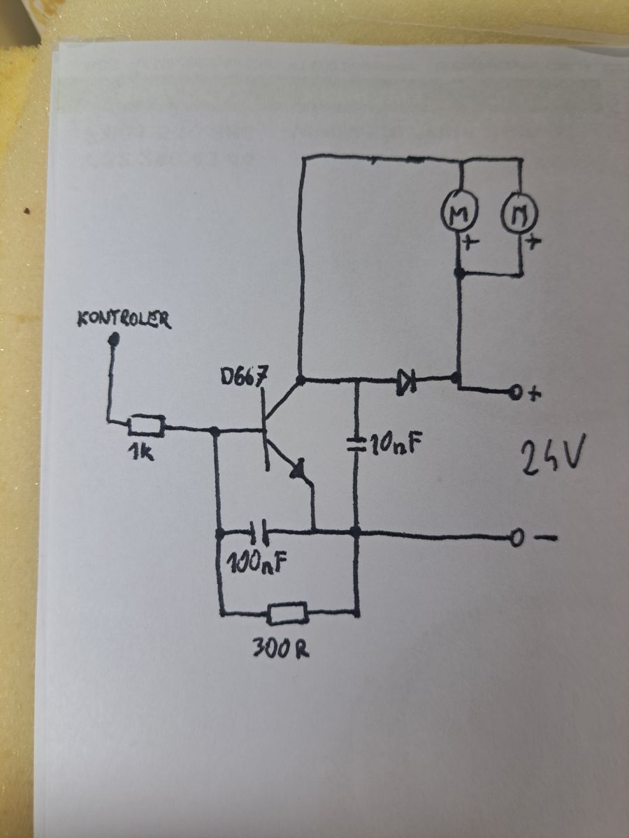

  • #3 20426787
    Prezes serwis
    Pierwszy przekaźnik załącza zasilanie. Pozostałe dwa załączają rolki masujące kręgosłup. A same wibracje są z tych tranzystorów bo można ustawić jeden z trzech poziomów wibracji więc nie da się tego zrealizować na przekaźniku.
    Zasilacz 24v 1A
    Plus bezpośrednio przez bezpiecznik na silniki a minus z kolektora 2sd 667
    Podłączyłem też 10A zasilacz laboratoryjny i żadnej różnicy.
    Nie zauważyłem też spadków napięć na silnikach. Ciągle jest 24V
  • #5 20426803
    Prezes serwis
    Bezpośrednio podłączony pod zasilacz pobiera około 120mA. Nie wiem ile podczas startuje bo miernik nie jest dość szybki.
    Wydaje się że zasilacz daje rade bo podłączyłem wszystkie 6 naraz na kilka minut i zasilacz się nie grzał. Podstawiałem też jakiś 2A tranzystor zamiast d667 ale też się nagrzewał.
  • #7 20426822
    karwo
    Poziom 30  
    Zobacz jak są sterowane te tranzystory bo raczej PWM? Grzeją się bo pewnie nie otwierają się do końca. Przydał by się pomiar oscyloskopem...

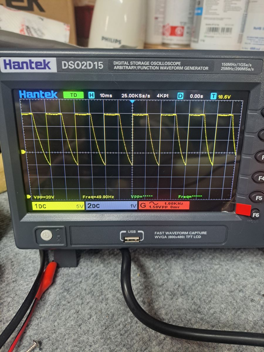

  • #8 20426848
    Prezes serwis
    Silniczki fotela masującego - Silniczki wibracyjne obciążają 2sd667
    Jak już podłączyłem oscyloskop to wiem jak działają programy
    1 powolne narastanie i opadanie amplitudy do 20V
    2 powolne narastanie do 12v
    3 stałe napięcie 24V
    Tranzystory mocno się grzeją na 1 i 2 programie na trzecim słabiej.
  • #9 20428128
    karwo
    Poziom 30  
    Ten przebieg z oscyloskopu to dla jakiego programu i w którym miejscu?
    Grzeją się kiedy przechodzą ze stanu otwarty-zamkniety i odwrotnie bo część mocy wydziela się na nich.
  • #10 20428138
    Prezes serwis
    Przebieg dla pierwszego programu mierzony bezpośrednio na silniku. Amplituda narasta od 9V do 20V i znów powoli opada. Na 3 programie jest równa krecha na 24V.
    Wydaje mi się że problemem jest niska oporność cewek silnika. Tylko 18 zamiast 180 Ohm przez co prąd rozruchu jest ponad siły 2SD 667.

    Możesz porównać ilość pól na komutatorze, grubość i ilość nawinietego drutu na wirniku w silnikach - to powinno pozwolić oszacować orientacyjnie różnice w pobieranym prądzie. Już pisałem że duże straty są w tranzystorach podczas tego powolnego narastania i opadania sygnałów. Szukać silników jak najbardziej zbliżonych do oryginałów lub modyfikować układ.
  • #12 20428691
    Prezes serwis
    No właśnie z silnikami jest problem. Zamówiłem 2 różne i są podobne do siebie czyli 18 Ohm oporu a oryginał 180 Ohm. Wszystkie mają tylko dwa pola na komutatorze. Czekam na trzeci silniczek. Zobaczę co jest wart.
    Pytanie jak zmodyfikować układ aby działał na tych co są dostępne.
    Zmienić tranzystor na jakiś konkretny czy kombinować z rezystorem między bramką a kolektorem?
