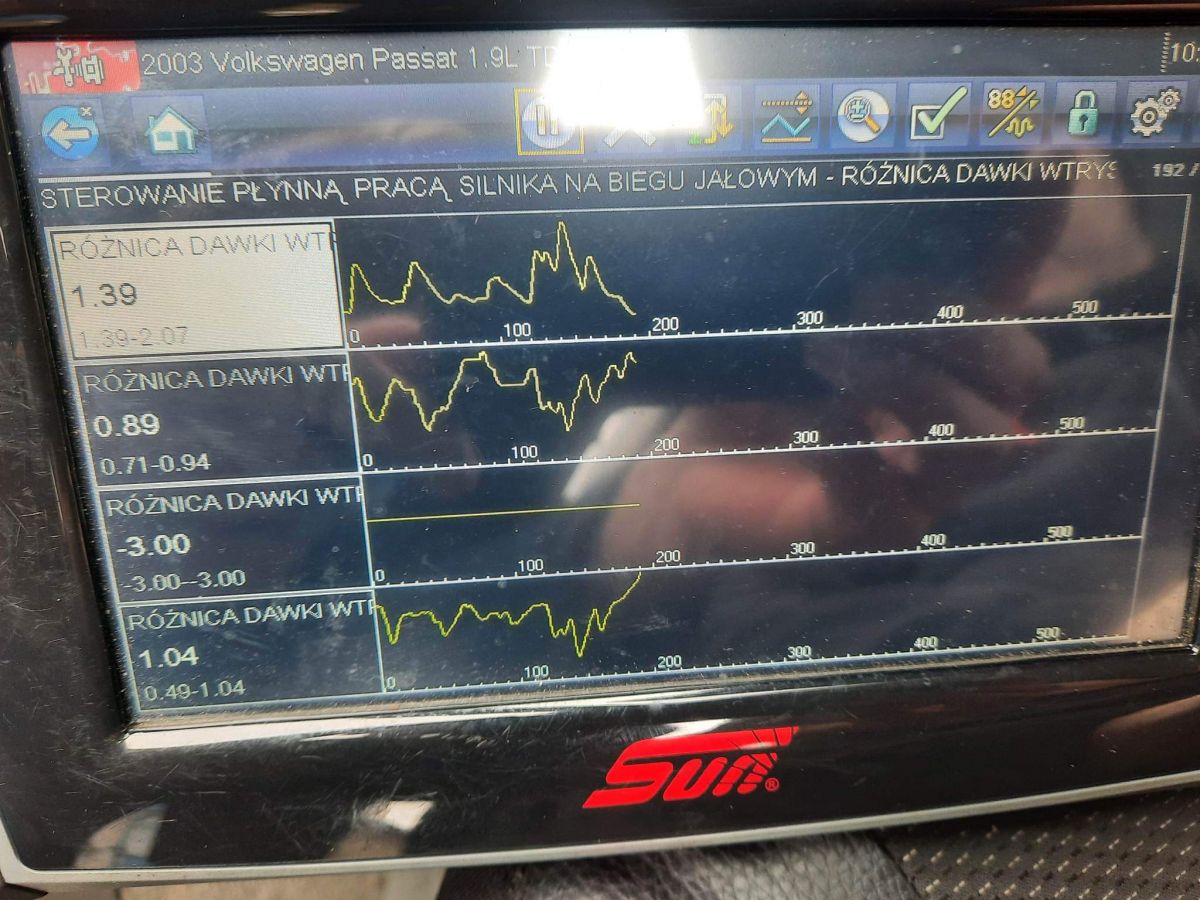

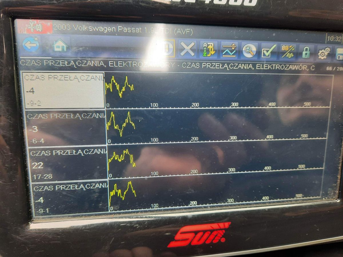

    Jaka może być przyczyna takier różnicy w parametrach wtryskiwaczy? Chodzi o 3, podmieniany i parametry bez zmian. Nierówna oraca na biegu jałowym, trzęsie całym samochodem, błędów brak.Passat B5 1.9 AVF PD - Różnice w parametrach wtryskiwaczy nr 3, nierówna praca i drgania na jałowym

    Jak pomp-wtrysk był zmieniany to problem w gnieździe (rozjechane na max) lub samym cylindrze zawory, pierścienie. Choć dziwi korekta na - 3.0 przeważnie jest na + 3.0 ale to może ten skaner tak pokazuje. Jakieś błędy są.

    Błędów brak, ciśnienie prawidłowe na wszystkich cylindrach.

    Brak błędu przy korekcie -3.0. Na pewno tam jest seryjny soft w ECU?

    Raczej seryjny, najpierw był błąd 17675 - pompowtryskiwacz cylinder 3 (N242) - przekroczono zakres regulacji P1267 - przejściowy, po zamianie pompek 1 z 3 błędów nie ma, ale parametry na 3 nadal wyrzuca tak samo -3.0, dodam że jeszcze ktoś pomieszał wężyki podciśnieniowe i nie miał mocy ale po prawidłowym podłączeniu ta moc powróciła, auto nawet nie tak źle się rozpędza.
