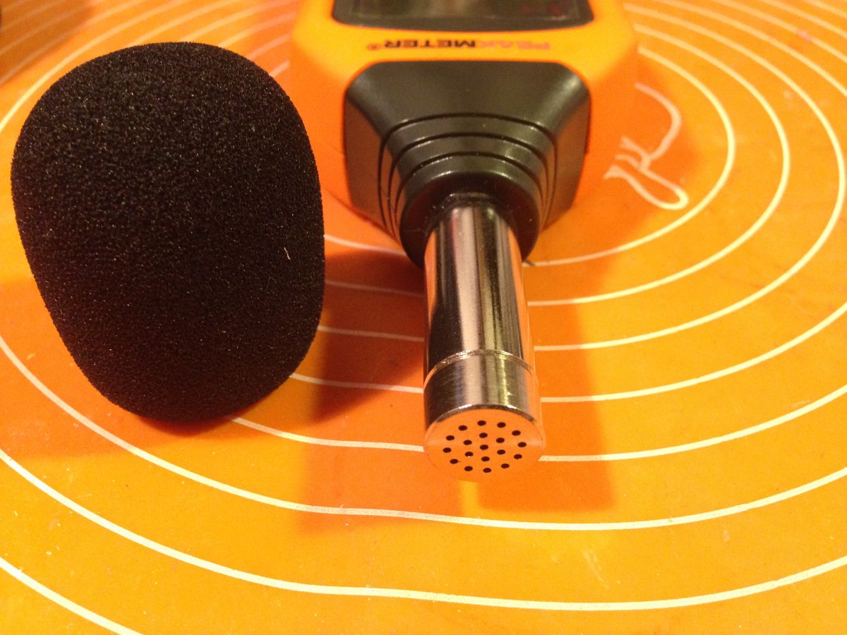

Sam mikrofon pomiarowy schowany jest pod nasadką z gąbki akustycznej:
A pod nią znajduje się jeszcze nakrętka z "sitkiem" chroniąca sam mikrofonik (elektretowy przetwornik o szerokim pasmie przenoszenia i wyrównanej charakterystyce).
