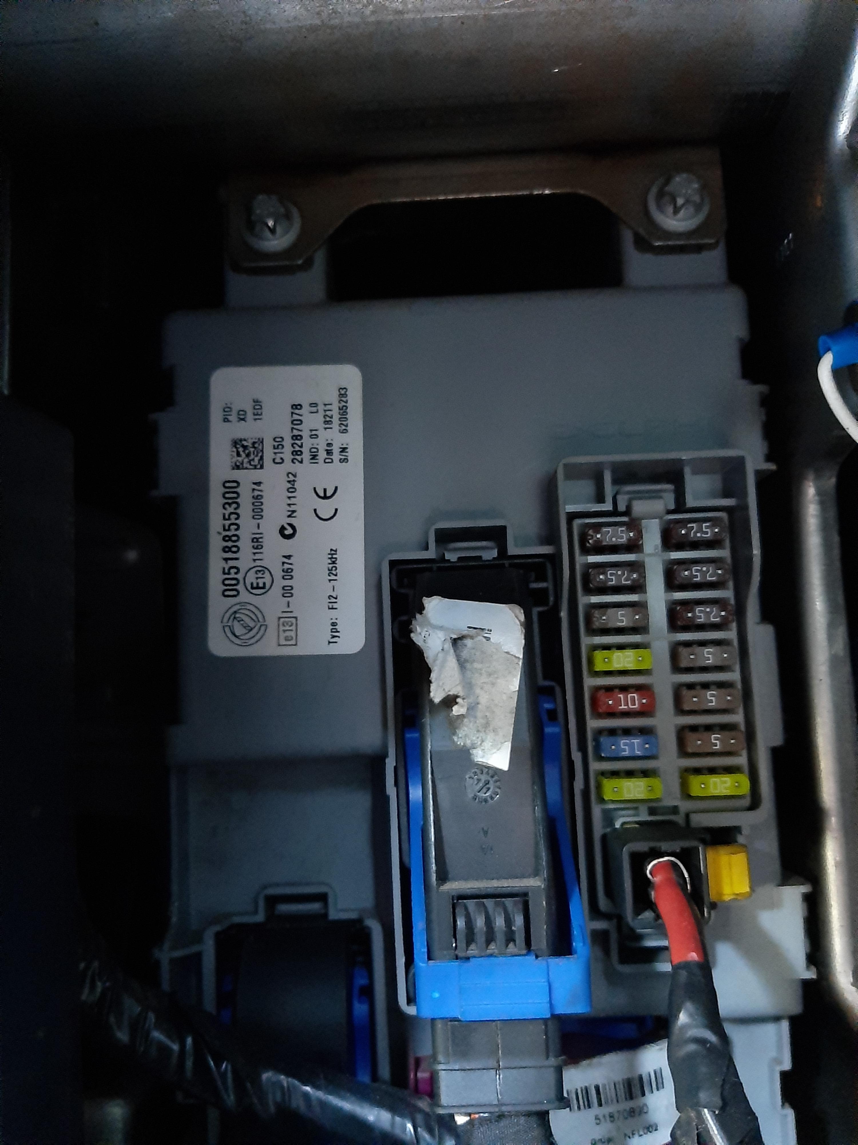

    mc424
    Witam serdecznie. Posiadam dorobiony oryginalny kluczyk z pilotem do Fiata Doblo. Lecz po zakodowaniu nie działa zdalne sterowanie centralnego zamka. Okazało się, że centralka w moim aucie nie jest wyposażona w funkcję zamykania i otwierania centralnym zamkiem z pilota. Mam pytanie czy można doposażyć centralkę centralnego zamka, żeby działał oryginalny kluczyk Fiata z pilotem do centralnego zamka,
    Fiat Doblo z 2011r model 263, blaszak dwuosobowy.

    KarizmoGSM
    Wymienić BODY BCM na taki co ma centralny zamek. Ewentualnie podaj nr body to zobaczymy i VIN auta czy czasem nie ma tylko zdezaktywowanego. Jeżeli ma centralny z przycisku lub kluczyka to da się łatwo ogarnąć.

  • #4 20429108
    mc424
    W serwisie fiata powiedzieli że mój samochód ma centralkę nie wyposażoną w funkcję otwierania i zamykania z pilota
    Zamek centralny działa tylko po przekręceniu kluczyka lub z przycisku w samochodzie
    Chciałbym a żeby można było zakodować ten oryginalny klucz z pilotem
    Pytałem się u fachowców którzy robią takie rzeczy ale oni mogą tylko doposażyć w dodatkową centralkę i dwa piloty do tej centralki a ja chcę żeby mógł działać pilot w kluczyku. Przypomnę że klucz zakodowany w ASO Fiata immobilizer działa i samochód odpala lecz nie działa zdalne sterowanie zamkiem

  • #7 20430504
    mc424
    Kluczyk był dorobiony i zakodowany u fachowca co dorabia klucze, lecz po zakodowaniu okazało się że pilot nie reaguje, więc pojechałem do ASO fiata to sprawdzić i na mowo zakodowali klucz i okazało się że centralka w moim aucie nie jest wyposażona w funkcję pilota
    Podaję nr centralki i vin oraz kluczyk może ktoś mi pomoże czy ta centralka będzie pracowała z pilotem w kluczu
    Nr vin; ZFA26300009128820

    #9 20431015
    KarizmoGSM
    Do tego nie dograsz pilota w oryginale bo on wogle ich nie obsługuje, dokładany sterownik do centralnego lub jak w "oryginale" wymiana BODY, przewalenie kluczy i dokodowanie pilota.
    Mogę ogarnąć koszt około 500 - 600 zł, musiał bym mieć co najmniej samo BODY i kluczyk a najlepiej całe auto.
