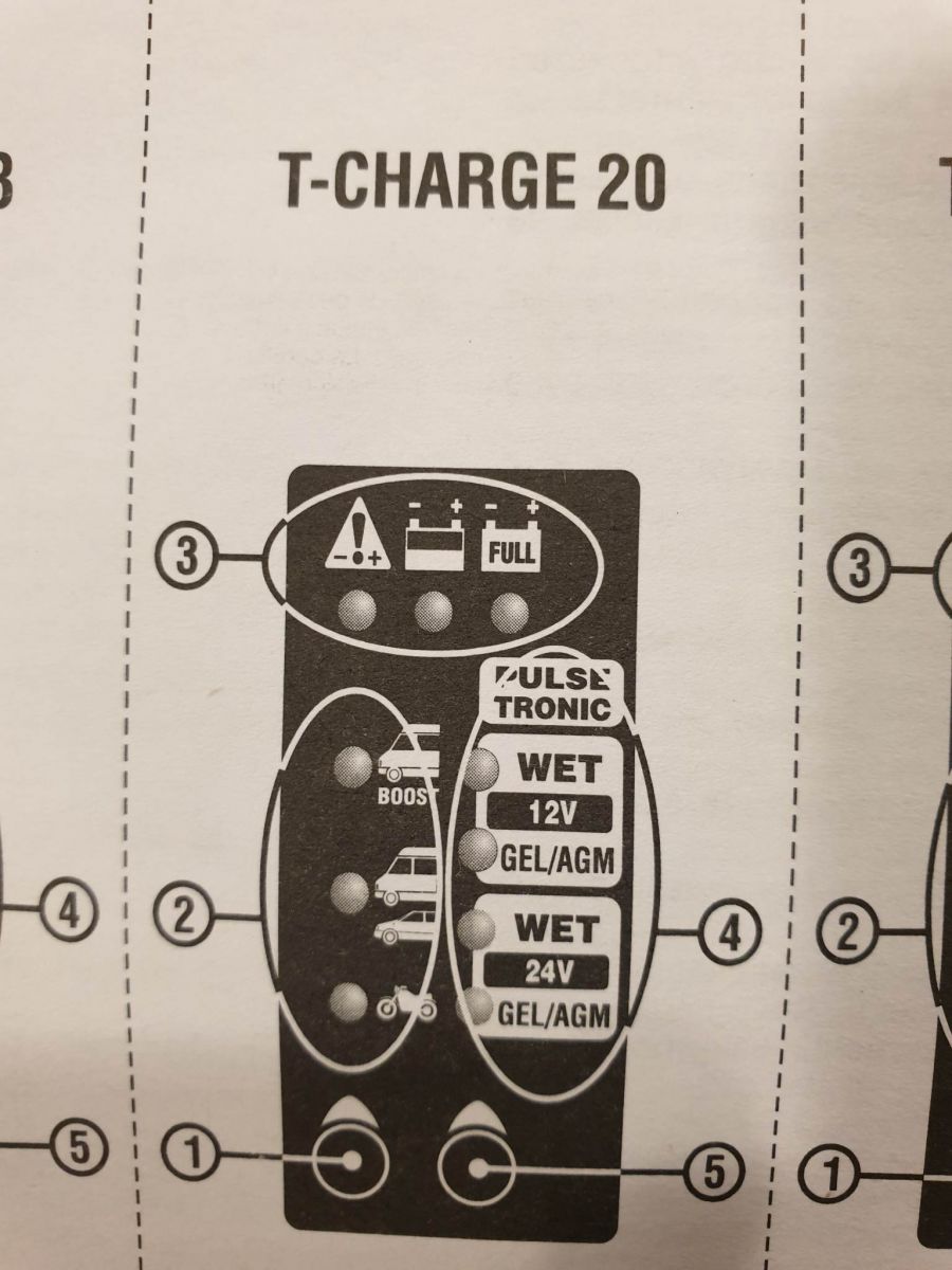

    Posiadam prostownik telwin t-charge 20. Ostatnio zauważyłem że nie kończy ładować. Inny prostownik pokazuje naładowanie akumulatora.
    Telwin dalej ładuje. Boję się że może przeładować.
    Czy ta usterka jest do naprawy?

    Podpiąć woltomierz podczas ładowania i patrzeć do jakiego napięcia ładuje, nie może przekroczyć 15.5V.

    Niby sprawa się rozwiązała, ale do końca nie jestem usatysfakcjonowany.
    akumulator to maxgear 85-0117 . Ładował się na WET prądem 15,55V przez kilka godzin. Przed podłączeniem tej ładowarki tak jak wspomniałem inna pokazywała że akumulator jest naładowany. Po tych kilku godzinach zmieniłem ładowanie na GEL/AGM i natychmiastowo przestało ładować. Nie mogę nigdzie znaleźć informacji w jakiej technologii jest ten akumulator. Czyżby był AGM?
