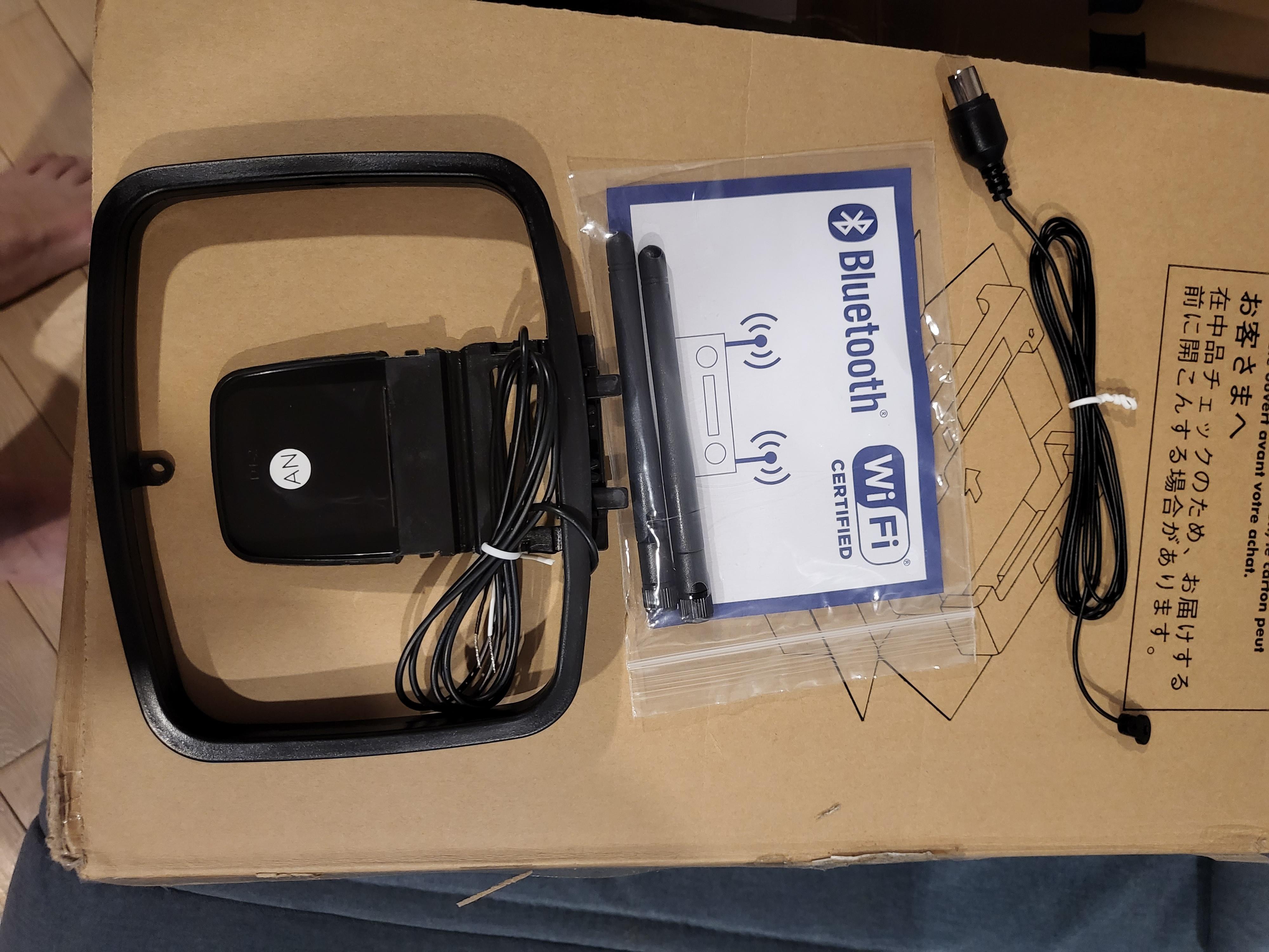

Gdzie znajdę oryginalne anteny do amplitunera Marantz NR1510?

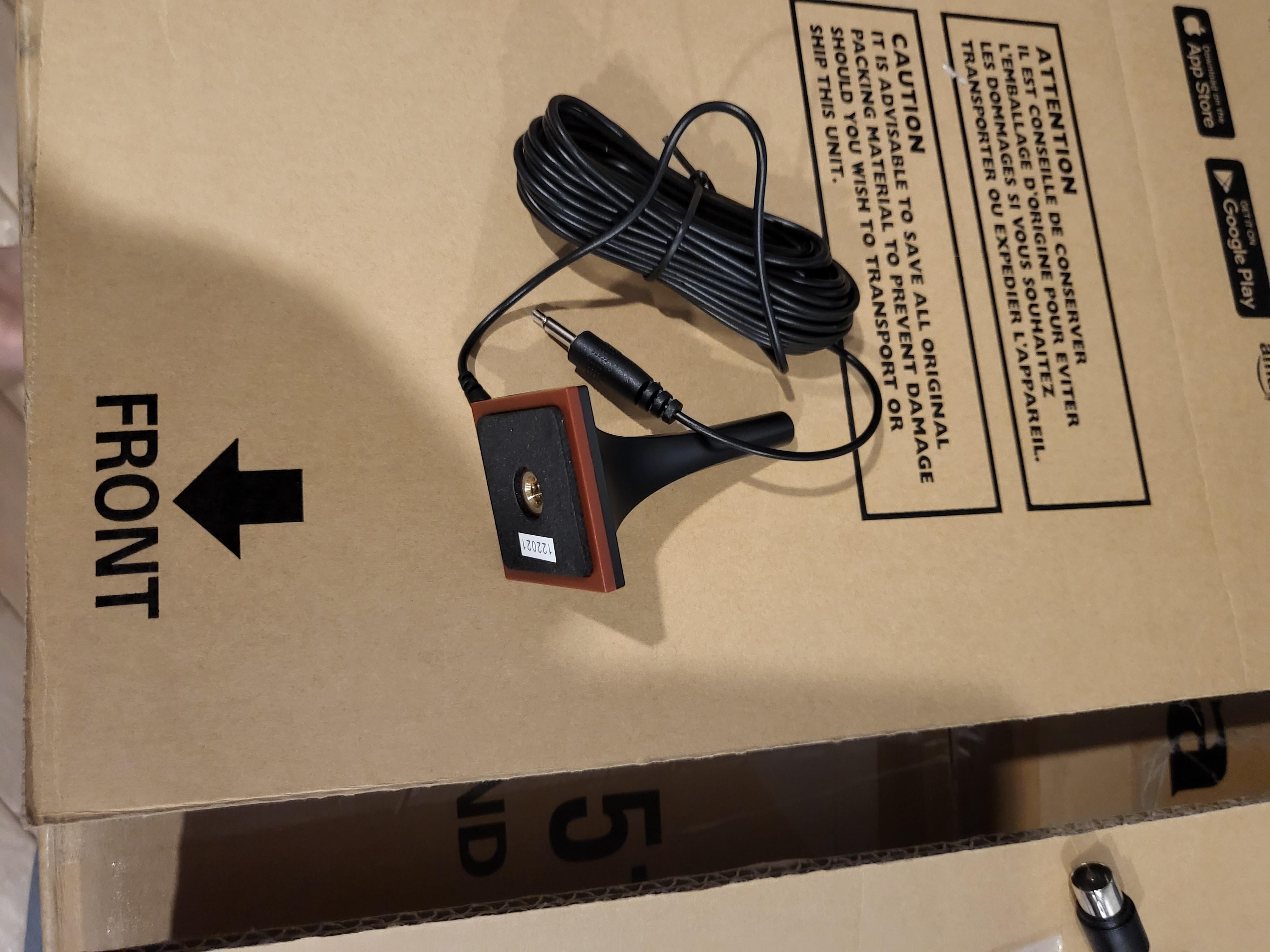

    Cześć. Na drugim zdjęciu jest mikrofon -posiadam na pewno. Na 100% nieużywany. Tę z pierwszego zdjęcia (chodzi o antenę pętlową) możliwe że też mam lecz nie jestem pewien. Jeśli chodzi o antenki wi-fi to prawdopodobnie że również .

    Jeżeli nie uda się znaleźć oryginalnych akcesoriów, to można sobie poradzić w następujący sposób:
    Antena pętlowa jest potrzebna tylko do odbioru radia AM na falach długich i średnich. Jeżeli nie zamierzasz słuchać tych stacji (99% użytkowników radioodbiornika nie słucha innych zakresów niż UKF), to ta antena nie jest potrzebna. A jeżeli jednak chcesz, to kup dowolną podobną, jedynie trzeba będzie przerobić złącze. Nawet, jak będzie oryginalna antena, to i tak jakość odbioru będzie co najwyżej tak sobie. Najlepiej będzie odbierać rozgłośnię z Solca Kujawskiego na długich, o ile to jeszcze funkcjonuje. Z drugiej strony, ta sama rozgłośnia nadaje również na UKF, więc nic straconego. W ciągu dnia, prawie żadnej innej stacji nie można odebrać na falach długich i średnich, można jedynie w nocy, ale też bardzo różnie. Są to zakresy bardzo podatne na zakłócenia.
    Antena w postaci przewodu z wtyczką, to nic innego, jak drut o długości ok. 75cm przylutowany do wtyczki takiej samej, jak gniazdo antenowe w telewizorach. Należy być świadomy tego, że kształt wtyczki i gniazda antenowego w radioodbiornikach jest dokładnie odwrotny niż w telewizorach, ale same złącza są takie same w sensie, że gniazdo antenowe w radiu jest takie samo, jak wtyczka na przewodzie podłączanym do telewizora. Taką antenę można zmajstrować bardzo łatwo.
