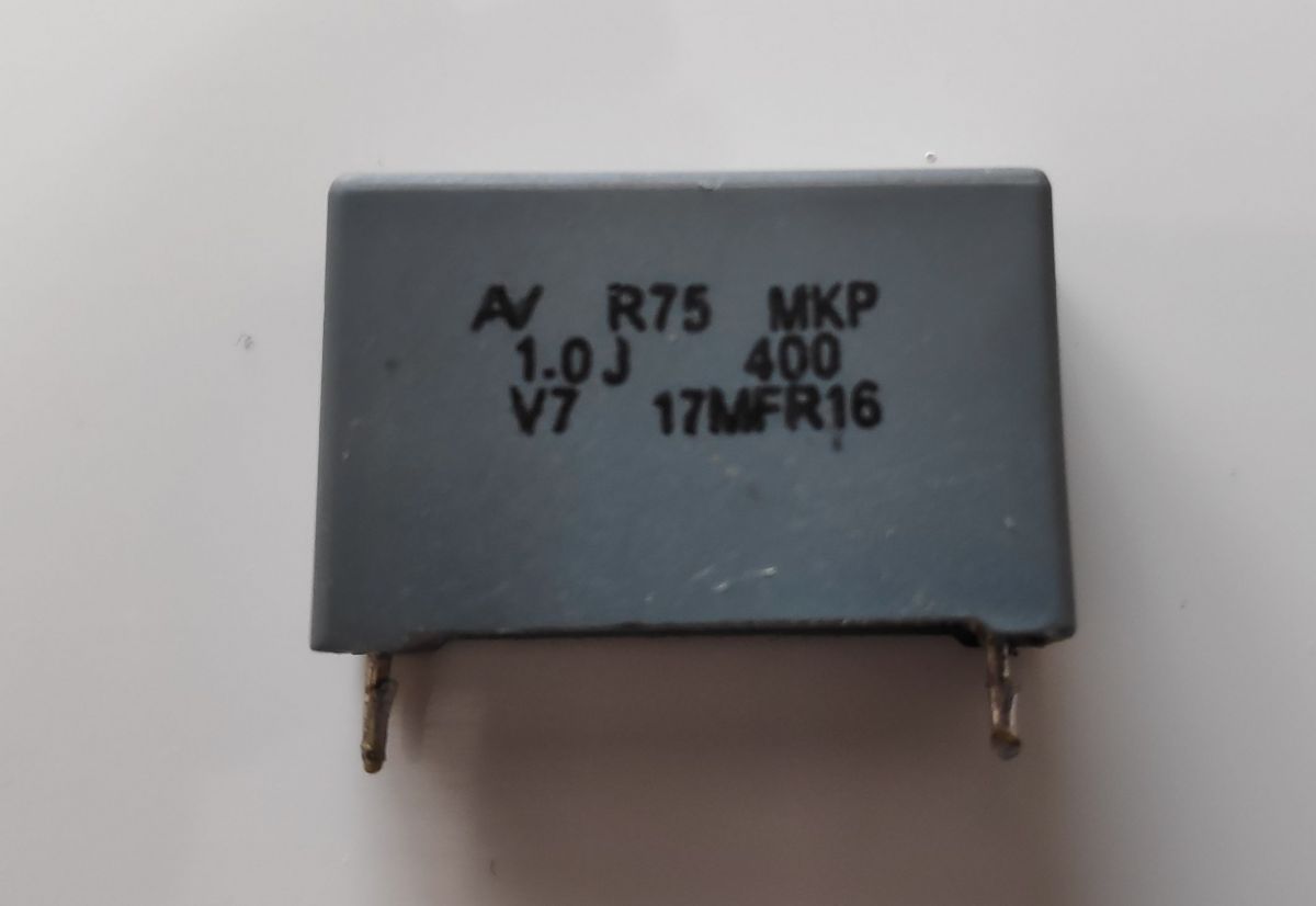

    Poszukuję takiego elementu albo zamiennika do elektronicznego termostatu grzałki. Po załączeniu brzęczy głośno i przy jednej nóżce jest trochę upalony.
    Poszukuję elementu termostatu elektronicznego grzałki do bojlera

    Wygląda jak 1uF/400V

    urb3 napisał:
    poszukuję takiego elementu albo zamiennika
    Np: Link

    Dziękuję bardzo.
