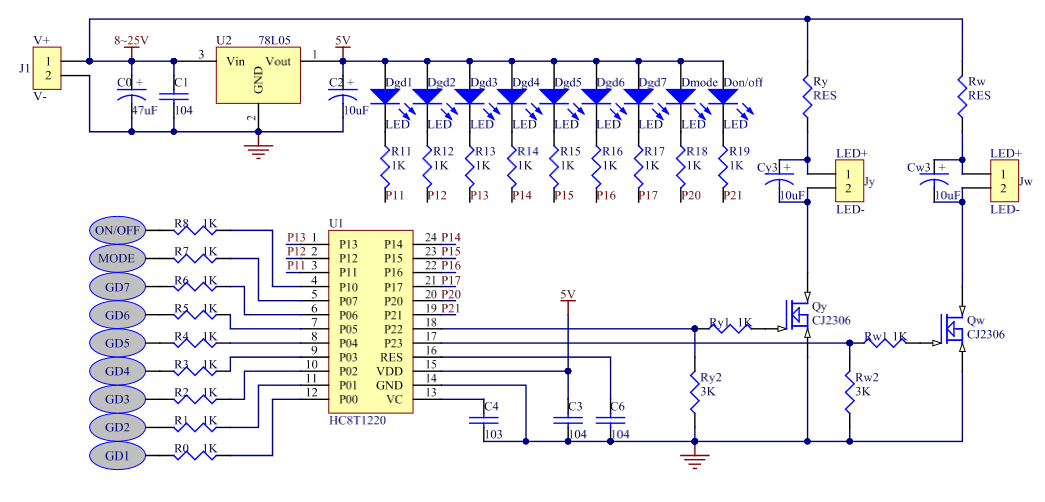

    Poglądowo schematy
    Gdzie znajdę schemat do nocnej lampki LED?

    Kurcze ja chyba czegoś nie rozumiem. Ponieważ na schematach wszystkich jest Qw SI2306 a ja mam w tym miejscu A2SHB. No i chyba moje połączenia elementów są inne. Jeżeli będę miał troszkę więcej czasu to postaram się zrobić na zdjęciu tej płytki jak są one połączone. Bo już pomału brakuje mi sił i nerwów.
    Mam nadzieję, że jakoś się połapiecie z tego rysunku.
