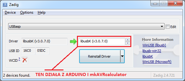

    Mam problem z programatorem usbisp, w bascomie wybieram usb-isp programer, podaczas próby programowania wyskakuje błąd usb programer not found. Dawno nie korzystałem z tego programatora i bascom, myślałem, że może coś padło, jednak w progisp 1.72 normalnie działa odczyt flash i bufor jest widoczny, wiec zakładam, że sprzętowo wszystko jest w porządku. Odczyt eeprom w progisp pokazuje pusty bufor. Potrzebuję odczytać eeprom program jest mi obojętny.

    A jak podłączasz ten programator to jest widoczny w menadżerze urządzeń? Może brakuje jakiegoś sterownika?

  • #4 20429155
    bart-projects
    Poziom 29  
    Istnieje USB-isp i USBasp. Nieco zalezy też od wersji Windowsa który lubi podmieniać sterowniki na najnowsze przy swojej aktualizacji.
    Najlepiej jest podejrzeć co się ma programem Zadig 2.7 i ewentualnie zmienić sterownik na "libusbK 3.x.x"
    Sterowniki WinUSB działają tylko z Arduino, libusb-win32 tylko z Avrdude. LibusbK jest uniwersalny.
    Odpal Zadig i wciśnij "Options->List all devices"

    Progisp był po prostu uszkodzony, pobrałem z innego źródła i poszło, ale bascom dalej nic. Sterowniki raczej są dobre, bo progisp wykrywa od razu podłączenie programatora do portu usb.
