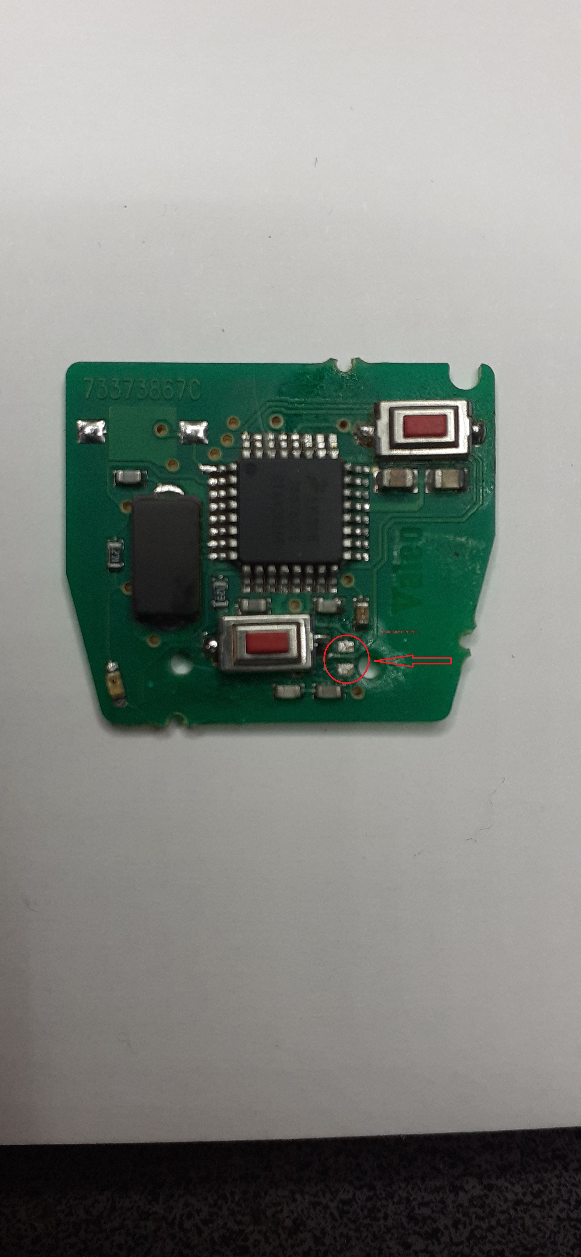

    Brakuje elementu jak na zdjęciu. Może ktoś z kolegów poda jaki element i parametry.

    Wygląda to na diodę (pasek oznaczający kierunek) ale model... Nie powinno być szczególnych wymagań.

    Ten element to cewka.

    To jest dławik. Najczęściej w nadajnikach mają wartość od 18 do 39 nH. Najszybciej i chyba najtaniej będzie pozyskać używanego pilota i przelutować dławik.

    To były tylko moje przypuszczenia. Zatem zgadzam się z @gemiel i @castin.
