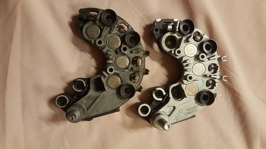

    Witam. Podjąłem się samodzielnej regeneracji alternatora Valeo 120 A SG12B010. Zakupiłem mostek prostowniczy o oznaczeniu ARC3130, a gdy go otrzymałem zauważyłem różnicę co do oryginału. Oryginalny ma bowiem 4 diody dodatnie a zamiennik trzy dodatnie. Pytanie brzmi, czym, różnią się te mostki ? Jakie zadanie ma w tym układzie dodatkowa dioda dodatnia ? Sprecyzuję, że chodzi mi o samą górną część układu prostowniczego z diodami dodatnimi, trzy ujemne wprasowane są do tylnej obudowy, a następnie zgrzewane z górną częścią ukłądu prostowniczego z diodami dodatnimi. Z góry dziękuję za pomoc.

    Witam. Doprecyzuję pierwszy wpis. W oryginalnej tylnej obudowie wprasowane są 3 diody ujemne, a od strony regulatora napięcia, pod radiatorem, znajdują się 4 diody dodatnie, jak na zamieszczonej fotografii. Rzekomo pasujący zamiennik ARC3130 ma tylko 3 diody dodatnie. Dlatego nie jestem pewien, czy to faktycznie zamiennik, czy tak może być. Proszę o jakieś podpowiedzi. Może jest tu chociaż jeden fachowiec. Pozdrawiam.

    Bieda z nędzą napisał:
    Będzie działać, dwie diody idą tam równolegle. A poza tym po co wymieniać mostek w tym Valeo, jak one się nie psują?
    Altek otrzymał regenerowany wirnik, nowe łożyska i regulator napięcia. Chciałem by reszta była też nowa. Zakupiłem więc nowy mostek z diodami dodatnimi i zaniepokoiła mnie różnica w ich ilości. Interesuje mnie technika, więc też zaciekawiło mnie to trochę, pomyślałem, że ktoś tę różnicę pokaże na schemacie i wyjaśni sens czwatej diody skoro można było wykorzystac trzy jak w zamienniku. Dziękuję uprzejmie za pomoc. Pozdrawiam.

    Złożyłem alternator w całość. Już dwa takie naprawiałem sam, ale nigdy nie wymieniałem mostka prostowniczego. Za pierwszym razem wymieniałem pierścienie ślizgowe na wirniku, ale po niedługim czasie wirnik padł. Wymieniłem wirnik na nowy i do dzisiaj alternator działa bezproblemowo. Został mi drugi z zapasu i to właśnie ten przyspożył mi problemu, przez ten mostek z trzema diodami. Znalazł się jednak ktoś kto rozwiał wątpliwości, za co jeszcze raz dziękuję i pozdrawiam.
