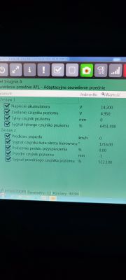

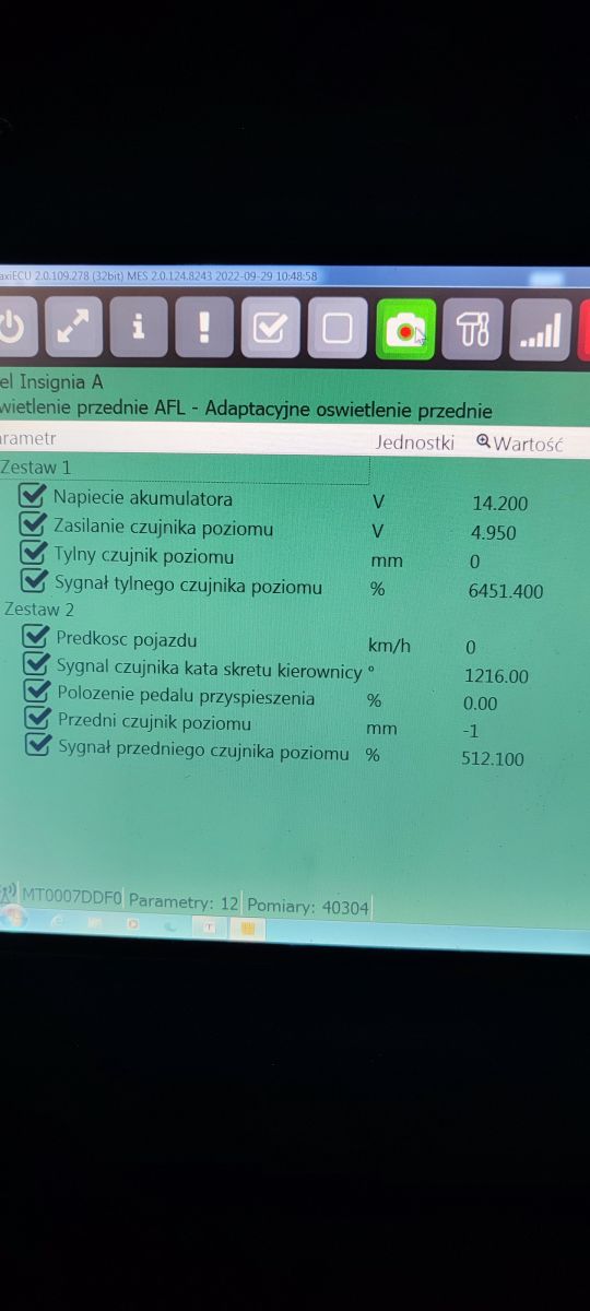

    Witam, pomoże ktoś który czujnik poziomowania będzie do wymiany. Komputer pokazuję takie parametry jak na foto
    Opel Insignia - poziomowanie Xenonów, świeca zbyt blisko
  • #3 20431800
    R10a07d85ek
    Poziom 6  
    Tak adaptacja nic nie dała,dalej świecą 10m od samochodu
  • #4 20431845
    i_wiki
    Poziom 24  
    czy parametry czujnikow zmieniaja sie przy zwiekszeniu nacisku na os ? moze poprostu trzeba recznie lampy wyregulowac ?
  • #6 20431948
    R10a07d85ek
    Poziom 6  
    Tak podczas pracy zawieszenia wartości się zmieniają
    I dodam że to stało się nagle odpaliłem światła ładnie się wypoziomowaly a po przejechaniu 20 km i po zgaszeniu a następnie po uruchomieniu światła już się nie wypoziomowaly
  • #7 20433544
    i_wiki
    Poziom 24  
    jakies bledy w samych modulach lamp ?
  • #8 20433686
    R10a07d85ek
    Poziom 6  
    Wczoraj wyświetlił mi się błąd U1522-00 czytałem że to błąd komunikacji na szynie lin prawa lampa
  • #9 20434526
    i_wiki
    Poziom 24  
    no to masz problem w samej lampie, jesli nie czujesz sie na silach z demontazem, to poszukaj jest na olx gosc zajmujacy sie regeneracja, zadzwon do niego, bardzo pomocny i dogadaj sie co do naprawy. Ewentualnie odezwij sie na pw
