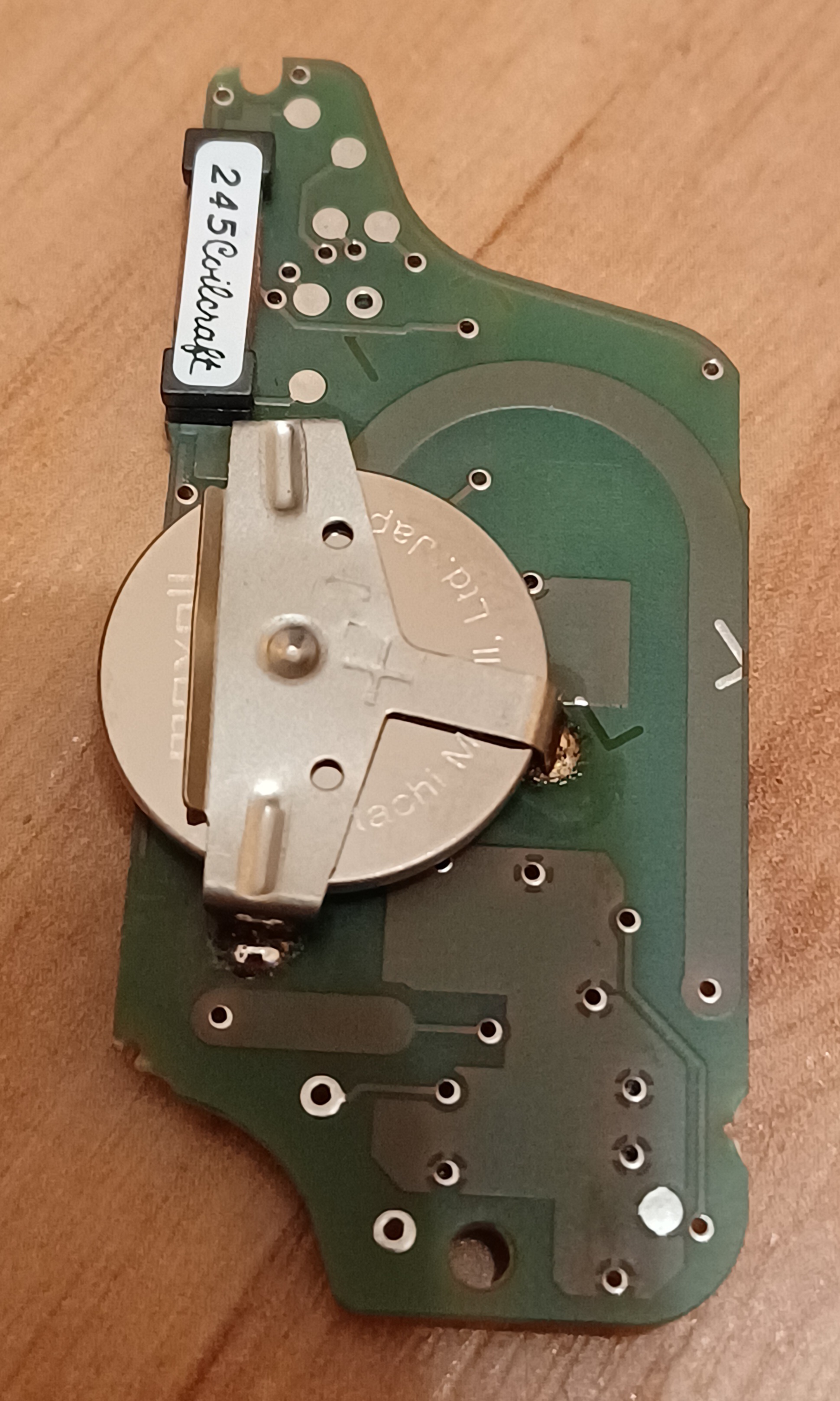

Peugeot 308 - uszkodzenie pilota zameczka centralnego po włożeniu baterii odwrotnie
niuniu7 08 Lut 2023 20:23 1161 6
  • #2 20430140
    CameR
    niuniu7 napisał:
    czy będzie można go naprawić
    Tak, będzie można go naprawić pod warunkiem że nie uszkodziły się układy scalone.
    Pozostałe elementu bez problemu wymienisz i niczego nie musisz programować.
    Użyj testera pilotów i sprawdź czy pilot cokolwiek "nadaje".
    Jeżeli tak, to sprawdź czy Twój kluczyk jest nadal zsynchronizowany z samochodem.
    Włącz zapłon, trzymaj przycisk na kluczyku przez około 10 sekund.
    Zwalniasz przycisk, a następnie wyłączasz zapłon.
    Sprawny i zaprogramowany kluczyk, powinien teraz sterować centralnym zamkiem.

  • #3 20430268
    niuniu7
    Niestety, nic nie nadaje.

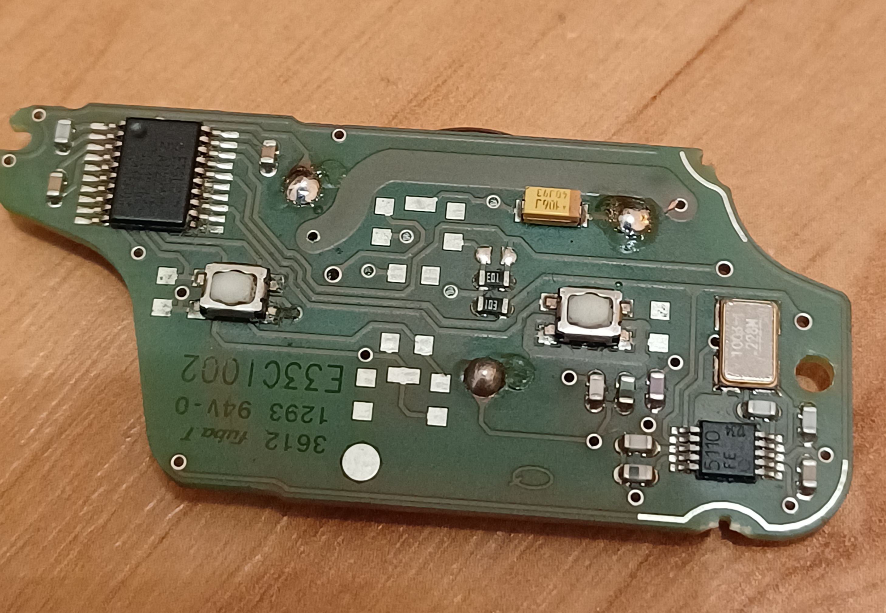

  • #4 20430330
    gemiel
    Poziom 25  
    Najważniejszy jest ten duży układ scalony. Jeśli jest sprawny, są szanse na naprawę. Nie da się go wymienić, ponieważ jest sparowany z BSI pojazdu. Pozostałe elementy można wymieniać. Ten mały scalak to TDA5100 pracujący jako nadajnik pilota.
    Odwrotne podłączenie zasilania (jeśli to jest przyczyną niesprawności) może uszkodzić jedynie układy scalone i kondensator tantalowy.
  • #5 20435121
    castin
    Poziom 25  
    Włożenie na odwrót baterii do tego pilota nic nie uszkodzi, z uwagi na konstrukcję adaptera baterii, po włożeniu "na odwrót" bateria jest zwierana, więc doprowadzi to tylko do jej rozładowania. Masz uszkodzony pilot, i to jest przyczyną jego niesprawności, bateria podejrzewam nie miała tu nic do rzeczy.
  • #6 20437229
    gemiel
    Poziom 25  
    Niestety da się włożyć odwrotnie. Jak nie dociśniemy baterii do końca, może nie stykać się z bocznymi blaszkami. Modele pilotów z baterią osadzoną w dolnej części obudowy dają gwarancję, że nie podłączymy baterii odwrotnie. A w tym przypadku wystarczy odrobina pecha i można ugotować nadajnik.
  • #7 20437439
    niuniu7
    Nie miałem czasu testować, musiałem jechać w trasę, zaniosłem go do serwisu, zobaczymy czy naprawią, dam znać.
    Więc tak w serwisie niby sprawdził i jest wszystko z nim okej ale nie działa.
    Poszedłem tam gdzie dorabiają klucze facet coś pogrzebał włożył nową baterię i pilot działa.
    Dziwna sytuacja.
    Dziękuję wszystkim za pomoc.
