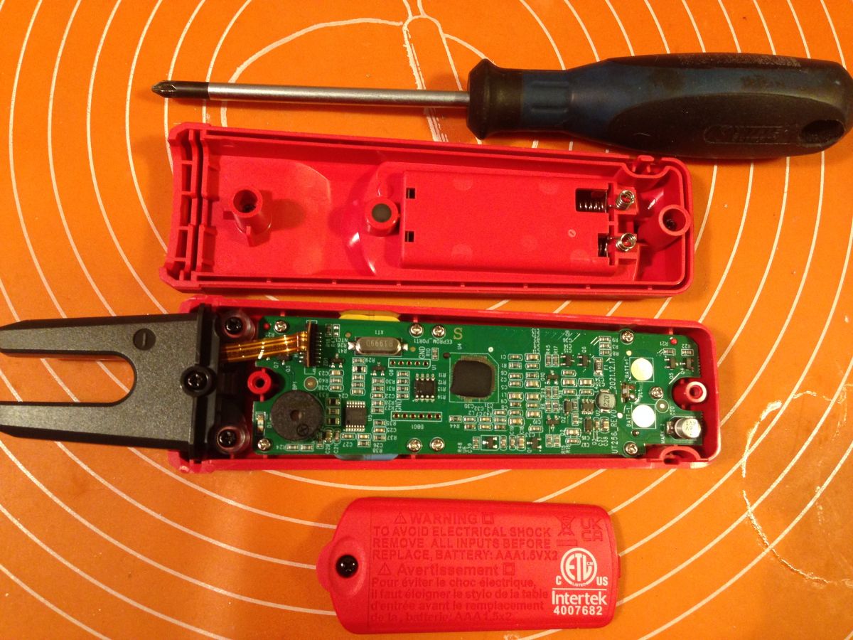

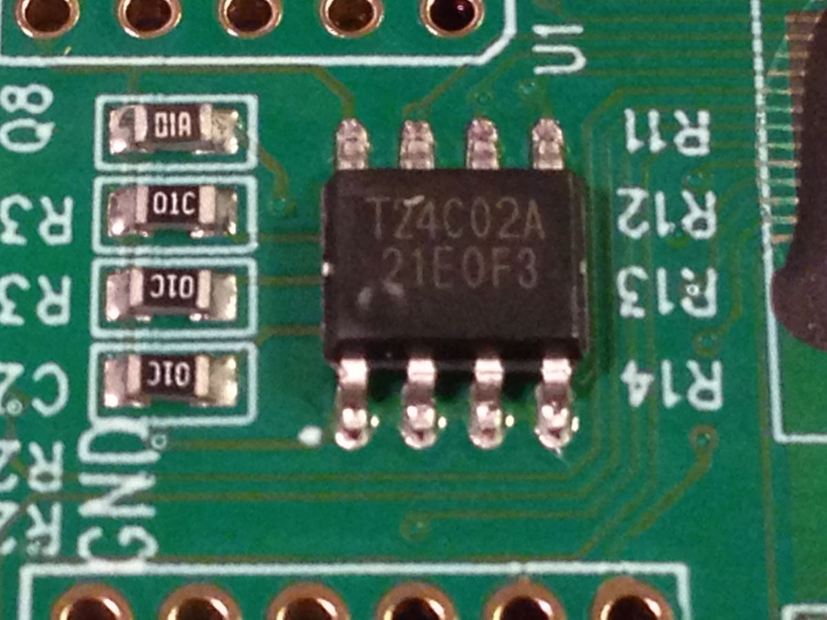

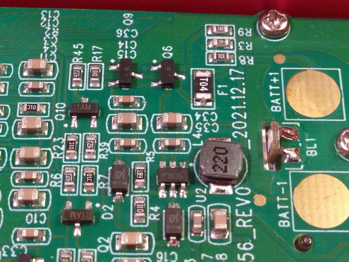

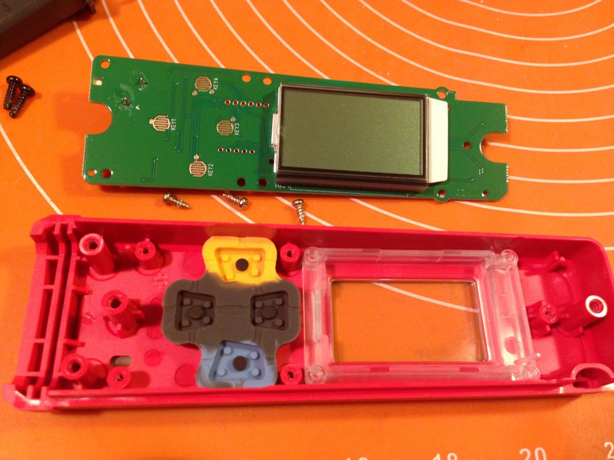

    Na początek striptiz - kilka fotek z wnętrza:
    wystarczy odkręcić dwa plastowkręty i zdjąć tylną pokrywę, by zorientować się o dość dużym "upakowaniu" wewnątrz elementów:
    UNI-T UT256 Amperomierz widełkowy - krótki opis, wnętrze, zastosowanie. UNI-T UT256 Amperomierz widełkowy - krótki opis, wnętrze, zastosowanie. UNI-T UT256 Amperomierz widełkowy - krótki opis, wnętrze, zastosowanie.

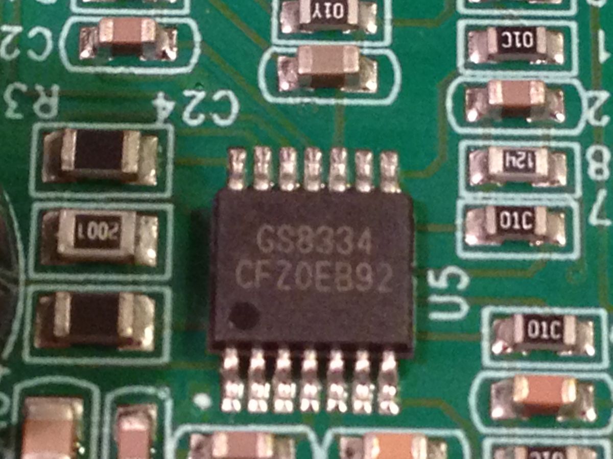

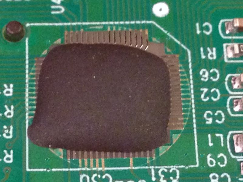

    Niestety - "serce" miernika w postaci "kleksa" - układ scalony naniesiony wprost na powierzchnię płytki drukowanej zabezpieczony kleksem (stąd potoczna nazwa) tworzywa.
    Jak pisałem - upakowanie (jak na "zwykły amperomierz") dość spore.

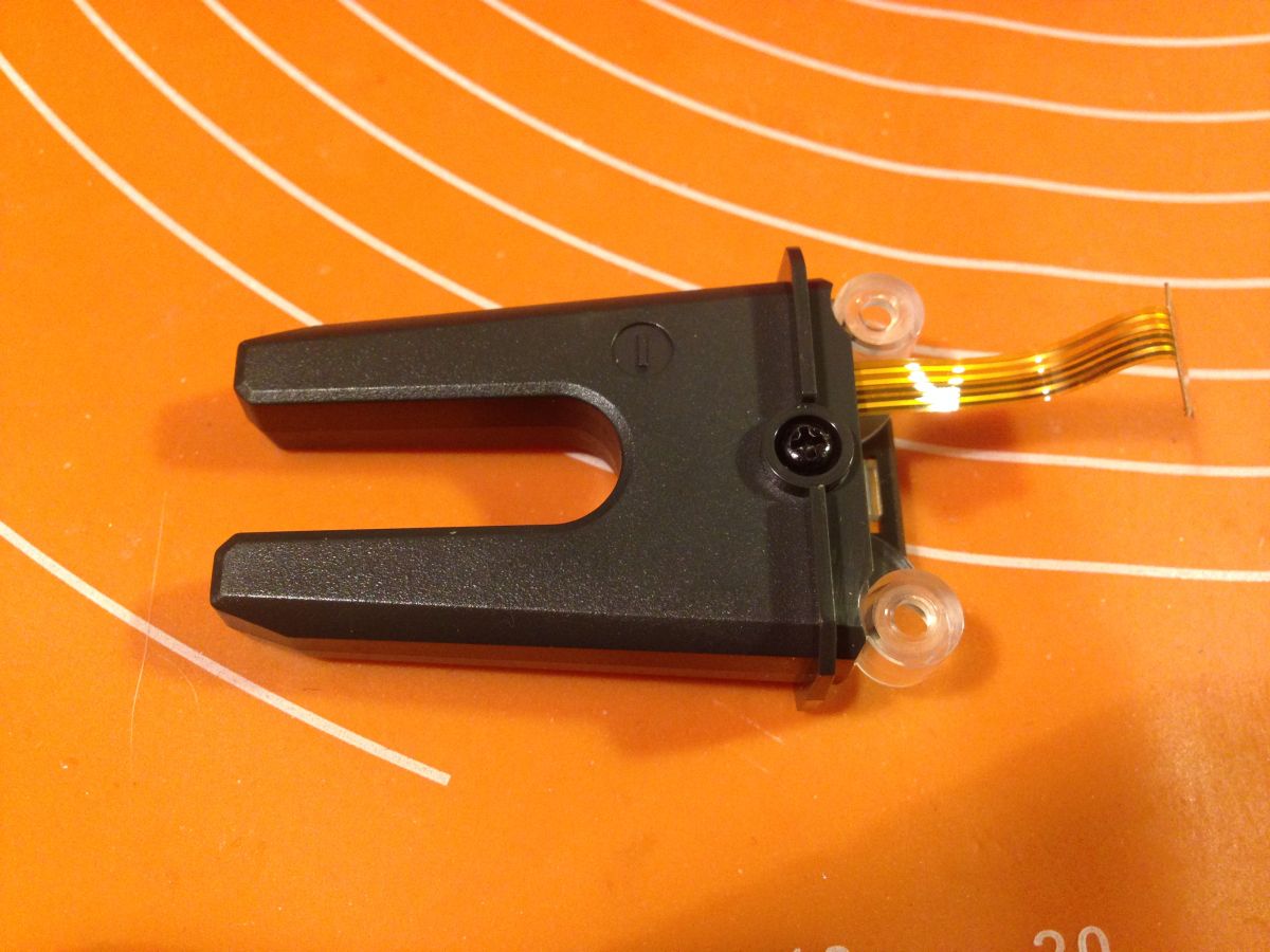

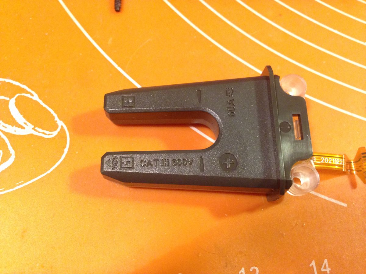

    To, co najciekawsze to właśnie "widełki" - w sumie zapewne konstrukcja zbliżona do tej znanej z mierników cęgowych, jednak ze względu na kształt i wielkość wygodniejsze w używaniu (zwłaszcza w szafach czy rozdzielniach elektrycznych).

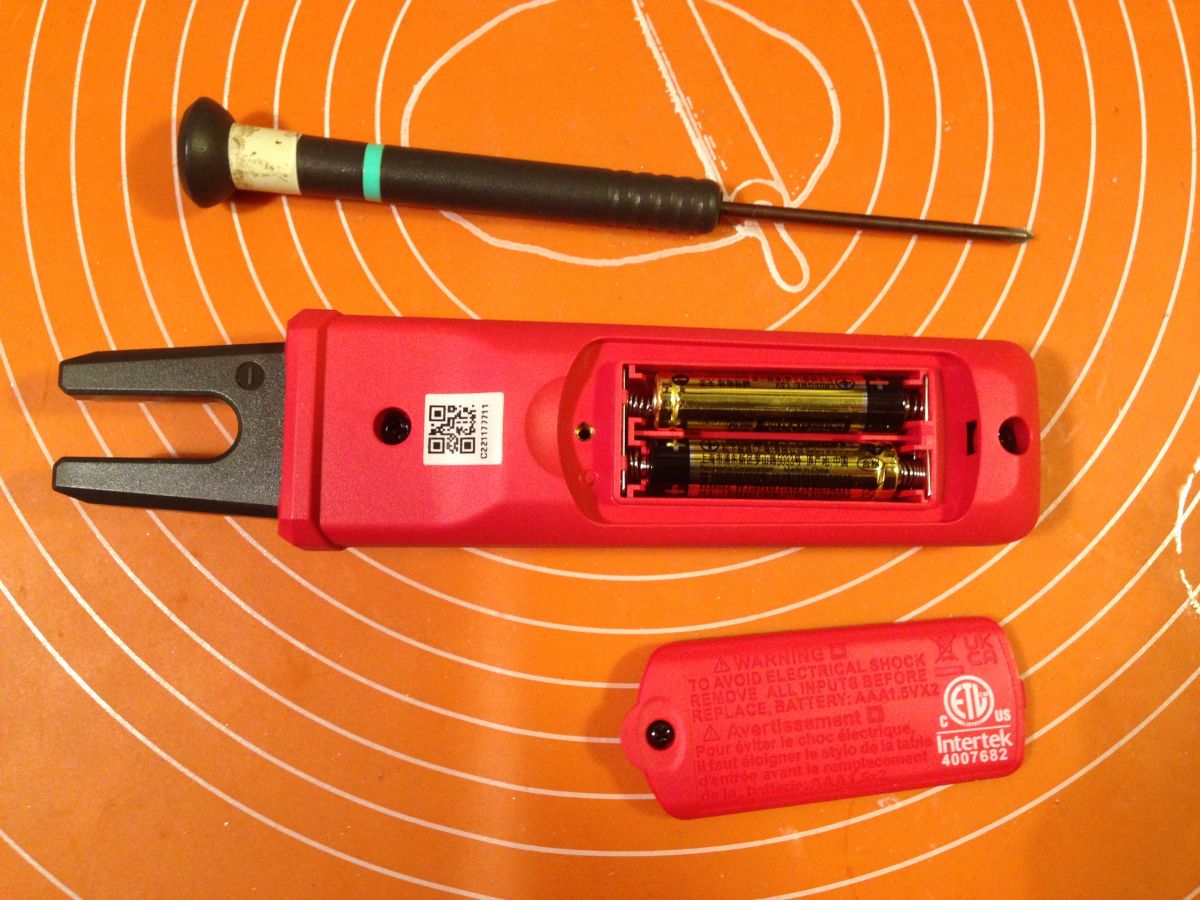

    Myślałem, że uda mi się pokazać wnętrze widełek, ale - niestety... Po odkręceniu plastowkręta (a wszystko wskazywało na to, że widełki są złożone z dwóch połówek skręconych na jeden wkręt) obie części trzymały się mocno; na tyle mocno, że zrezygnowałem, bojąc się, że uszkodzę (nie mój) miernik. Ewentualnym posiadaczom też nie radzę próbować - co prawda nie kosztuje fortuny, niemniej jednak szkoda, by było...
    UNI-T UT256 Amperomierz widełkowy - krótki opis, wnętrze, zastosowanie. UNI-T UT256 Amperomierz widełkowy - krótki opis, wnętrze, zastosowanie. UNI-T UT256 Amperomierz widełkowy - krótki opis, wnętrze, zastosowanie. UNI-T UT256 Amperomierz widełkowy - krótki opis, wnętrze, zastosowanie.

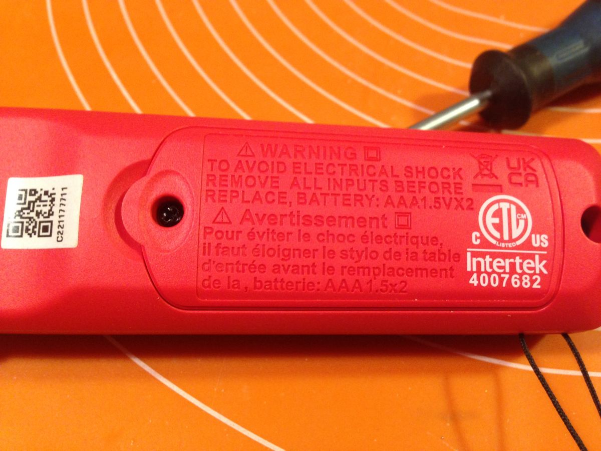

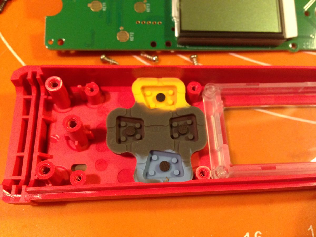

    Obudowa dość prosta w demontażu (przy ewentualnej potrzebie wyczyszczenia) umożliwia dostanie się do płytki głównej. W razie, gdyby ktoś chciał - jak ja - odłączyć przed wyjęciem płyty głównej widełki, muszę ostrzec - sama taśma łączeniowa cienka i delikatna, ale na końcówce wciskanej w gniazdo podklejona/pogrubiona i siedzi w gnieździe bardzo mocno. Trzeba uważać, by nie zniszczyć połączeniowej taśmy elastycznej (co jest dość trudne ze względu na słaby dostęp) i lepiej jednak odkręcić widełki i wyjąć całość - płytę z wiszącymi na taśmie widełkami. Też jest to ryzykowne - wymaga ostrożności podczas manewrowania płytką - ale mimo wszystko bezpieczniejsze. Sama płyta główna mocowana jest dużą ilością małych plastowkrętów do przedniej części korpusu obudowy (plus jeden większy mocujący widełki). Przy tej okazji chciałbym przypomnieć, że aby nie zniszczyć już wygniecionego pierwotnie gwintu, gdy chcemy wkręcić na powrót wkręt - NIE ZACZYNAJMY OD RAZU GO WKRĘCAĆ! MOŻE NIE TRAFIĆ W JUŻ ISTNIEJĄCĄ NITKĘ GWINTU i, co prawda wkręcić nam się uda, ale przy ewentualnej potrzebie kolejnego czyszczenia okaże się, że po prostu nie będzie trzymać. Dlatego też należy najpierw powoli (lekko dociskając wkręt wkrętakiem) cofnąć - obrócić w lewo wkręt, aż poczujemy, że zeskoczył z nitki gwintu. Dopiero teraz zmieniamy kierunek obrotów i wkręcamy śrubkę. Gwarantuję, że postępując w ten sposób nawet dziesiąte odkręcenie śrubki nie spowoduje uszkodzenia gwintu. Warunek - "trafienie w oryginalną nitkę" - niestety czasem wkręt robi "podwójną nitkę" gwintu; łatwo do wyczuć, gdy podczas wkręcania po ok. 1/2 obrotu zwiększy się wyraźnie opór, znaczy to, że nie trafiliśmy w tę nitkę co trzeba i należy spróbować raz jeszcze. W wypadku, gdy trafimy w nitkę za pierwszym razem, opór podczas wkręcania będzie w miarę równomierny aż do całkowitego dokręcenia śruby.
    To taka "porada Starego Serwisanta" - być może większość Kolegów zna już tę metodę i stosuje, jednak z tego, co zdołałem zauważyć wielu "Młodych Zdolnych" nie wie o tym i... potem mają kłopot. Tylko dlatego wtrąciłem tę poradę.
    Na szczęście klapka baterii (jak widać wyżej) jest mocowana na jedną śrubkę M3 i tam nie ma problemu opisanego wcześniej. Przy okazji - na pokrywce baterii producent zamieścił informację o wymaganej ostrożności podczas wymiany baterii... Gdyby ktoś nie wiedział - należy po wymianie zamknąć klapkę dokręcając śrubkę. Oczywiście podczas wkładania nowych baterii należy zwrócić uwagę na kierunek umieszczania baterii - jest w tym celu odpowiedni rysunek widoczny po wyjęciu starych ogniw.

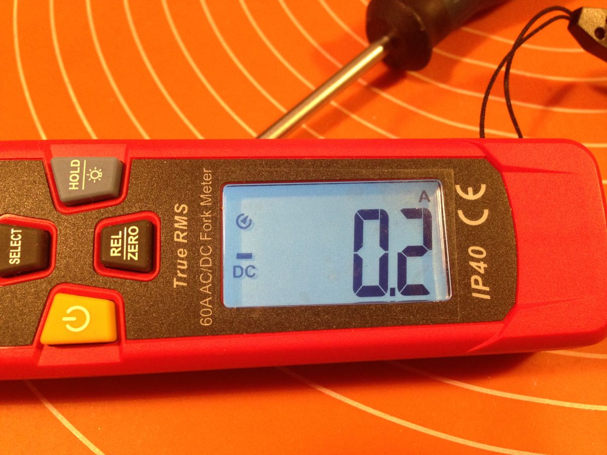

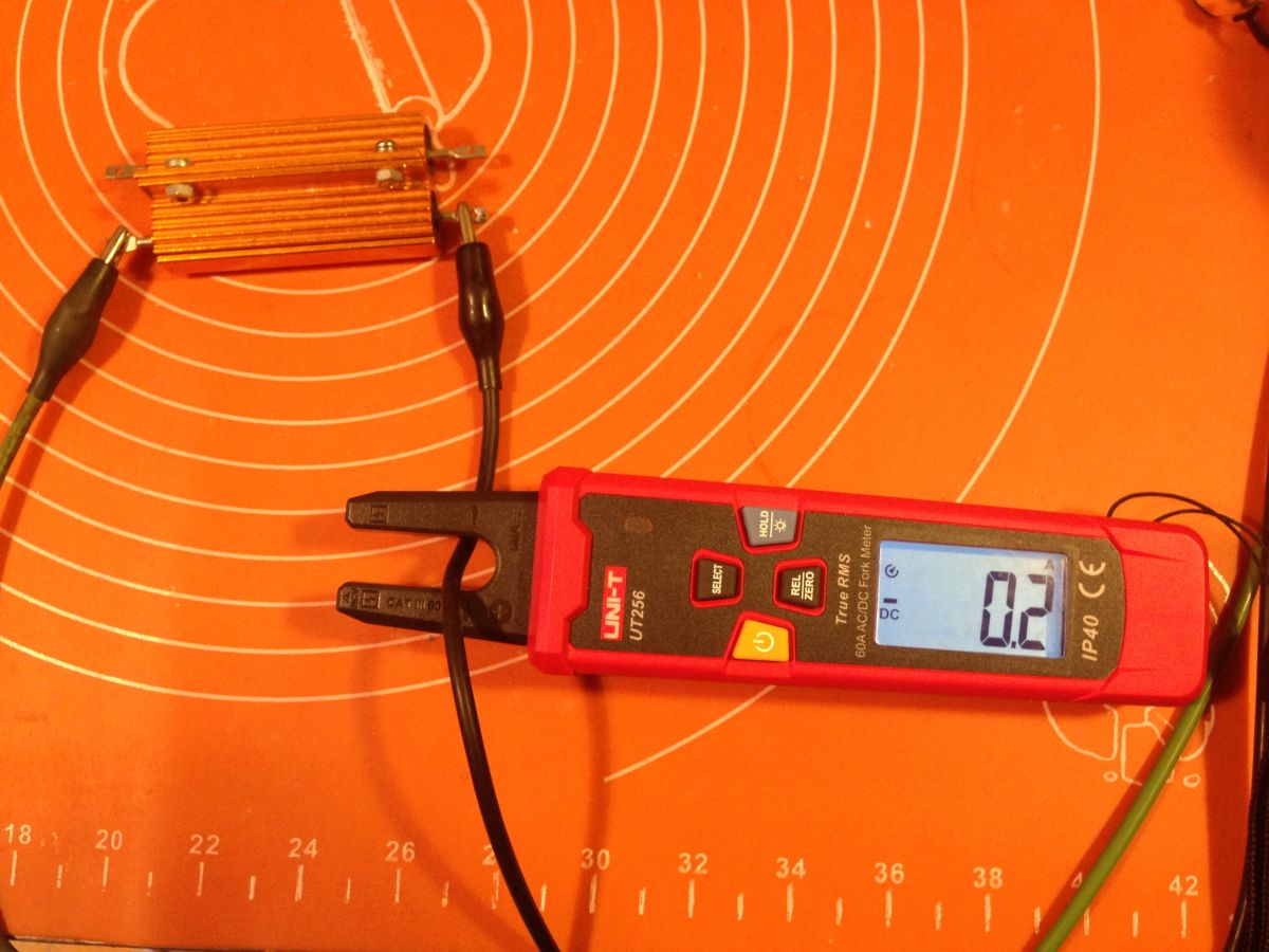

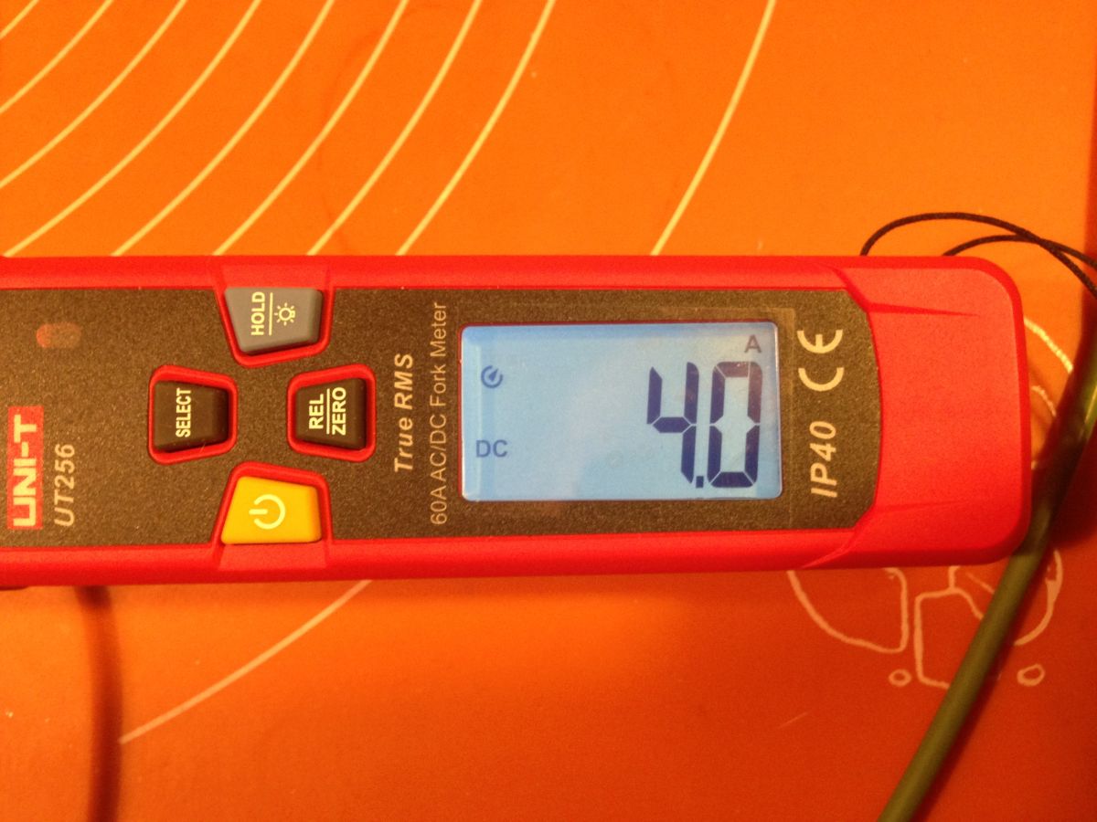

    Sam amperomierz z założenia raczej nie jest przeznaczony do pomiaru małych prądów; jednak (jak widać) z prądem stałym o wartości raptem ok. 0,2-4 amperów problemu nie miał (niestety mój zasilacz nie może oddać więcej niż te 4 A).

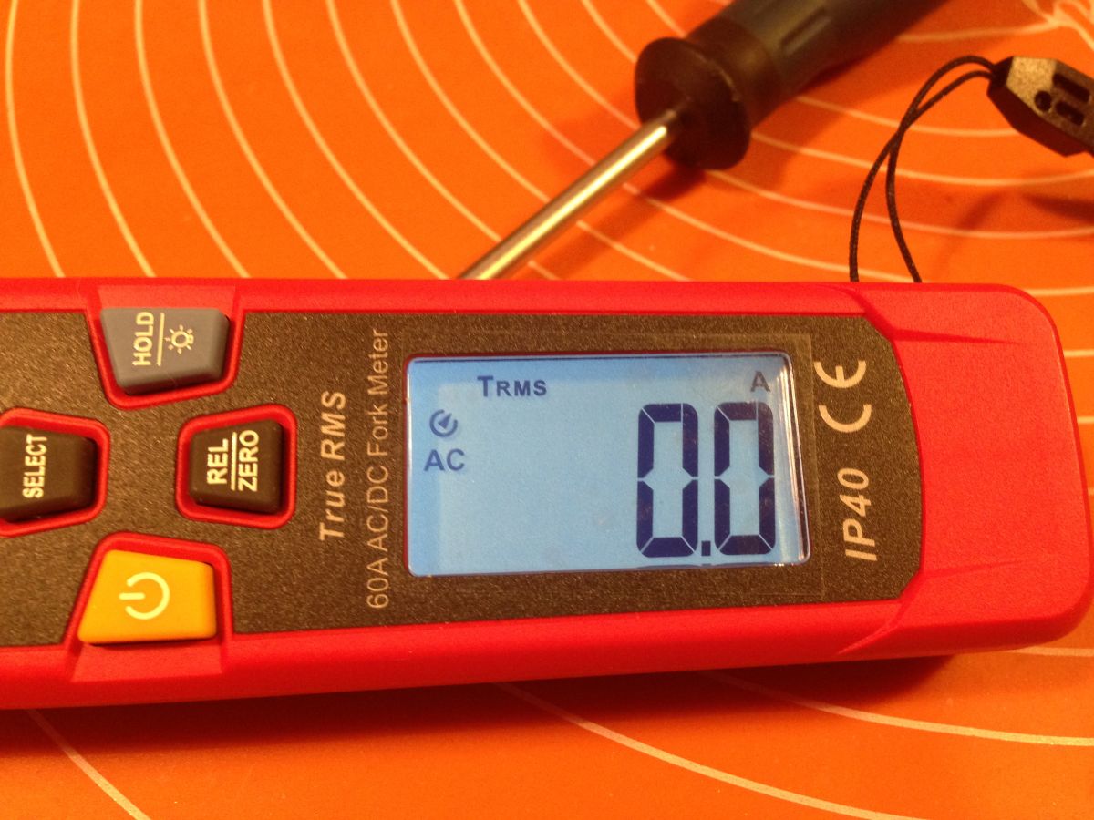

    Tryby pomiaru są wywoływane kolejnym wciśnięciem klawisza "SELECT" i dodatkowo na ekraniku pojawia się stosowne oznaczenie:

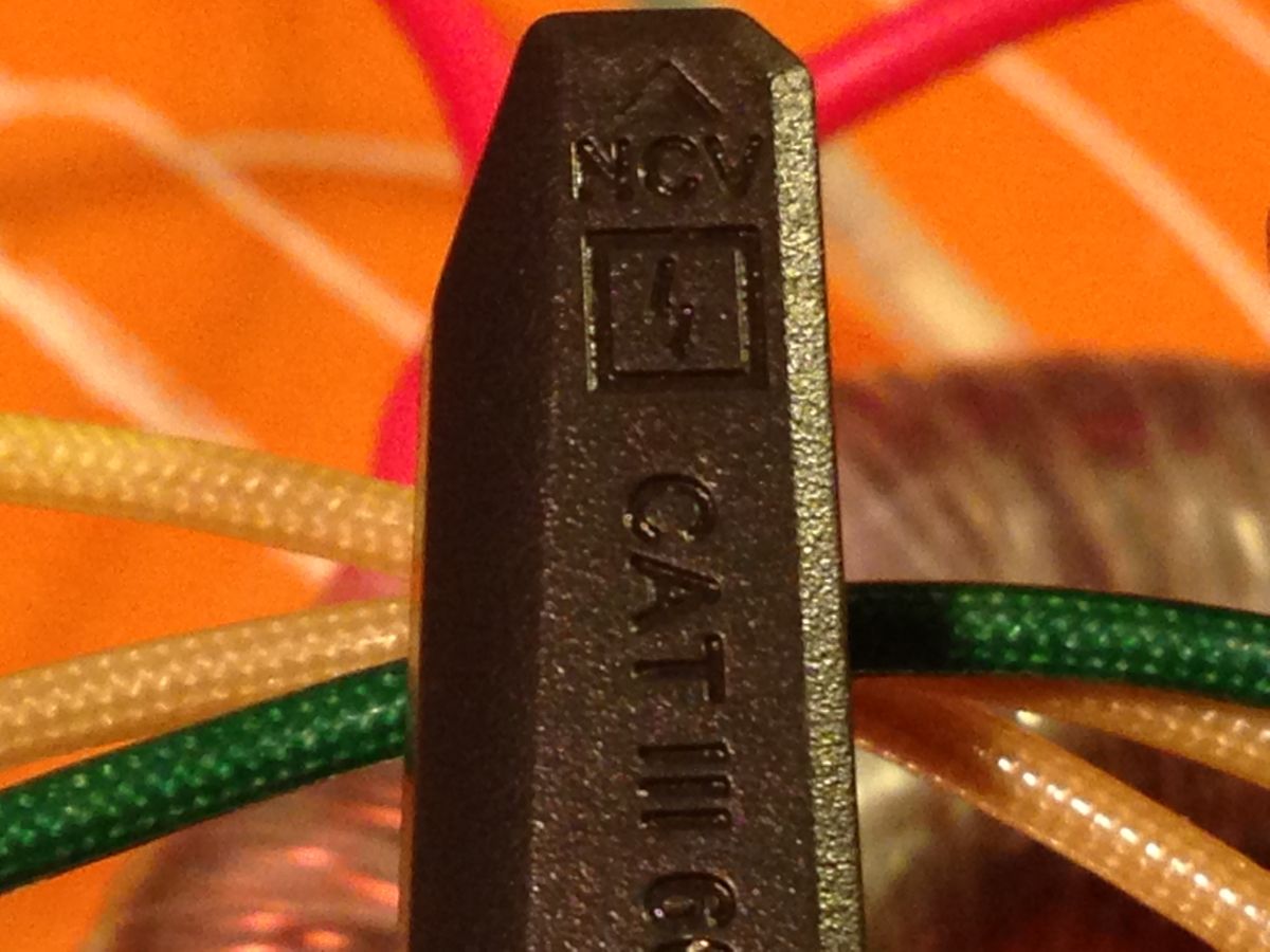

    Ostanie zdjęcie pokazuje oznaczenie trybu poszukiwania przewodów pod napięciem.
    Po wykryciu pola elektromagnetycznego odzywa się modulowany dźwięk "piszczyka" i dodatkowo miga czerwona lampka (LED oczywiście) ponad okienkiem wyświetlacza. Z tego, co zdołałem zauważyć, sam "szukacz" jest bardzo czuły - na tyle czuły, że w moim kąciku, gdzie kabli pod napięciem TROCHĘ jest (chociażby zasilanie monitora, kabel USB, podświetlenie klawiatury i lampy oświetlenia roboczego) trudno mi było znaleźć miejsce na biurku, gdzie alarm by się nie włączał...

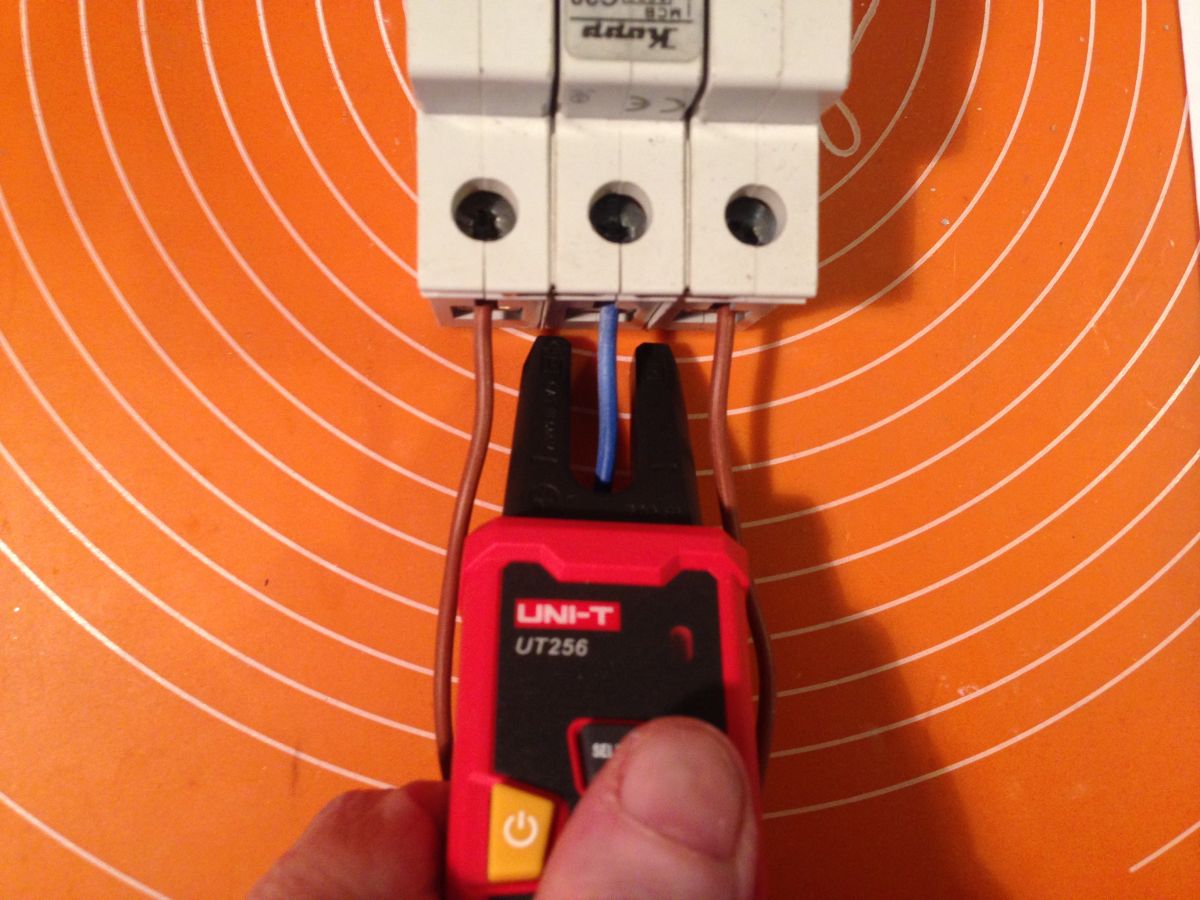

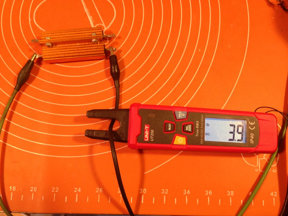

    Dopiero nieco lepiej udało mi się pokazać działanie przy LED podświetlenia klawiatury:

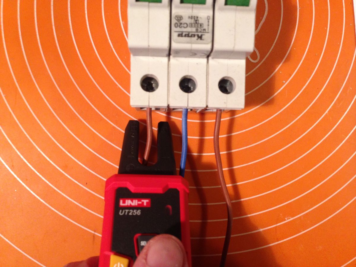

    Na samych widełkach oznaczenia miejsca, w którym powinien znaleźć się przewód podczas pomiaru prądu i sposób (nie miałem pod ręką rozdzielni, więc improwizowałem tylko, by unaocznić o co chodzi z tą "wygodą pomiaru") umieszczenia widełek na przewodach bezpiecznika tablicowego (bez szyny, bo nie miałem - przepraszam malkontentów).
    Pomiar prądu AC - niestety nie miałem pod ręką innej możliwości, dlatego też trafo TS 50/26, a napięcie na wtórnej stronie obciążonej opornością 8 omów - mierzone - ok. 13,5V - prąd jak widać poniżej:
    Czułość w funkcji wykrywania przewodów pod napięciem na tyle duża, że wykrywa już z odległości ok. 30 cm (!) w linii prostej od kabla czy transformatora pod napięciem.

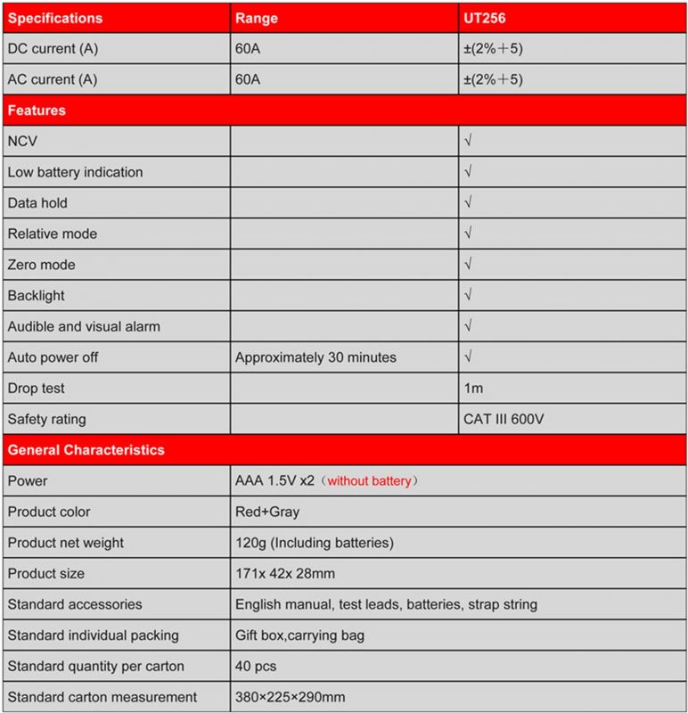

    Dane techniczne zaczerpnięte z aukcji:

    Przeznaczeniem i szczególną cechą tego przyrządu jest wykonywanie pomiaru natężenia prądu bez rozłączania przewodów.
    Od strony użyteczności i racjonalności zakupu takiego miernika kluczowy jest zakres pomiaru i tego nie zmienią dywagacje w zakresie teorii zawierającej sugestię możliwości swobodnego rozpinania przewodów.
    Chodzi o to, że konkurencyjne wyroby o zbliżonej konstrukcji posiadają znacznie niższy zakres działania i już na wstępie prezentują się znacznie lepiej.
    Jednocześnie, na podstawie mego doświadczenia z nowoczesnymi przyrządami pomiarowymi, chcę spytać o istnienie możliwości przełączania zakresów?

    Kolega Mateusz_konstruktor ma niewyobrażalną wręcz zdolność piętrzenia trudności i znajdywania problemów tam gdzie ich nie ma.
    Wózek widłowy (użyję tego porównania ze względu na podobną konstrukcję przedniej części) nie nadaje się do ciągnięcia przyczep i mimo ze wózek widłowy i ciągnik siodłowy służą do przewożenia towarów nikt jakoś nie usiłuje używać ich zamiennie. Tu istnieje dokładnie ta sama sytuacja - jeśli coś zostało stworzone w jakimś konkretnym celu to znaczy (ja przynajmniej przyjmuję do wiadomości takie wytłumaczenie) że do innych się nie będzie nadawać. Przykład z bezpiecznikiem powinien dać pewien pogląd na zastosowanie tego UNIT-'a. Jak komuś potrzeba innego miernika to powinien sobie kupić taki, jaki mu będzie potrzebny - nikt nikogo nie chce na siłę uszczęśliwiać miernikiem do tego nie stworzonym. A Kolega z uporem maniaka dąży do tego by każdy przyrząd czy miernik był do wszystkiego - mimo, że wie zapewne, iż jak coś jest do wszystkiego to jest do...? No właśnie.
    Mateusz_konstruktor napisał:
    Czy nie ma specjalnej sekwencji naciskania przycisków przestawiającej zakresy, np. 10-1-0.1A?
    Nie, nie ma. Nie ma również możliwości mierzenia napięcia AC ani DC a tym bardziej w zakresie od mikrowoltów do kilowoltów. To prosty miernik mający za zadanie pomiar prądu do 60A, z podaną w specyfikacji dokładnością, w dwóch zakresach AC i DC. Jako bonus dorzucił nam konstruktor możliwość bezdotykowego wykrywania przewodów pod napięciem.
    WSZYSTKO.

    Mam rozumieć, że minimalna wartość prądu, której można zaufać to 200 mA?
  • #10 20433991
    398216 Usunięty
    Wystarczyłoby wskazywanie z dokładnością na poziomie analogicznym do neonówki i podawanie najprostszej informacji w stylu "tu na pewno płynie jakiś prąd, choć jest już poniżej progu 0,1A".
    Uważny widz (bo tego typu informacja znajduje się w materiale filmowym) już istnieje.
    Nie koniecznie. Po prostu moje możliwości są ograniczone do takich a nie innych warunków jakie posiadam. Zresztą nawet sam producent nie kwapi się by takie informacje zamieszczać.

    Coś tam podaje ale ile w tym prawdy pasowało by się porównać z normalnym amperomierzem wpiętym w szereg.
    Zakres informacji o produkcie podstawowa dokładność
    Model UT256
    Prąd DC (A) 60,0a (1,0a ~ 3,0a): ±(2% + 10)/
    (3.0A ~ 60,0a) :±(2% + 5)
    Prąd AC (A) 60,0a (pasmo przenoszenia 50Hz ~ 60Hz)
    (1.0A ~ 3.0A): ±(2% + 10) (3.0A ~ 60.0A): ±(2% + 5)

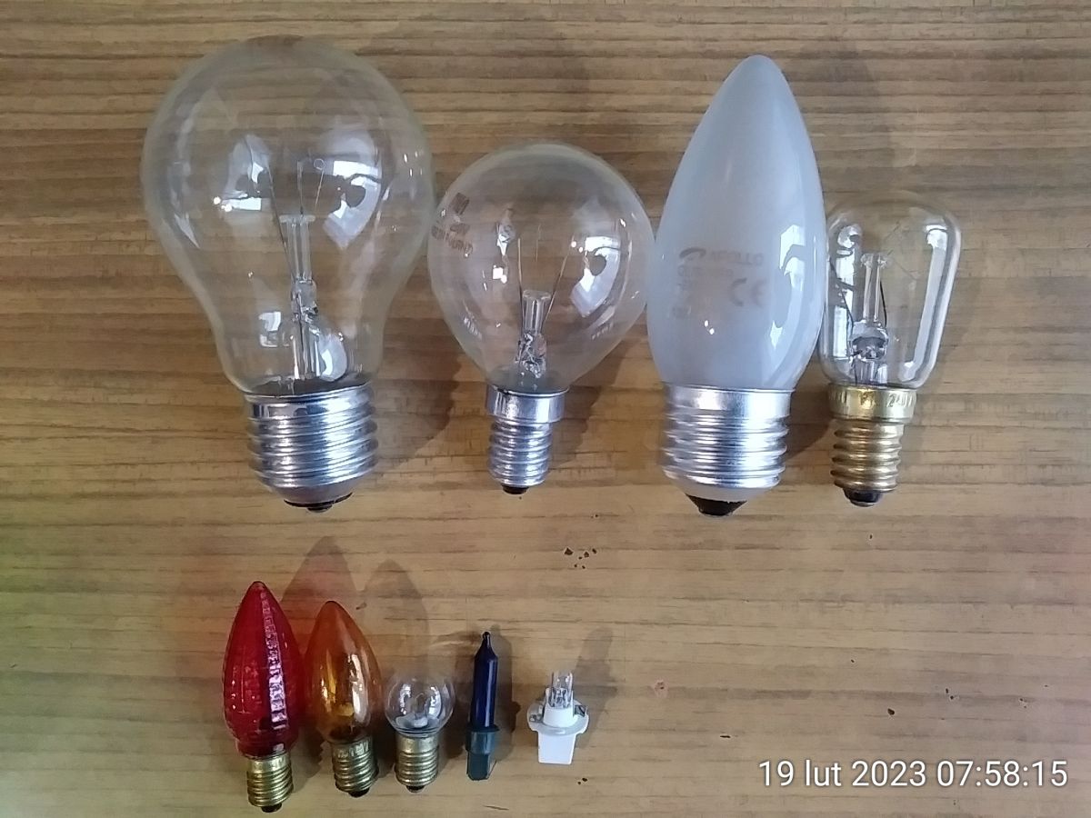

    @398216 Usunięty
    Ja Kolegę mogę poratować.
    Żarówki przeznaczone do zasilania napięciem sieciowym 230V o pobieranej mocy 25W oraz 15W.
    Żarówki przeznaczone do zasilania napięciami 14V, 12V oraz najprawdopodobniej 6V.
    Wszystkie one mogą świetnie sprawdzać się w roli obciążenia testowego.
