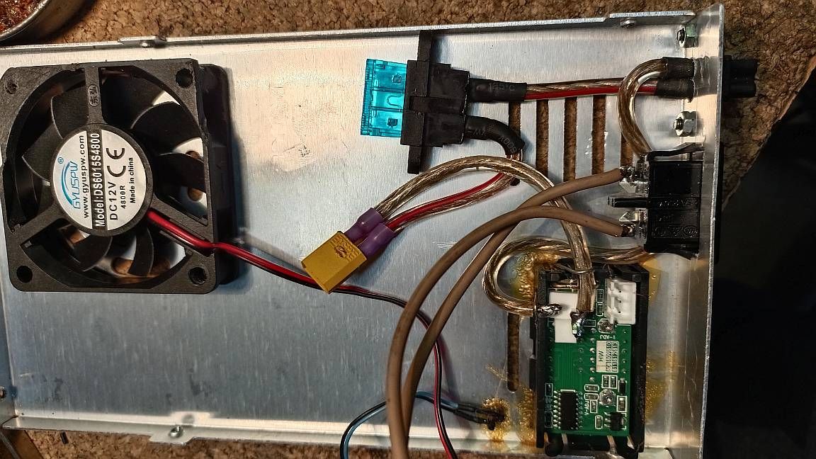

    Kolejny etap prac dotyczył poprawy możliwości oddawania ciepła. Fabryczne odcinki płaskownika 25 x 80 x 4 pośredniczące pomiędzy obudowami TO220 a aluminiową obudową zasilacza nie budziły zaufania.
    Jakkolwiek zasilacz ma wentylator, to widząc fabryczną konstrukcję nie odważyłem się na znamionowe obciążenie w niezmienionej postaci. Następny etap dotyczył więc modyfikacji radiatorów.
    Z pomocą przyszły aluminiowe kształtki pozyskane kiedyś ze złomowanych płyt zasilaczy, umocowane na możliwie długich odcinkach płaskownika.
    Szybka ładowarka akumulatorów roweru Szybka ładowarka akumulatorów roweru
    Teraz pora na wymuszone chłodzenie.
    Nie lubię wyjących wiatraków chłodzących zimne elementy. W zasadzie nie przeszkadza, ale wolę by wentylator dobierał sobie obroty stosownie do temperatury radiatora. To tak przy okazji, gdyż na radiatorze umieściłem termistor bardziej z myślą o zabezpieczeniu zasilacza na wypadek zablokowania dostępu powietrza do chłodzenia.
    Przekroczenie dopuszczalnej temperatury radiatora powoduje zablokowanie przetwornicy.
    Mostek także dostał swój radiator. Co ciekawe, po ok. 3 minutowej próbie z obciążeniem ale bez wierzchu obudowy (bez nadmuchu) ten właśnie radiator miał najwyższą temperaturę.
    To w zasadzie tyle opisu. Za resztę mogą posłużyć zdjęcia.

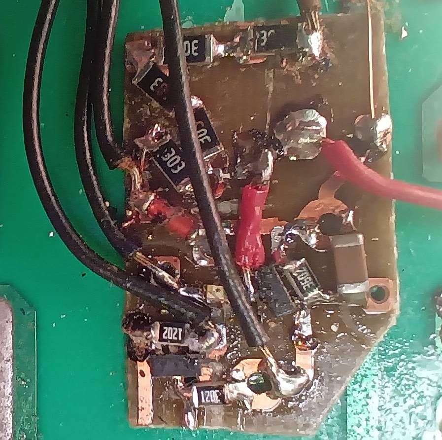

    No właśnie, a tutaj zrysowałem schemat przy jednej kawie.
    Bez schematu miałbym problem jak zatrzymać trwale przetwornicę, jeśli ustanie wymuszone chłodzenie. Przecież coś może upaść na wiatrak. Tutaj układ jest przejrzysty i mam rozwiązane ręce.
    noel200 napisał:
    Szkoda, że nie pokazałeś też tych płytek z półprzewodnikami.
    Bo się wstydzę.
    Szybka ładowarka akumulatorów roweru Robiłem to może z godzinę. Wiem, że brzydkie, spieszyłem się. Szybka ładowarka akumulatorów roweru
    Kolejnych modułów już nie uwieczniałem.
