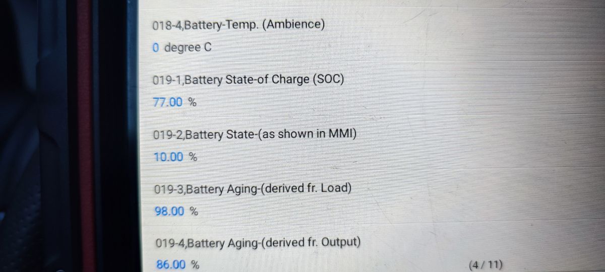

  • #8 20454772
    polonez15
    Poziom 33  
    Coś jest nieźle nasrane. Po 15 minutach postoju auta ze stanem aku 100% przy zamkniętych drzwiach i otwartym centralnym spada do poziomu jak na obrazku. Audi A6 C6 - Nieregularny pobór prądu zimą: poszukiwanie przyczyny, sterowniki i diagnostyka
    Nie jest to chyba normalne. Czy to efekt dużego upływu prądu przez co BEM to widzi i odłącza resztę? Paranoja
