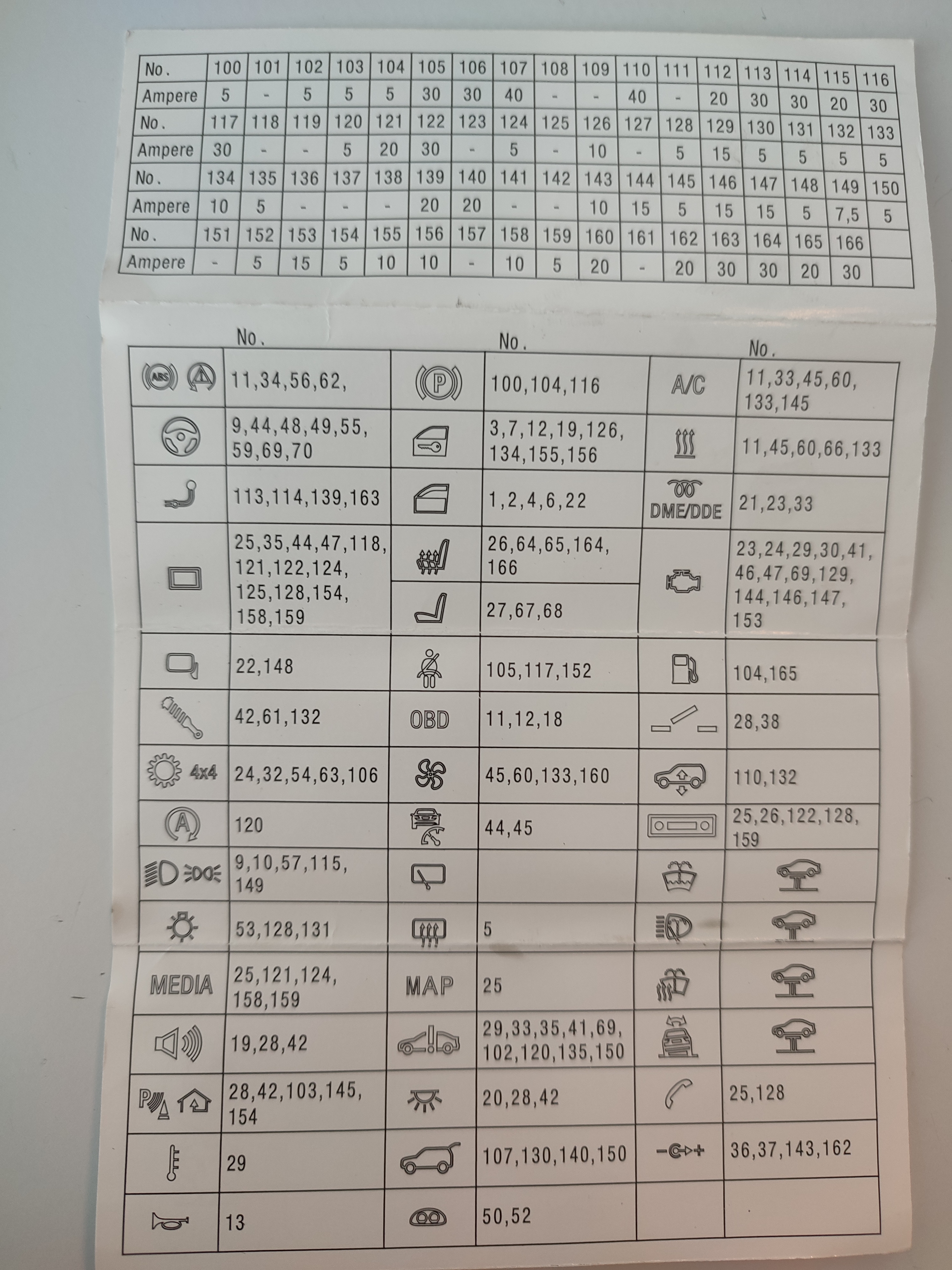

    Witam wszystkich,
    nie mogę znaleźć takiego wątku dlatego rozpoczynam nowy i potrzebuję waszej pomocy! :) a mianowicie:
    Kupiłem kamerkę samochodową, chciałbym podłączyć ją na stałe do bezpieczników na rozgałęźniku (złodziejce). Nie chcę tego spieprzyć i wciskać na czuja dlatego czy ktoś z was wie, gdzie mogę wpiąć dwa kabelki:
    1. Pierwszy kabel musi być z prądem stały, działającym cały czas nawet po zamknięciu samochodu
    2. Drugi kabel musi być wpięty w miejsce które, odpala się prądowo podczas otworzenia/ odpalenia samochodu
    Link do zdjęć bezpieczników: https://photos.app.goo.gl/3LW9GR8x8XbBEr46A
    Jeśli kto wie w które bezpieczniki mogę się wpiąć wielka prośba o pomoc :)
    Kamil
  • #2 20432847
    piotrekwoj1
    Hej a czy to tak ciężko sprawdzić. Bez przesady chcesz wszystko na tacy? Zostawiasz otwarte drzwi, zatrzaskujesz zamek, zamykasz drzwi pilotem i czekasz aż auto się "uśpi". Bierzesz probówkę i szukasz stałego, po zapłonie chyba nie trzeba tłumaczyć.
