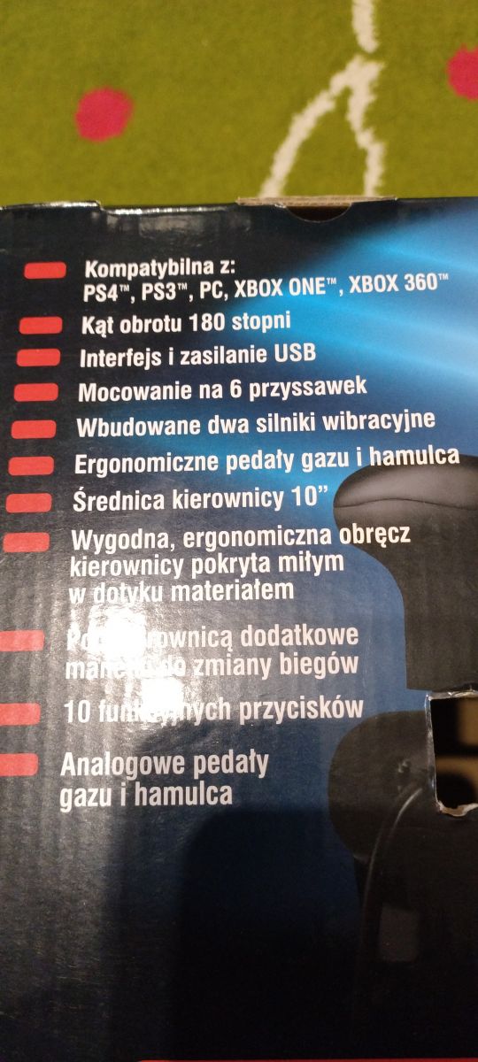

    Witam czy pomoże ktoś podłączyć ta kierownice do Xbox one S. Czytałem na forum było coś podobnego ale nie rozwiązano problemu. Do lapka podłączyłem i znalazło odrazu a do Xbox one s podłączam i nie wyszukuje. Gdzieś coś trzeba w ustawiania wejść może? Nie wiem.

    Konsola najpewniej nie wykryje kierownicy - już pisałem. Bedzie widoczny PAD. Nic nie zmieniasz na kierownice w grze. Żeby kierownica była widoczna jako kierownica musisz kupić dedykowaną. Np Hori.
  • #15 20434006

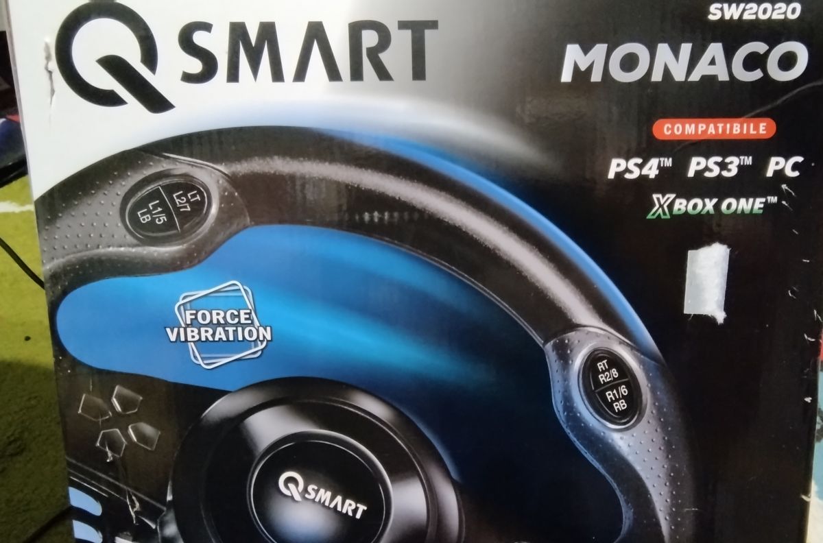

    kamario27
    To ładnie ładnie a podobno miała chodzić pod Xbox one S a nawet na niej pisze i na stronach że dedykowana jest właśnie i dla tego Xboxa. Nieźle nieźle
  • #16 20434011
    lysy1980
    Poziom 33  
    Kierownice dedykowane dla Xbox One maja logo XBOX naniesione na pudełko/sprzęt. Tutaj tego nie ma. Kierownica "emuluje" PADa. Nie jest to sprzęt dedykowany - nigdzie o tym nie pisze. Przynajmniej ja nie znalazłem. Napisane jest tylko że działa/jest kompatybilna z XBOX ONE i Playstation

    kamario27
    Podłączanie kierownicy do Xbox One S - brak wyszukiwania, ustawienia i rozwiązania
    Nie no chyba powinna być do Xbox one. Pisze tu na górze kompatybilna z tym. Ten co odkupywałem od niego mówił że u niego podłączone miał i działała to nie mam pojęcia co tu trzeba zrobić

    lysy1980
    Poziom 33  
    No nic nie trzeba zrobić. Napisałem że nie jest to sprzęt dedykowany tylko kompatybilny więc to jest kolosalna różnica.
    Poniżej w filmie jest pokazana kierownica dedykowana:
    https://www.youtube.com/watch?v=VtBGFixB_Fs
    I tak kierownica nie musi mieć podłączonego PADa. Jest to oficjalnie wspierany produkt przez XBOX.
    Masz sprzęt kompatybilny, nie dedykowany, emuluje PADa. Sprzedający nie wprowadził Cię w błąd, bo ta kierownica będzie działać z Xbox emulując PADa. Tyle w temacie.

    kamario27
    Witam. Chciałem zamknąć temat. Wkoncu doszedłem o co chodziło. Firma od kierownicy pomogła ogarnąć temat. Taki był powód tego że nie można było się połączyć ponieważ wkładałem kabel micro USB do ładowania a nie do przesyłu danych. Musiałem dokupić nowy specjalny przewód micro USB do przesyłu danych i USB z drugiej strony do kierownicy i połączyło odrazu po podłączeniu do Xboxa o Pada. Jednak wszystko jest kompatybilne z tą kierownicą. Dzięki za próby pomocy. Pozdrawiam
