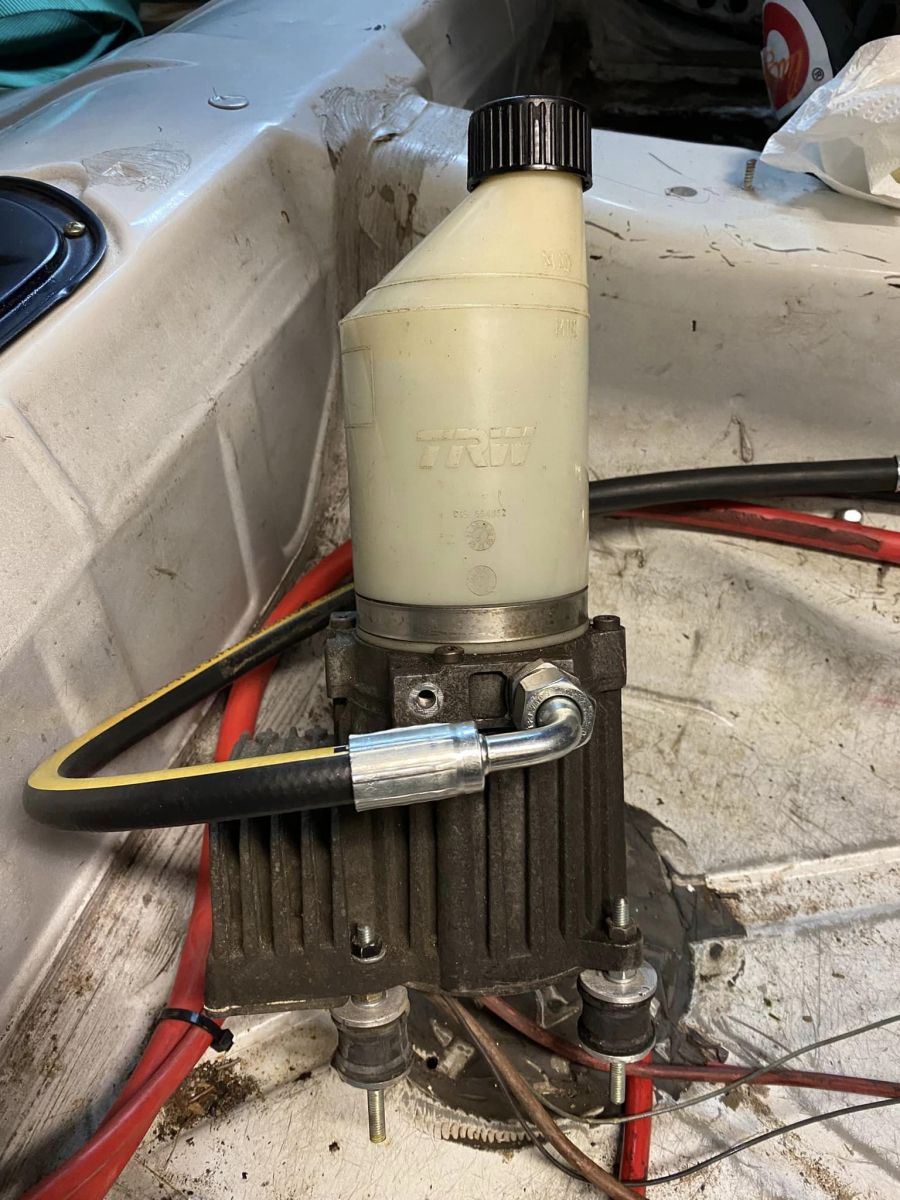

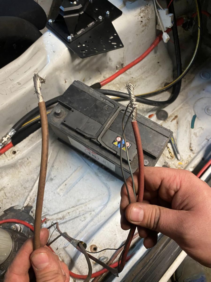

    Witam, wczoraj podłączyłem pompę TRW do maglownicy z Bmw e46.
    Na krótko do akumulatora przyłożyłem przewód czerwony razem z dwoma cienkimi przewodami do plusa i przewód "pomarańczowy" do minusa, dolewałem płynu na bieżąco jak tylko pompa go zassała.
    Po nakręceniu się pompy i ruszeniu kierownicą zdarzyło się coś takiego jak na załączonym filmiku.
    Dodaję jeszcze zdjęcia pompy, przewodów i tabliczki znamionowej magla.
    BMW e30 - Pompa wspomagania TRW (astra g/zafira a) wpięta w maglownicę bmw e46 BMW e30 - Pompa wspomagania TRW (astra g/zafira a) wpięta w maglownicę bmw e46 BMW e30 - Pompa wspomagania TRW (astra g/zafira a) wpięta w maglownicę bmw e46
    Pompa może być zapowietrzona, odkręcone są końcówki drążków.
    Proszę o pomoc.

    marszałekkom
    Poziom 30  
    Widziałem takie szopki gdy przewody do maglownicy były odwrotnie podłączone, ale nie wiem czy tu jest to możliwe.
