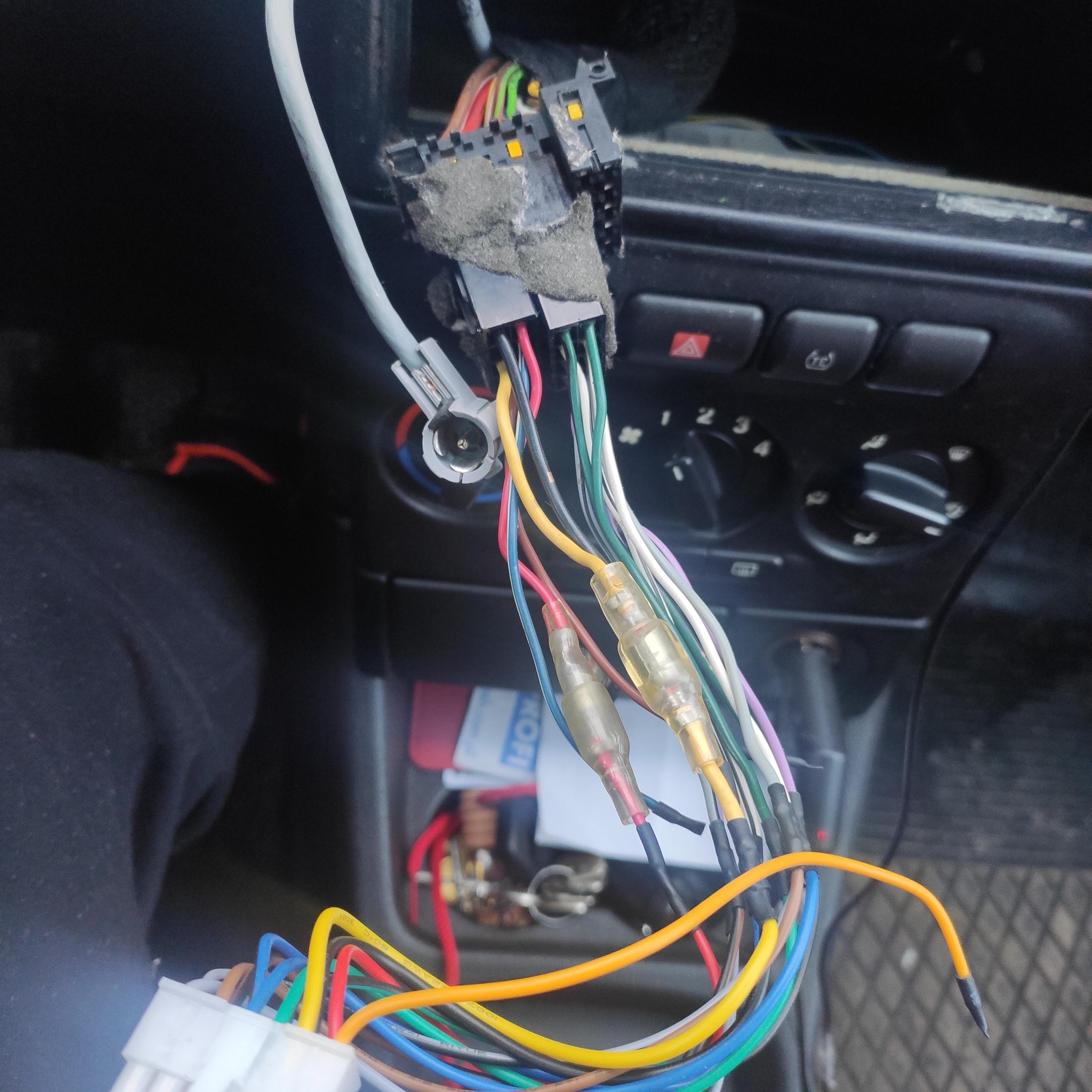

Opel Zafira - Radio nie zapamiętuje ustawień po wyjęciu kluczyka
tomgom29 11 Lut 2023 16:55 465 3
    #2 20434224
    i_wiki
    Poziom 24  
    Masz probowke? jesli tak to w reke i sprawdz na ktorym (podejrzewam pustym pinie masz stale 12v
  • #3 20434239
    tomgom29
    Poziom 3  
    Okej, sprawdze.
    Może to któryś z tych nie podłączonych kabli z kostki samochodu? Dzięki za pomoc
    #4 20434398
    i_wiki
    Poziom 24  
    Wybacz moj blad teraz sie dopatrzylem ze ten kabel jest pomaranczowy - od podswietlenia, mozesz go zostawic, zamien czerwony z zoltym i bedzie radio pamietac ustawienia.
