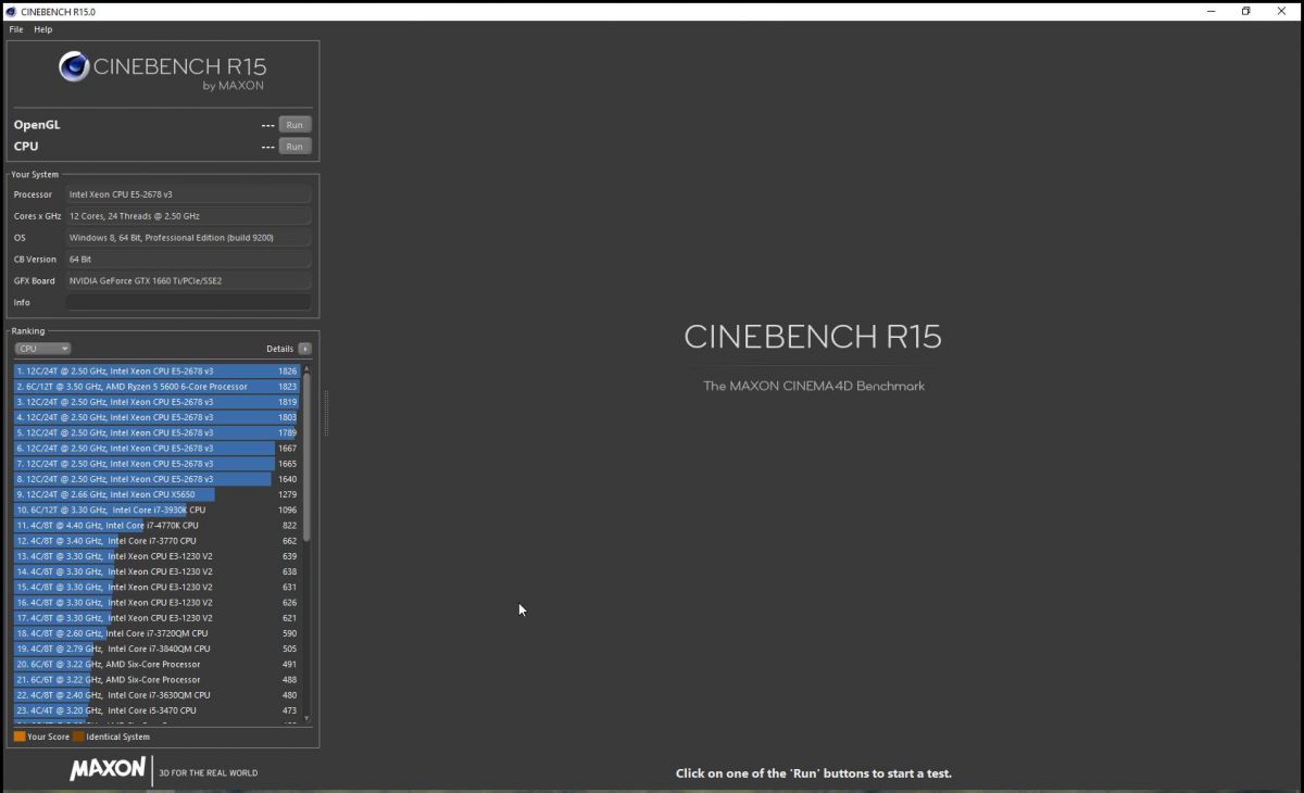

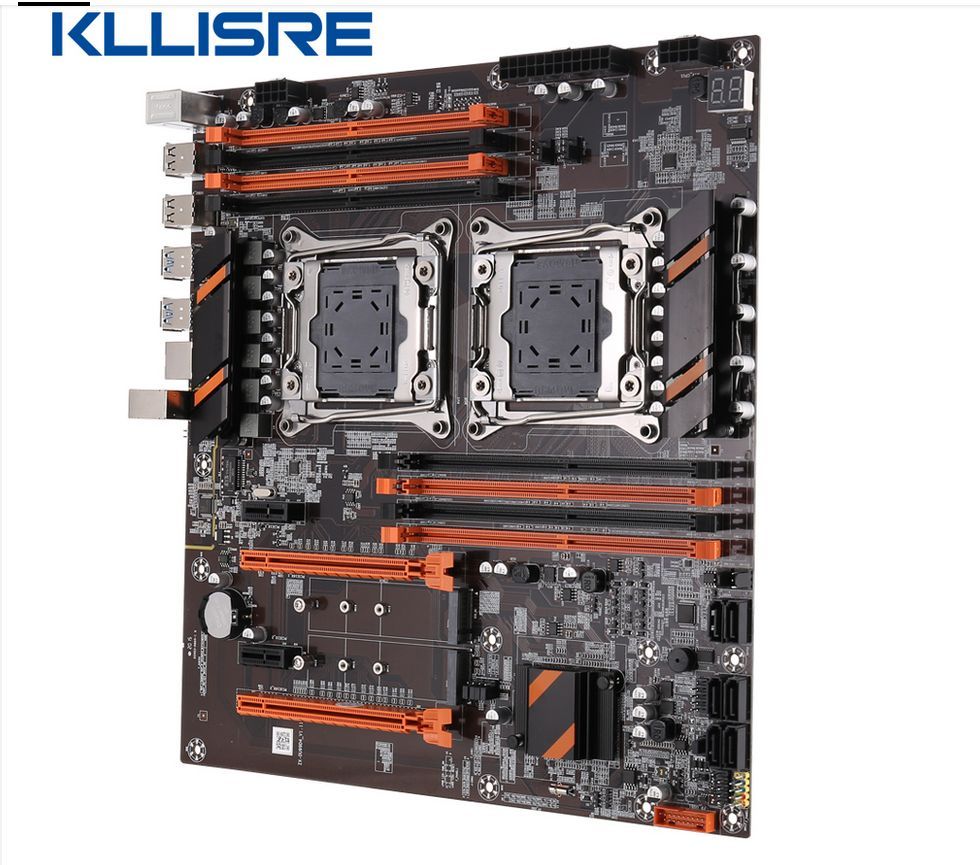

    Podkręcanie Xeon E5 2666v3 na płycie Machinist x99 G7 - czy jest możliwe?
    Odblokowywałem na tej płycie ze zdjęcia Kllisre X99 procesor E5-25678 V3, różnica w R15 poniżej, obniżyłem też Vcore o 0,1V wszystko poprzez modyfikację swojego BIOSu, choć można próbować jak na kanale z yt (PC by TQ) poprzez modyfikację systemu.

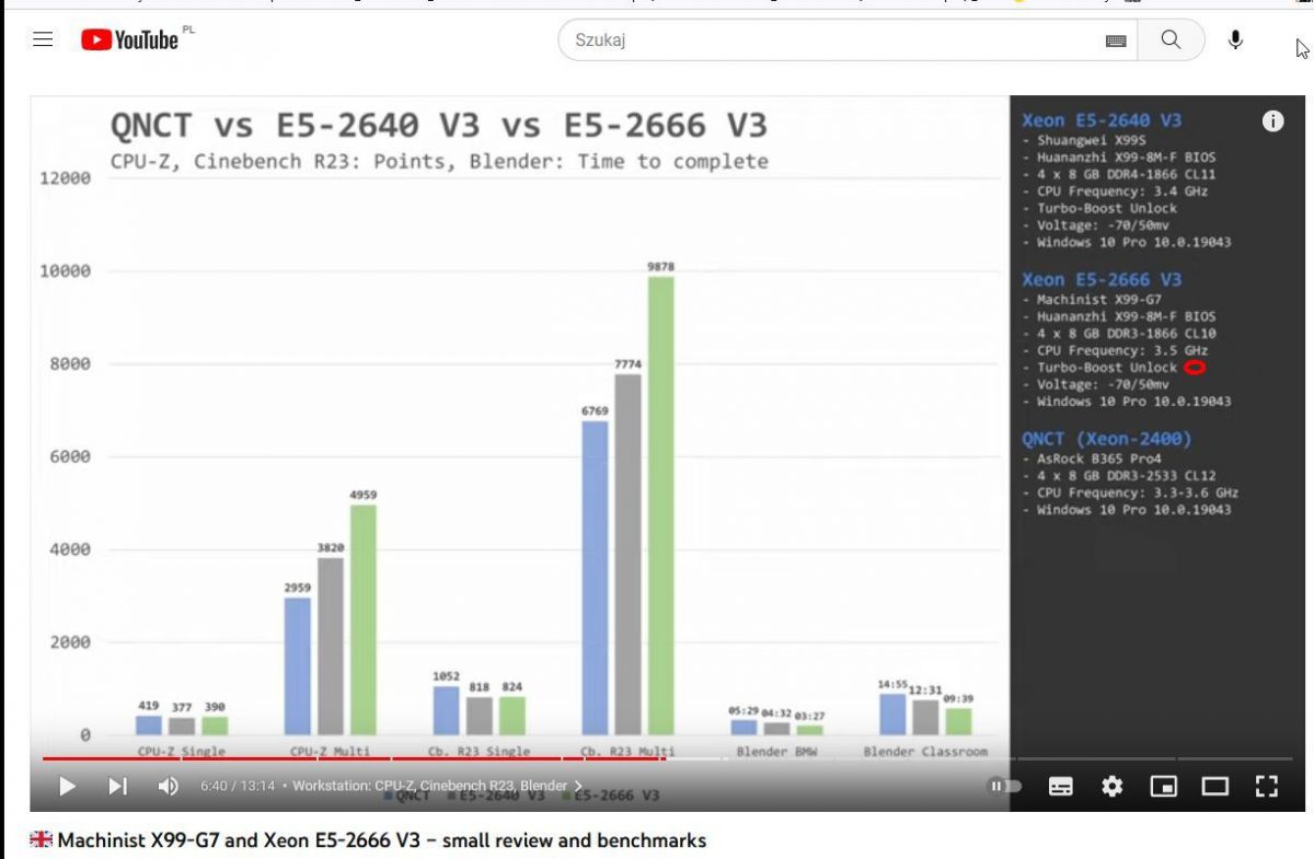

    OC tego procesora polega na tym, że można odblokować mnożnik na x35 dla wszystkich rdzeni w trybie turbo.
    Normalny jest x29 dla wszystkich rdzeni po odblokowaniu x35 co daje wzrost wydajności, (zwłaszcza dla CPU 10/20.) Na filmie z #6 jest testowana Machinist x99 G7+E5-2666V3 jak z tematu po odblokowaniu.
