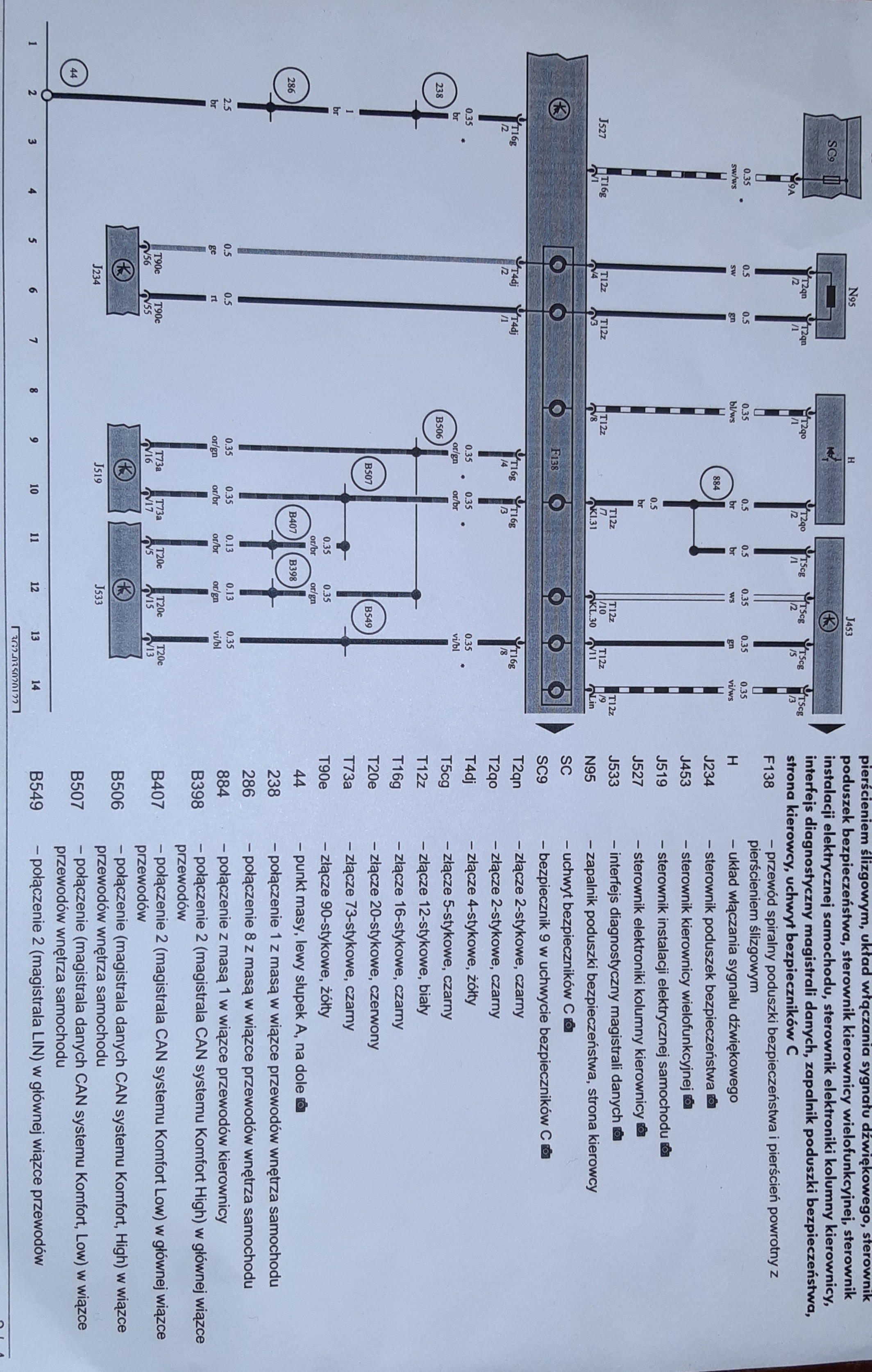

    Witam, poszukuję schematu multifunkcji w kierownicy, po wymianie deski rozdzielczej nie działa żaden przycisk w kierownicy, brak podświetlenia, działa tylko klakson. Podmieniona została taśma (zwijak), przyciski i kabel łączący taśmę z airbag. Napięcie jest w kostce łączącej przyciski multifunkcji, cały czas jest błąd 4714, sterownik elektroniki kolumny kierownicy u0212 00 brak komunikacji, czy ktoś jest w stanie pomóc. Pzdr

    W zależności od wyposażenia bezpiecznik 2 albo 9 wewnątrz od sterownika kolumny.

  • #5 20442965
    przemek1975
    Ok bardzo dziekuje za schemat narazie auto jest u lakiernika jak dlugo nie wiem jak odbiore to sprawdze wedlug schematu.pozdrawiam

    Na początku napisałeś, że po wymianie deski. Jak kupiłeś rozbitka, to nie wiadomo. co było wcześniej. Może to auto nie ma kierownicy z .multifunkcją. Na podstawie nr. vin można sprawdzić kody wyposażenia.
  • #9 20443101
    przemek1975
    Tak przed wypadkiem wszystko było ok dzialały przyciski dopiero po wymianie deski jak poskładałem przestały działać ,jakieś czary

    nie wiem co ma sterownik kolumny kierownicy do przycisków ale widocznie coś ma wywala błąd 4714 - Sterownik elektroniki kolumny kierownicy
    U0212 00 [039] - Brak komunikacji
    Niepotwierdzony - Testowany od skasowania kodów błędów

    Temat do zamknięcia elektryk naprawił okazało się że coś było z Lin przy zegarku w desce i dlatego nie działała multifunkcjia i sypało błędami.
