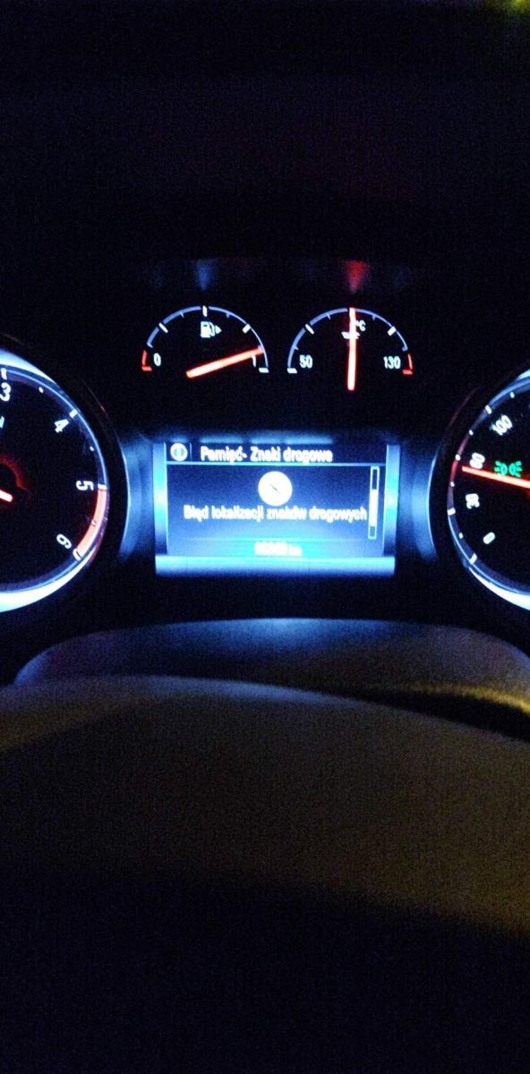

    Witam serdecznie .
    Zakupiłem Insignie B 2017r. Po przekładce z Anglika na lewą stronę. Auto daje komunikat " Błąd lokalizacji znaków drogowych "!! poprzedni właściciel zapewniał mnie że musi być to wgrane przez elektryka aby chodziło poprawnie ( oczko z kamerą znajduje się na szybie więc napewno wyposażeniu to jest ) i tu moje pytanie do was co wy na to uważacie ? I kolejna sprawa przy włączaniu się navi jest możliwość zmiany znaczka na opla którego mamy w Europie ponieważ umnie wyświetla się Angielski znaczek ? Z góry dziękuję wszystkim za odpowiedzi pozdrawiam. Opel Insignia B 2017 - Błąd lokalizacji znaków drogowych po przekładce, wgranie oprogramowania

    Jeśli chodzi o znaki to musisz odczytać DTC całego samochodu ( głównie kamera , BCM i IPC ) ew zobaczyć na liście danych co jest widziane przez kamerę .. Logo mona zmienić wgrywając oprogramowanie Opla do radia (sps online - przenoszenie USB i konfiguracja SPS online ) .

    Witam i dziękuję za pomoc ! Dzisiaj zauważyłem że auto nie zawsze ale zdąży się że wyłapie znak drogowy i system automatycznych świateł długich się załączy ale po chwili po jakiś 20s wyskoczy błąd lokalizacji znaków i wyłącza wszystkie systemy które opierają się na znakach i tak teraz myślę czy to chodzi o oprogramowanie czy może o jakiś moduł jest do wymiany ?

    Może szyba czołowa nieumiejętnie wymieniona?

    Szyba czołowa nie była nigdy dotykana od nowości ! Już sam nie wiem czy to może być wina oprogramowania czy może których moduł nie domaga ?

    Trzeba zrobić adaptacje kamery -stojak serwisowy z planszą i adaptacja MDI . Raczej tylko ASO ..
