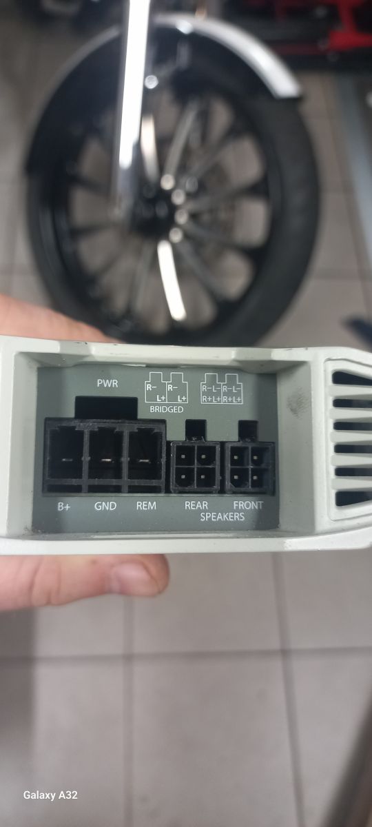

    witam
    Mój wzmacniacz ma zwykłe wtyczki do podłączenia radia na 4 piny - jedna wejście przód, druga tył. Wiem, że przewody do podłączenia wzmacniacza z radiem powinny być ekranowane... i tu moje pytanie nie - nie bardzo wiem jakie zastosować. Większość przewodów jest na wtyczkę rca tu są zwykłe wtyczki.

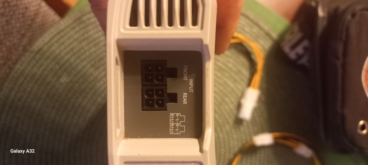

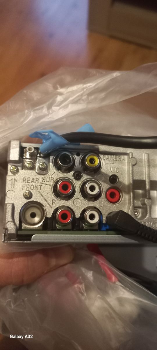

    Poziom 3  
    Radio sony xav ax 5650, które ma wyjście na wzmacniacz, na chinche. Wzmacniacz ma zwykłe wtyczki jak to połączyć?
    Poniżej zdjęcia radia i wzmacniacza.

  • #4 20435975
    sosarek
    No a z drugiej strony wzmacniacza jakie są gniazda?
    Pomogłem? Kup mi kawę.
  • #5 20436148
    mlipinski608
    Poziom 3  
    z drugiej strony jest wyjście na głośniki i dokładnie takie same gniazda
  • #6 20436180
    sosarek
    Pokaż je, opisy przy nich...
    Wydaje się że ten wzmacniacz może posiadać wejścia wysokopoziomowe.
  • #7 20436480
    mlipinski608
    Poziom 3  
    wzmacniacz rockford futsgate - jaki kabel do połączenia z radiem

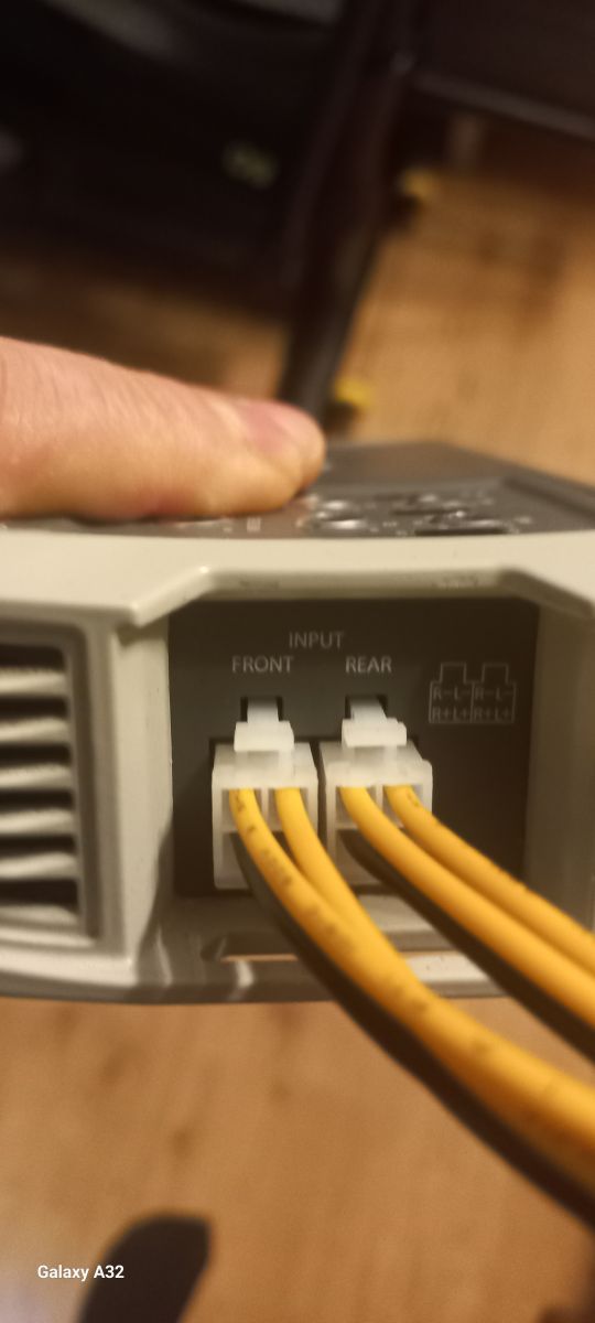

  • #8 20436712
    domino987
    To nie jest wejście wysokopoziomowe, potrzebujesz kabel przejściówek z RCA na ten wtyk, najprościej jest taki kabel zrobić samemu. Jaki to dokładnie model wzmaka, jest napisane na wierzchu.

  • #9 20437681
    mlipinski608
    Poziom 3  
    Ok, to jak najprościej dorobić taką przejścìówkę? Kupić przewód z końcówkami chinch przeciąć go i polutować ze zwykłymi przewodami?
    Czy od razu kupić końcówki chinch przystosowane do przykręcenia przewodów ?
    Rozumiem, że o przewodach ekranowanych można w tym przypadku zapomnieć
  • #10 20439399
    mlipinski608
    Poziom 3  
    Kupiłem oryginalne przejściówki.
