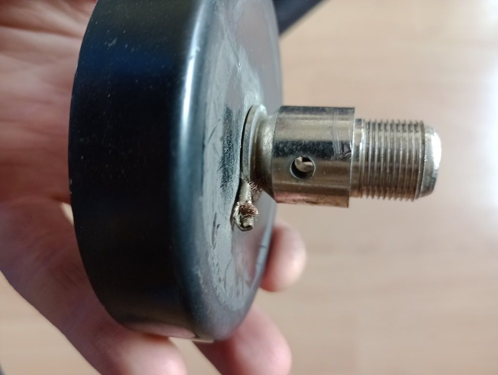

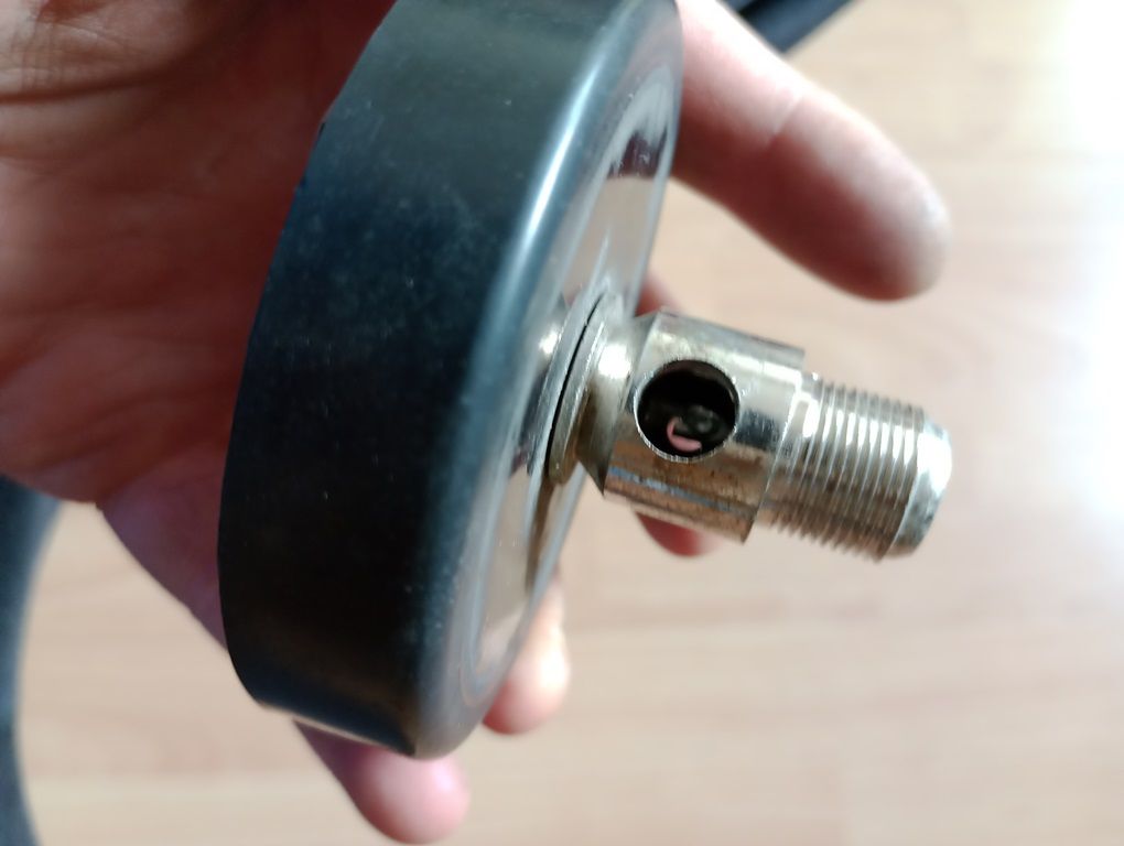

    Uleciał mi kabel od anteny jak na zdjęciu, już ma kilkanaście lat, da się to jeszcze bardziej rozkręcić tą antenę?? Póki co "oskórowałem" kawałek kabla, choć nie było łatwo bo oplot się wręcz rwał ale się udało, i moge dolutować oplot i środek w stare miejsca?
    Nie jestem w tym biegły, samochód współużytkuję, CB radio jest choć w sumie nie używam, ale, że ja musiałem odpiąć antenę aby wjechać do niskiego garazu na mrozy i została mi w ręce to ja próbuję naprawić i tu pytam i prosze o pomoc. To miejsce gdzie oplot jest na ten zacisk - nie mogę go rozszerzyć, móglbym dolutować ale to się prędzej zerwie chyba, sam nie wiem.

    Kolego, zamiast kombinować to kup nową antenę. Przecież ta już dawno powinna być wyrzucona. Popatrz tylko na cewkę. A to podlączenie kabla do anteny. Gdzie był podłączony drut ze środka kabla?

    Ja bladego pojęcia nie mam od CB radio, uzytkuje samochód, radio jest i tyle, słychac bylo dobrze jak coś mówią. Oplot był zaciśnięty na dole do tego zacisku, natomiast w środku, w tym oczku które jest jakby w środku podstawy anteny z gwintem był drut antenowy ... nie wiem czy przylutowany czy jakoś mocniej hefnięty bo tak mi się jakby wydaje, że to nie lutowane. Zacząłem rozbierać, myślałem, że co urzeźbie, skoro ciągle czysto było słychać jak ktos cos mowil.

    Pytam, bo przez moje ręce przeszły setki anten, ale takiego mocowania kabla antenowego do podstawy magnetycznej nie widziałem. To chyba jakaś rzeźba.
    PchlaW81 napisał:
    słychać było dobrze, jak coś mówią
    Słychać będzie i na kawałku drutu, ale jakbyś chciał nadawać na uszkodzonej antenie, to możesz sobie uszkodzić nadajnik w radiu. Wymień tę antenę na nową sprawną i dostrój ją, tzn. podjedź samochodem do zestrojenia anteny, bo antenę stroi się do samochodu, a nie do radia.

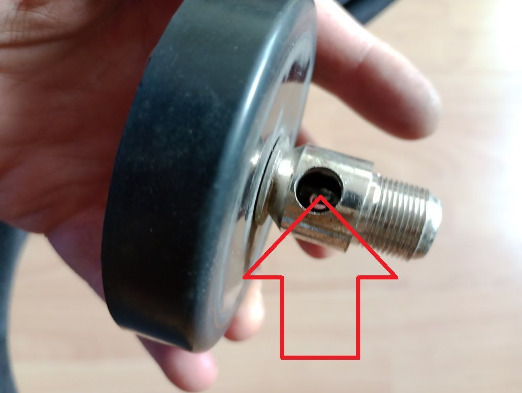

    To oryginał, a nie "rzeźba". Przez ten większy otwór masz możliwość przylutować gorący przewód do złączki.

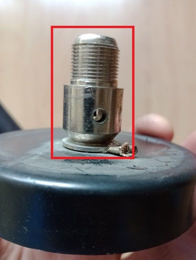

    Tak myślałem ale dopytywałem czy da się to jeszcze bardziej rozebrać bo oplot jest do wsuwki złapany, zacząłem tą wsówkę/zacisk śrubokretem rozpierać żeby stary oplot wyciągnąć ale sie ukruszył, trzeba bedzie dolutować chyba i tyle, raczej nie ma mowy o nowej antenie, bo CB mało użyteczne, dzięki za porady
    Z tego co pamiętam, to dość ciężko, ale da się.
    Ten element (czerwona ramka), jest połączony z podstawą za pomocą śruby.

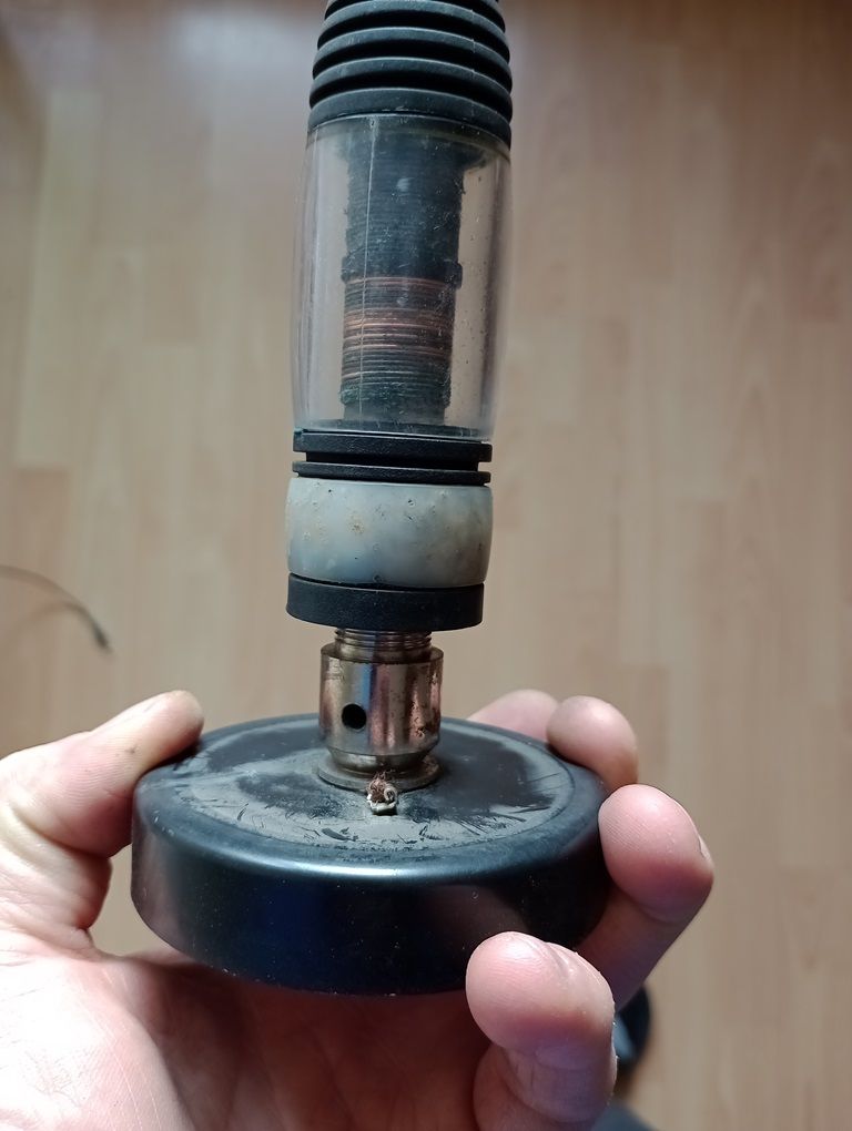

    Nie spotkałem się z taką podstawą. Chyba dosyć niefortunne rozwiązanie bo wygląda na mocno narażone na warunki atmosferyczne. Nie powinno tam być jakiejś osłony?

    Jest osłona ale zdjęcia przestawiają już rozebraną trochę antenę.
    Odkręciłem to bo nie miałem nic do stracenia, dzięki za rade, śruba była od spodu ale wziąlem w imadło i duża żabę i lekko poszło, a teraz już ręką dokręciłem. Umiśkowałem to jak się dało, wg mnie będzie, ale sprawdze za 2-3 dni, natomiast co do rozwiązań ... szkoda, że nie ma extra jakiegoś docisku dla kabla jak we wtyczkach, aby kabel trzymało coś, a nie, że jak się szarpnie to wyrwie się go z "gniazd". Dziękuje za niedzielne dobre słowo od Was :)

    Kolego, koniecznie po przylutowaniu przewodu sprawdź WFS anteny. Miałem kiedyś tak, że lut nie chwycił dobrze i WFS był na poziomie blisko 3, a dopuszczalne to 1,5.
