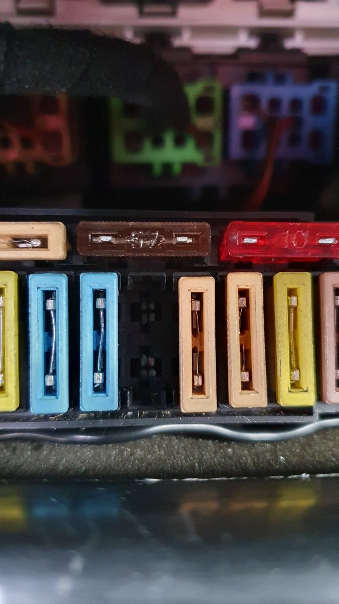

    Witam wszystkich potrzebuje się dowiedzieć kilka rzeczy.
    - Raz czy dysponuje ktoś opisem bezpieczników wraz z diagramem zdjęciem obojętnie za co który odpowiada w Seacie Ibizie 2fl 6K2 1.9 TDI ASV

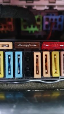

    - dwa czy ktoś miał problem z notorycznie palącym się bezpiecznikiem który prawdopodobnie jest od zasilania pompy wtryskiwaczy albo czegoś istotnego bo w momencie przepalenia natychmiast silnik gaśnie i do momentu włożenia kolejnego bezpiecznika nie uruchomie silnika.
    Problem jest od jakiegoś czasu. Powiedzmy z pół roku temu raz przydarzyło się to żonie, auto po zholowaniu miało przegląd bezpieczników okazało się że przepali bezpiecznik. Po wymianie auto ruszyło działało sprawnie. Co jakiś czas usterka się pojawiała coraz częściej, raczej brała udział w tym woda/wilgoć. Raz było to po umyciu auta, innym razem jak spadł śnieg lub deszcz itd.
    Aktualnie ciągle mokro więc mam utrudnione szukanie. Pomoże ktoś jak spróbować namierzyć problem zanim auto trafi do elektryka? Czy jest jakieś miejsce w tym modelu Ibizy które jest bardziej podatne niż w innym pojazdach na wilgoć/spływająca wodę etc? Będę wdzięczny za podpowiedź.
    Serdecznie z góry dziękuję za rady w stylu jedz do mechanika i nie zawracaj d**y. Wiem że są takie miejsca i fachowcy którzy niewątpliwie znają się na tym co robią, ja jednak lubię spróbować sam a zwyczajnie szukam podpowiedzi gdzie szukać problemu Seat Ibiza 2FL 1.9 ASV Palący się bezpiecznik i brak możliwości jazdy Seat Ibiza 2FL 1.9 ASV Palący się bezpiecznik i brak możliwości jazdy

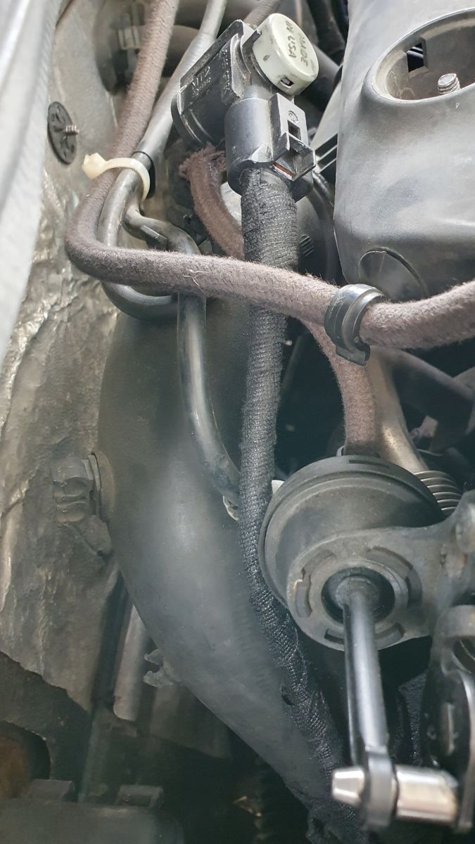

    Zdemontuj filtr powietrza (całą obudowę z przepływomierzem), załóż bezpiecznik i odpal samochód, poruszaj wiązką w peszlu biegnącą od silnika do lewej podłużnicy

    Przeciera się izolacja na kablach do gołej żyły, od drgań peszla

    Oookkk jest to jakiś trop będę szukał bardzo dziękuję za sugestie. Czyli wiązka biegnie pod obudową filtra plus rura tak?

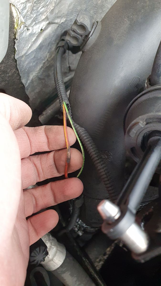

    Problem rozwiązany i okazał się banalny.. przetarty przewód od jakiegoś czujnika podcisnienia. Opierał się o gorąca rurę chyba od turbo. Najpierw przetarła/stopiła się izolacja ta plastikowa czarna później przewód plusowy w trzech miejscach. Po zaizolowaniu problem zażegnany. Dzięki za pomoc! Seat Ibiza 2FL 1.9 ASV Palący się bezpiecznik i brak możliwości jazdy Seat Ibiza 2FL 1.9 ASV Palący się bezpiecznik i brak możliwości jazdy
  • #8 20439591
    hugo_boss86
    Przetarty przewód został zaizolowany i problem nie występuje.
