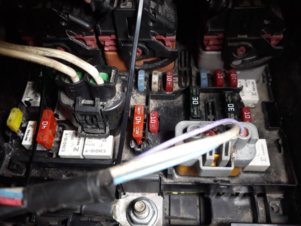

    w moim c4 mam problem z rozrusznikiem powodem jest bsm tak założyłem ponieważ gdy przyłożę napięcie na przewód wychodzący z bsm do rozrusznika to kręci bez problemu (jest to też dorażny sposób na odpalenie awaryjne) żeby mieć pewność musiał bym wiedzieć którym przewodem przychodzi sygnał do bsm po przekręceniu stacyjki w pozycję rozruch
    Przeglądałem forum ale nie udało mi się znaleść informacji dotyczących mojego bsm tj. L08 9661708080
    Więc gdyby ktoś z forumowiczów posiadał schemat tego urządzenia lub potrafił wskazać który to przewód byłbym niezmiernie wdzięczny
    Pomyślałem też sobie o tym że mając przewód z sygnałem i wyjściowy na rozrusznik można podłączyć przekażnik rozrusznika zupełnie poza bsm bez skomplikowanego rozbierania i wylutowywania
    proszę o opinie fachowców w tej dziedzinie
    dodam że bezpiecznik sprawdziłem ;)

    Sygnał wejściowy to komunikacja can z modułem bsi. Nie idzie żadne napięcie tylko sygnał cyfrowy. Moduł l8 możesz wymienić na inny z wyższym numer L9,l10 itp.

    Nie są takie do konca uniwersalne, wybierz taki sam lub z wyższym oznaczeniem Lxx, ewentualnie napraw stary.

    Udało mi się nawet zdemontować górną pokrywę tylko nie mogę znaleść opisu który wskazał by przekaźnik rozrusznika o ile taki jest

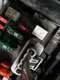

    Miernik w rękę i albo po ścieżkach od bezpiecznika rozrusznika albo od przewodu wychodzącego na rozrusznik w chwilę znajdziesz przekaźnik 😉 ew. podeślij foto rozebranego bsm

    nie zgodzę się ,robiłem nie raz dokładając przekaźnik na zewnątrz właśnie od rozrusznika . Nie pamiętam już czy idzie masa czy plus, ale to zajmuje 15 min aby sprawdzić.

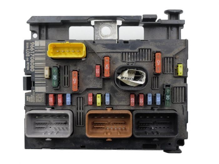

    Zastosowałem się do porady sugerującej wymianę modułu na moduł o wyższym numerze z zachowaniem początkowego oznaczenia L... niestety modół L10 obsługiwał wszystkie funkcje za wyjątkiem wycieraczek szyby przedniej ,
    Co prawda nie mam 100% pewności czy był w pełni sprawny ,pochodził z rozbiórki auta urzytkowanego podobno az do demontażu
    Dodaje zdjęcie mojego L08 z częściowo odkrytą górą może ktoś z szanownych forumowiczów potrafi wskazać przekaźnik rozrusznika

    Problem rozwiązany
    Skończyło się zakupem modułu identycznego jak uszkodzony
